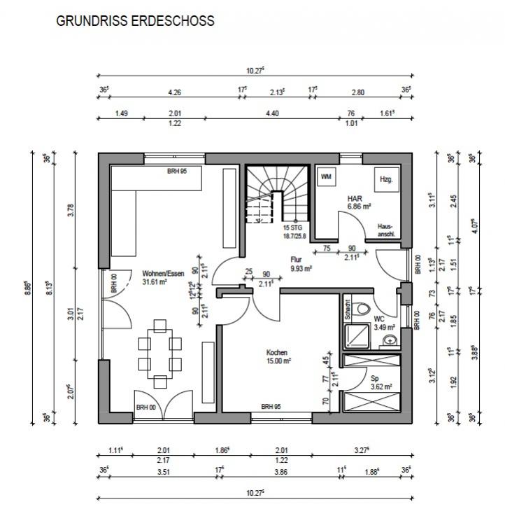

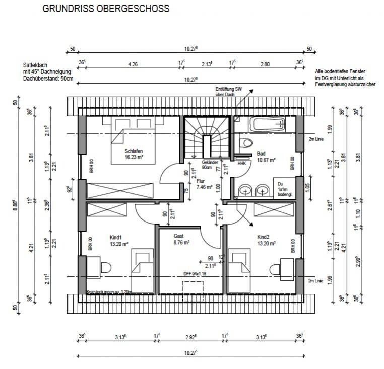

Nachdem wir nun noch mehrmals hin und her überlegt haben, haben wir nun einen für uns passenden Grundriss anfertigen lassen. grundriss-erdgeschoss-wohnen-essen-kochen-flur.jpg detaillierter-grundriss-obergeschoss-hausbau-plan.jpg (Treppenhaus zeigt nach Norden)
In den Grundrissen ist die Wohnfläche noch auf 132 qm geschrumpft, was auch noch etwas die Gesamtkosten reduzieren sollten. Was meinst Ihr zu den Grundrissen? Mit der Anordnung der Sanitärobjekte im DG sind wir noch nicht richtig zufrieden. So wollen wir ja eine bodentiefe, gemauerte Dusche. In der Anordnung lt. Grundrissen nimmt sie aber ziemlich viel Licht für die Waschtische weg. Habt ihr noch Ideen für eine andere Anordnung?
Grundriss Erdgeschoss: Wohnen/Essen, Kochen, Flur, WC, HAR, Sp, Treppenhaus
Grundriss Obergeschoss eines Hauses mit Schlafzimmer, Gästezimmer, zwei Kinderzimmern, Flur und Bad

Benötigt ihr wirklich das winzige Gästezimmer oben? Ich würde es zugunsten der Kinderzimmer opfern...
Im Bad oben:
tauscht doch einfach die Dusche und die Waschtische...

Warum keine offene Küche?
baumann2013
@Mycraft: das Gästezimmer brauchen wir, wenn hin und wieder Besuch kommt. Außerdem wollen wir es nutzen, um Drucker, Ordner, etc. unterzubringen. Ursprünglich wollten wir eine offene Küche, was das ganze EG geöffnet hätte. Wir haben uns aber der Gerüche wegen umentschieden. Außerdem brauchen wir die zusätzliche Wand für ein großes Bücherregal.
ich würde auch Dusche mit Waschtischen tauschen, wie Mycraft vorschlägt.
Ansonsten wirkt für mich als Laie der Entwurf als funktionell und ok
nordanney
Bei einem Tausch darf die Seitenwand der Dusch aber ebenfalls nicht Gemauert sein, denn dann fehlt ebenfalls Tageslicht. Außerdem könnte es mit der Tür sehr eng werden.
Bei einem Tausch darf die Seitenwand der Dusch aber ebenfalls nicht gemauert sein, denn dann fehlt ebenfalls Tageslicht. Außerdem könnte es mit der Tür sehr eng werden.
Ja, die Tür ist störend, aber auch für das Waschbecken dort. Duschen könnte man auch mit nem Spot darüber...
Irgendwie finde ich die drei Objekte sehr gedrängelt an der Wand.
Könnt man vlt die Wanne an die Außenwand ziehen, die Toilette an die 2 Meter-Grenze ziehen und die Dusche neben die Toilette (Tür versetzen) ???
