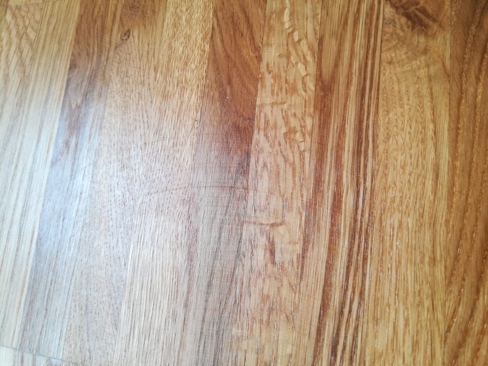

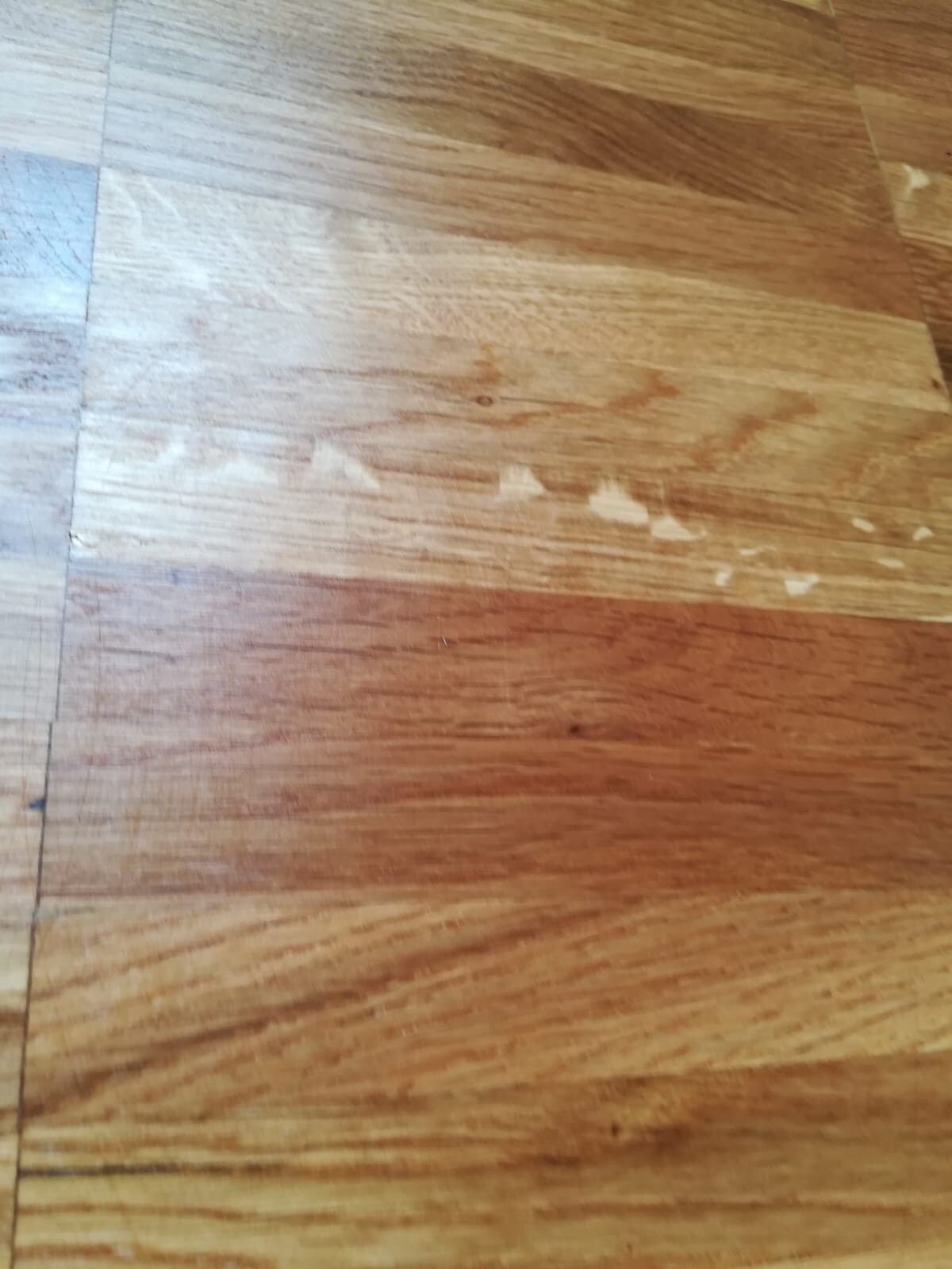

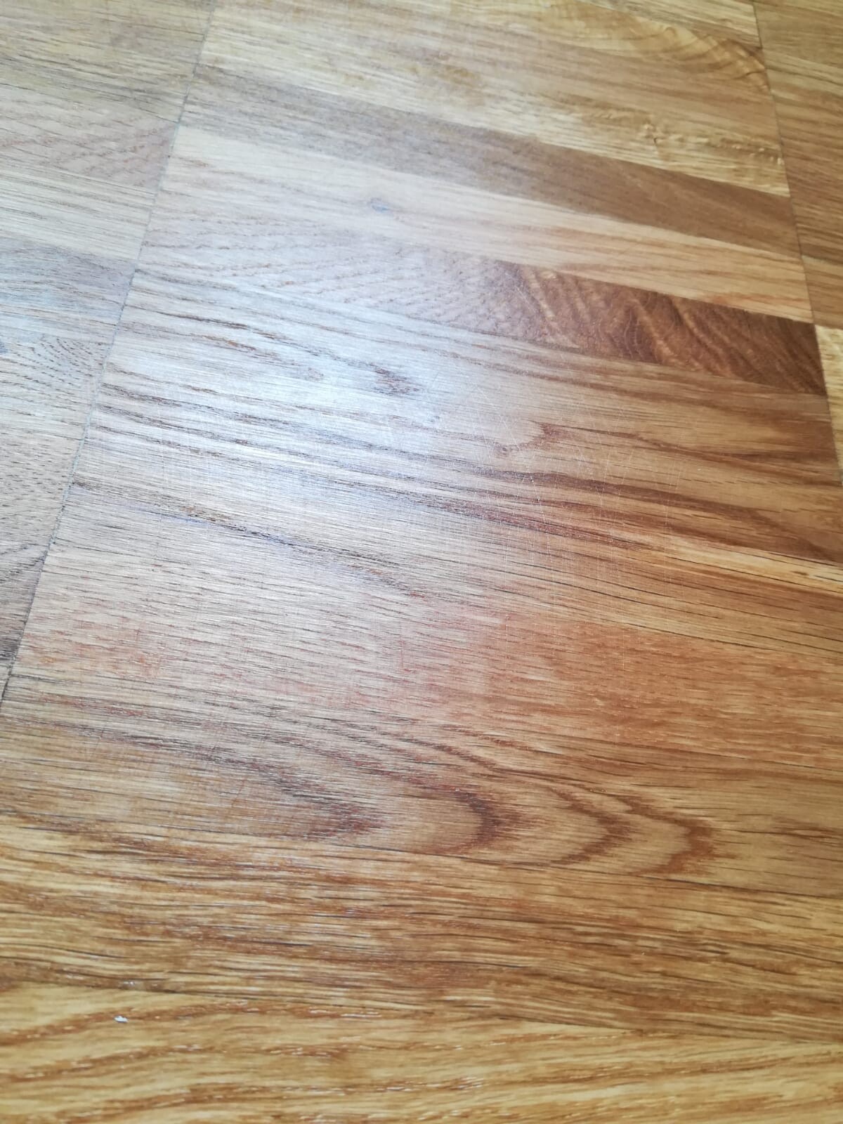

Hallo, wir haben Massivholzparkett verlegen lassen. Uns wurde gesagt, es wurde verlegt, dann versiegelt, dann geschliffen und danach geölt. Da einige Kratzer drin waren wurde der Boden nachgebessert. Nun ist aber der Boden total verkratzt, man kann genau sehen wo die Schleifmaschine drüber gegangen ist, mit einem runden Schleifblatt ( nennt man das so?). Als wir das angemerkt haben, wurde uns gesagt, dass das normal wäre. Übertreiben wir oder ist das tatsächlich normal?

Neutral bewertet sind die abgelichteten Markierungen in der Parkettoberfläche kein Grund zur Beanstandung!
Sicher wird, handwerklich bedingt, der Erfolg einer Parkettrenovierung immer (!) von der Erfahrung des ausführenden Parkettlegers abhängen.
Ich selber habe seinerzeit in einem Privathaus eine Begutachtung eines komplett "kaputt-geschliffenen" Parkettbodens durchgeführt.
Die damalige, an die Bauherrin gerichtete Antwort lautete: Nein, das geht nicht besser.
Doch, es ging. Allerdings nicht mit dem Erst-Ausführenden, sondern mit einem anderen Parkettleger.
Hier aber, in Deinem Fall, würde das Urteil eines Gerichtssachverständigen sehr wahrscheinlich in Richtung "BAGATELLE" gehen.
Bedenke bitte auch weiterhin, dass sich die Dich vielleicht störenden Merkmale in der Parkettoberfläche durch Nutzung ohnehin "kaschieren" werden in dem Sinne, dass sie "optisch untergehen" vor sicherlich noch auftretenden Gebrauchsspuren.
Dieser mein Kommentar wird Dich möglicherweise nicht zufriedenstellen, aber in dem Fall den Vorgang weiter zu betreiben, davon rate ich dringend ab. Der Aufwand, welcher betrieben würde, stände sicherlich in keinem Verhältnis zu dem, was im Ergebnis (für Dich) zu erwarten wäre.

Ich weiß nicht, ob das aktuell ein meisterpflichtiges Gewerk ist. Wenn es um zwar einige, aber dennoch "einzelne" Kratzer ging, ist m.E. ein großflächiges mit einer Art stehend geführtem, großem Schwingschleifer kein zweckmäßiger Weg, da ich dabei erwartet hätte, daß das Risiko der Operation ihr Erfolgspotential überwiegen würde. Insofern kann ich verstehen, wenn Du den Profi als "vermeintlichen" bezeichnest, soweit er Dich auf diesen Umstand nicht hingewiesen hat. Allerdings ist bei einem Nachbesserungsverlangen auch nicht ohne weiteres üblich, hinsichtlich des methodischen Vorgehens ein Einvernehmen herzustellen - die Nachbesserung ist zunächst einmal ein Instrument, auf das der Auftragnehmer einen Anspruch hat, und bei dem er in seinem Vorgehen frei ist. Schließlich ist es ja auch sein Risiko, daß Du die Nachbesserung als nicht erfolgreich bewertest und die Abnahme seines Werkes anhaltend verweigerst. In welchem Verhältnis zueinander steht Ihr hier überhaupt: ist er Dein Auftragnehmer, oder Subunternehmer Deines Generalunternehmers ?

Vielen Dank für die Rückmeldung. Leider kann ich nicht alles beantworten. Wir haben eine Wohnung in einem neuen Haus, in einem Neubaugebiet gekauft, das Parkett war die StandardAusstattung, wir wollten es gerne geölt haben, das war ein Sonderwunsch. Uns wurde gesagt, dass der Parkett-Hersteller auch für die Verlegung verantwortlich war, der Handwerker wurde auch gerufen und er sagte, ja er hätte es mit der Schleifmaschine abgeschliffen, das passte mit den halb runden Kratzern. Bei der letzten Abnahme wurde der Chef der Baufirma, oder der Baustelle (?) gerufen, der hat mich verbal so angegangen, dass ich am Ende die Übergabe unterschrieben habe. Ich habe in der Vergangenheit Erfahrungen mit Parkett gehabt, nie war der Boden verkratzt, deswegen habe ich diesmal diesen komplett verkratzt Boden nicht akzeptabel gefunden. Nun, jetzt ist es so.
