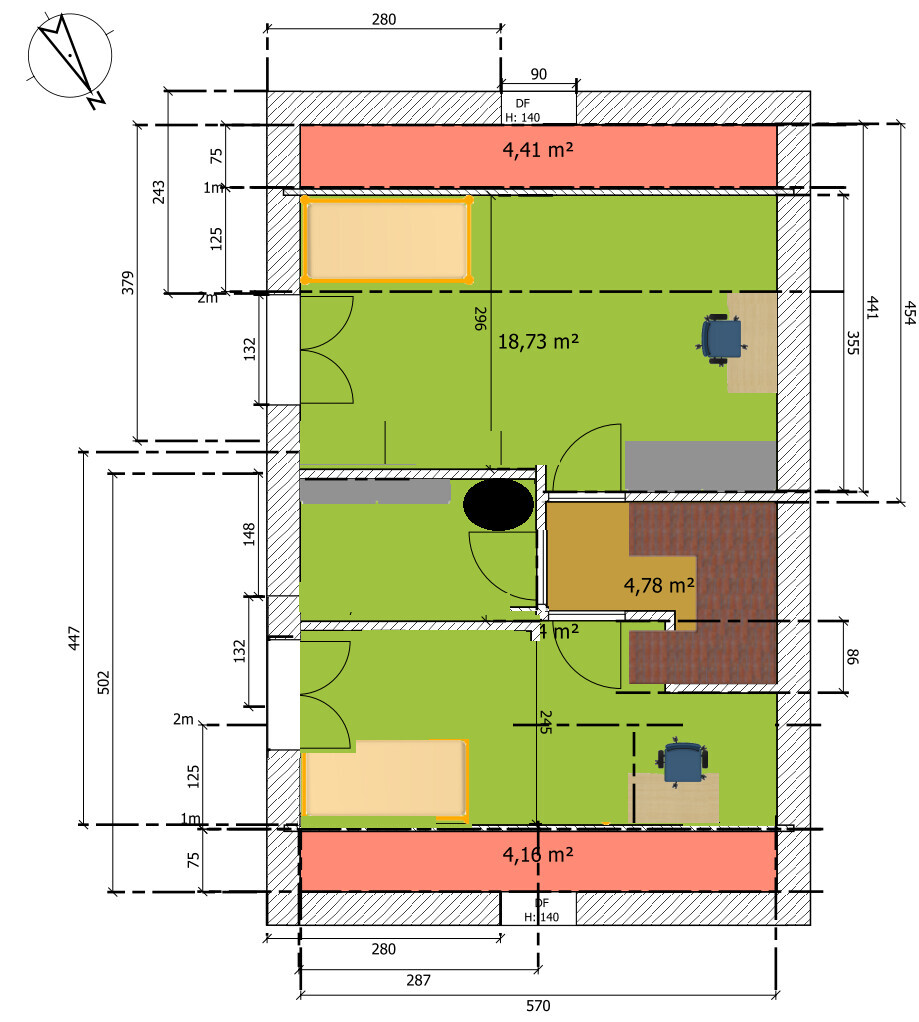

Um mal in dem Haus aus deinem Ursprungsposting zu bleiben, dies wäre ein denkbares DG mit Hauswirtschaftsraum von rund
Grundriss eines Innenraums: grüner Großraum, rote Zonen, Möbel, Türen, Maßangaben.
5 m2.
Mind. dem unteren Zimmer würde ich eine drei Meter breite Schleppgaube planrechts gönnen, das wären 3 m2 extra (vom bisherigen Kriechraum in der Abseite) plus noch mal 3 deutlich besser nutzbare m2 bei denen die Deckenhöhe anstatt von 1 auf 2 ansteigend überall auf mind. 2 m wäre. Da kann kein Kind meckern!
OG wie in deinem ersten Plan, also mit Arbeitszimmer extra. Und nun der Clou: der HAR im EG kann entfallen, die Küche rutscht nach unten, das Wohnzimmer wird größer. Ausgehend vom EG in #63, also mit WC planrechts.
Oder aber du machst die Küche 40 cm weiter nach oben und hast dort anstatt des HAR dein Arbeitszimmer mit knapp 7m2. Ein besseres Kabuff, ja, aber nah am Geschehen im EG. Das bisherige geplante Arbeitszimmer im OG wird dann Hauswirtschaftsraum (Waschen, bügeln, lagern).
Solange Kind 2 und Kind 3 sich eines der Zimmer im DG teilen können wird das Kinderzimmer im OG dein Arbeitszimmer und später zieht eines der später geborenen dort ein und das kleinere Arbeitszimmer im EG wird von dir erstmals benutzt. Und wenn eines der Kinder ausziehen sollte hast du wieder dein Arbeitszimmer im OG und im EG wird eine Kammer frei.
Klingt das praktikabel?
5 m2.
Nein wäre es nicht, denn die 2m Linie liegt jetzt auf jeder Seite noch 35cm tiefer im Raum. Und wenn Du mich fragst, kann man bei 38° nicht mehr bei 1m abkoffern, sondern sollte auf 1,20m gehen.
Dies würde insbesondere das untere Zimmer betreffen und hier soll ja gerade die Gaube für merkliche Entspannung sorgen. Ohne eine solche wäre das Zimmer nur bescheiden nutzbar, das stimmt.
