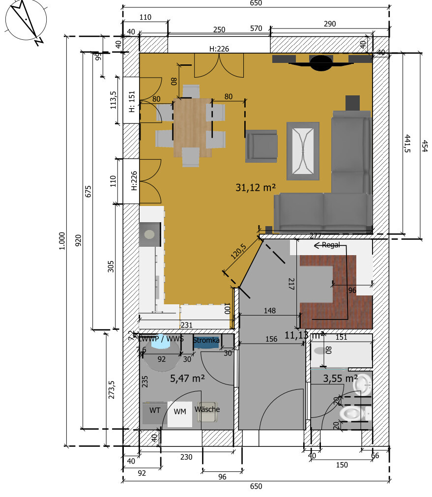

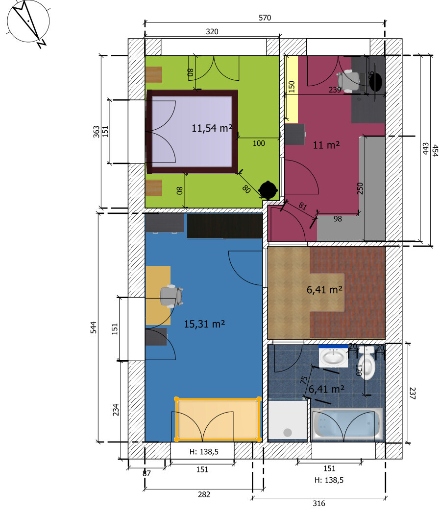

Ich lebe in München und kenne daher viele Familien die auf sehr engem Raum leben. Hier ist ein eigenes Haus mit 200 qm Garten echter Luxus. Lass dich also nicht verrückt machen! Ich würde im EG in jedem Fall auf den Flur vor der Treppe verzichten, ohne schallschluckende Tür zum WZ bringt der ja rein gar nichts und frisst nur Platz. Also so wie von Kaho in #25 vorgeschlagen, mit Stauraum unter der Treppe. Falls der Hauswirtschaftsraum rechts bleibt könnte man auch die Laufrichtung der Treppe drehen und den Platz unter der Treppe dem Hauswirtschaftsraum zuschlagen. im DG ändert sich dann der Flur. Für den esstisch könntest Du eine platzsparende Bank an der Wand oder sogar eine schöne Eckbanklösung wählen. auch für das OG und DG finde ich die Vorschläge aus #25 gut. Ich würde die Kinder ja alle ins OG packen um oben meine Ruhezonen für Schlafen und Arbeiten zu haben. Offensichtlich hat ja einer von Euch keine gewöhnlichen Schlafzeiten. In einem handelsüblichen Gartenhaus lässt sich vieles verstauen, zb weihnachtskram und Plastikkoffer.

Liebe Alle,
vielen Dank noch mal für alle Anregungen, Hinweise, Kritik. Anbei neue Entwürfe von mir, bei denen ich die Vorschläge von kaho und ypg aufgenommen und wahrscheinlich verschlimmbessert habe.
Naja Feuer frei!
EG, mit getauschtem Hauswirtschaftsraum und Gäste-Bad:
Grundriss eines offenen Wohn- und Küchenbereichs mit Esstisch, Sofa, Sessel, Küche, Flur und Bad.
OG, mit Arbeitszimmer/Ankleide als Durchgangszimmer und Schallpuffer zum KiZ:
Farbig gestaltierter Grundriss mit farbcodierten Räumen und Flächenangaben (11,1;14,34;12,44 m²).

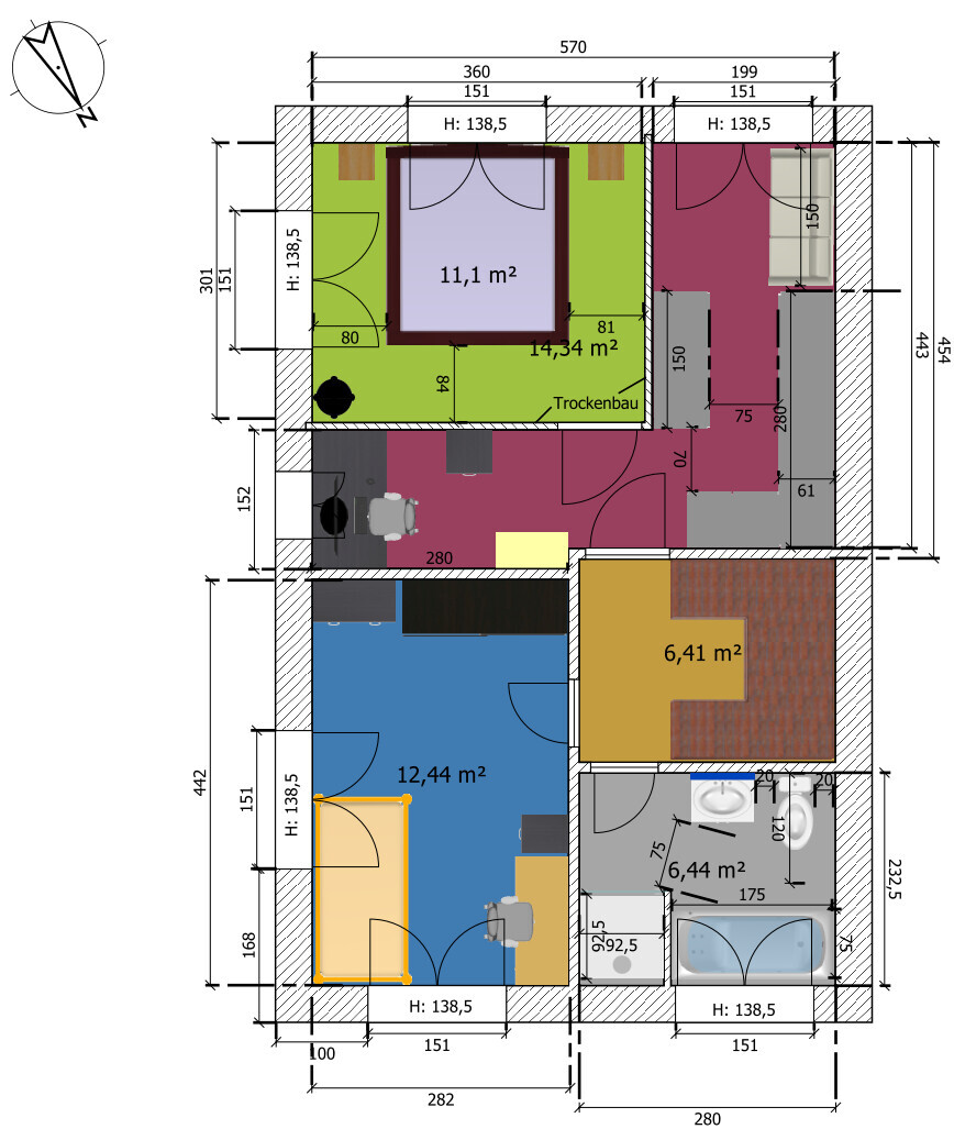

Variante OG, weniger Platz im AZ/AK, mehr im KiZ
Grundriss eines Wohnplans: farbige Räume mit Maßen (11,54 m², 11 m², 15,31 m², 6,41 m²).

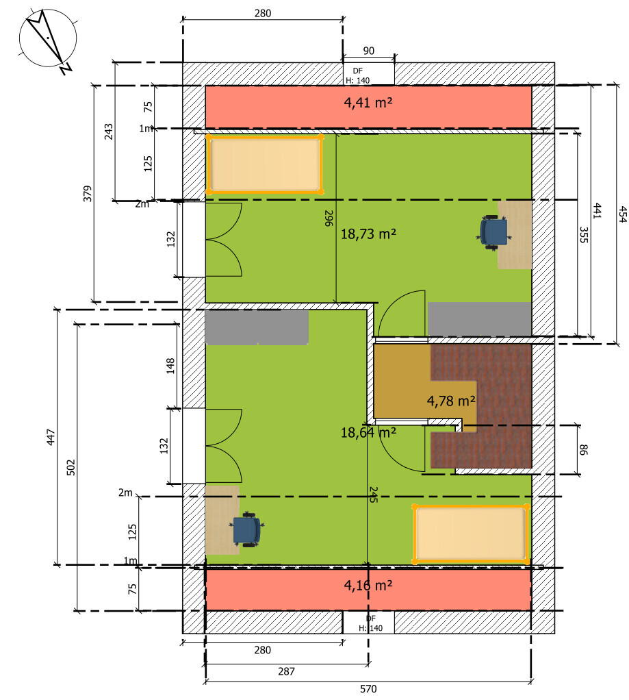

DG, mit Abkofferung unter 1m
Grundriss eines Innenraums mit grün markierten Bereichen, orange Möbelrahmen, Türen und Maßen.

Das hat keinen Wert, solange Du die Angaben zum Dach nicht lieferst. Wie ist der Kniestock und die Dachneigung? Die Heizung muss ins DG, wenn möglich. Zudem musst Du sagen, ob Du die Gaube(n) bezahlen willst und kannst.

Die Wandstärke zum Nachbarn musst Du auch wissen.
Also um es kurz zu sagen, wenn es so extrem knapp ist, muss Du für einen Grundrissplan alles wissen.
