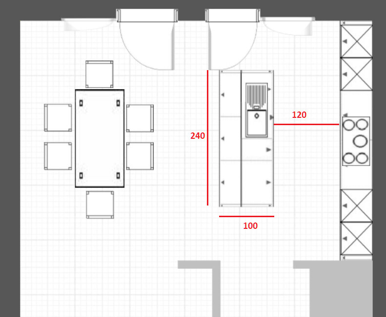

AlbertKamika schrieb:
OG: Dusche und Klo tauschen? Geht das?
Schlecht. Die Toilette braucht ein Fallrohr für Abwasser... außen ist immer am besten. Sonst geht das Rohr am sofa vorbei.
tomtom79 schrieb:
Ein Elternschlafzimmer an einem Kinderzimmer finde ich mittlerweile sehr sehr doof. Haben wir leider so.
Würde ich tauschen: Schlafzimmer neben das Bad.
Küche und WZ: Kücheninsel ggü der Treppe und offen.
Mir fehlen Maße, um einiges zu beurteilen. Garage ist Mist: die nimmt jegliches Licht im Haus. Bei der Ausrichtung bleibt das Haus unten dunkel.

das EG gefällt mir sehr gut, ich würde nichts ändern. Das Argument, dass man Einkäufe weiter tragen muss, ist wirklich kein Thema. Ihr schleppt nicht täglich mehrmals riesige Mengen von Lebensmittel ins Haus. Außerdem gibt es noch eine Tür vom Essbereich nach planlinks.
Im Essbereich würde ich nur ein Panoramafenster, 201cm breit vorsehen, dafür aber das 101cm breite Fenster als Tür einplanen. Panoramafenster sind immer mehr wow als geteilte Fenster.
Offener Grundriss einer Küche mit Insel, Essbereich und Esstisch
Die Küche passt wunderbar, ebenso der Esstisch. Im Beispiel ist der Tisch 90 x 180cm groß, ein größerer Tisch passt auch.
Nur die Garage wollte ich auch weiter nach planunten, denn immer auf eine lange Wand beim Essen zu starren, ist nicht so schön. Eine Begrünung könnte aber Abhilfe beschaffen.
Das OG gefällt mir auch sehr gut, würde ich so lassen. Dass das Elternschlafzimmer neben dem Kind liegt ist nicht ideal, aber eine entsprechende Trennwand dürfte das Problem lösen.
