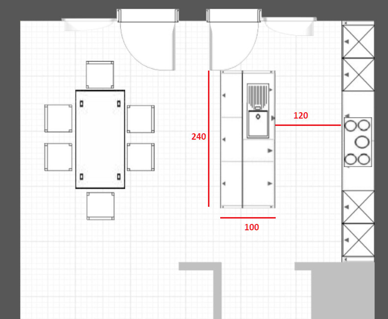

Küche und WZ: Kücheninsel ggü der Treppe und offen.
Mir fehlen Maße, um einiges zu beurteilen. Garage ist Mist: die nimmt jegliches Licht im Haus. Bei der Ausrichtung bleibt das Haus unten dunkel.

das EG gefällt mir sehr gut, ich würde nichts ändern. Das Argument, dass man Einkäufe weiter tragen muss, ist wirklich kein Thema. Ihr schleppt nicht täglich mehrmals riesige Mengen von Lebensmittel ins Haus. Außerdem gibt es noch eine Tür vom Essbereich nach planlinks.
Im Essbereich würde ich nur ein Panoramafenster, 201cm breit vorsehen, dafür aber das 101cm breite Fenster als Tür einplanen. Panoramafenster sind immer mehr wow als geteilte Fenster.
Offener Grundriss einer Küche mit Insel, Essbereich und Esstisch
Die Küche passt wunderbar, ebenso der Esstisch. Im Beispiel ist der Tisch 90 x 180cm groß, ein größerer Tisch passt auch.
Nur die Garage wollte ich auch weiter nach planunten, denn immer auf eine lange Wand beim Essen zu starren, ist nicht so schön. Eine Begrünung könnte aber Abhilfe beschaffen.
