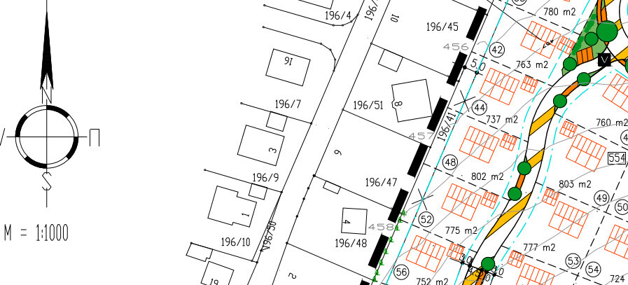

XAMMAX214.04.20 10:14
Anbei noch der Plan, wie gewünscht. Hoffe das ist okay So. Grundstück Nr. 44.
Größe des Grundstücks 740
Hang kaum
Grundflächenzahl
Geschossflächenzahl 2
Randbebauung ja
Anzahl Stellplatz 2
Geschossigkeit 2
Dachform walm oder pult
Keller keinen
Geschosse 1 OG
Anzahl der Personen, Alter 2 Personen, 29 und 20, keine Kinder
Büro: Kinderzimmer vorerst Büro
offene oder geschlossene Architektur - offen
offene Küche, Kochinsel
Anzahl Essplätze 6-8
Kamin - evtl einen zum abgrenzen zwischen wohn und Essbereich
Musik/Stereowand - nein
Balkon, Dachterrasse - kein Balkon, Terrasse ja
Garage, Carport - 2 mal
Nutzgarten, Treibhaus - kleiner Garten gewünscht
mfg
Lageplan mit Grundstücken, Straßen, Bäumen, Wegen, Gewässer, Nordpfeil und Maßstab 1:1000.
goalkeeper14.04.20 10:45
Mir fehlt hier eindeutig der Stauraum. Es gibt nur den Hauswirtschaftsraum, der allerdings mit Technik sowie Waschmaschine, Trockner und anderen Notwendigkeiten (Entkalkung, Lüftungsanlage? usw.). voll ist.
Somit fehlt dir Platz zum bügeln, gewisse Dinge verstauen usw. Ich sage es nicht gerne, aber: du brauchst einen Keller (dass ich das mal sagen werde...).
