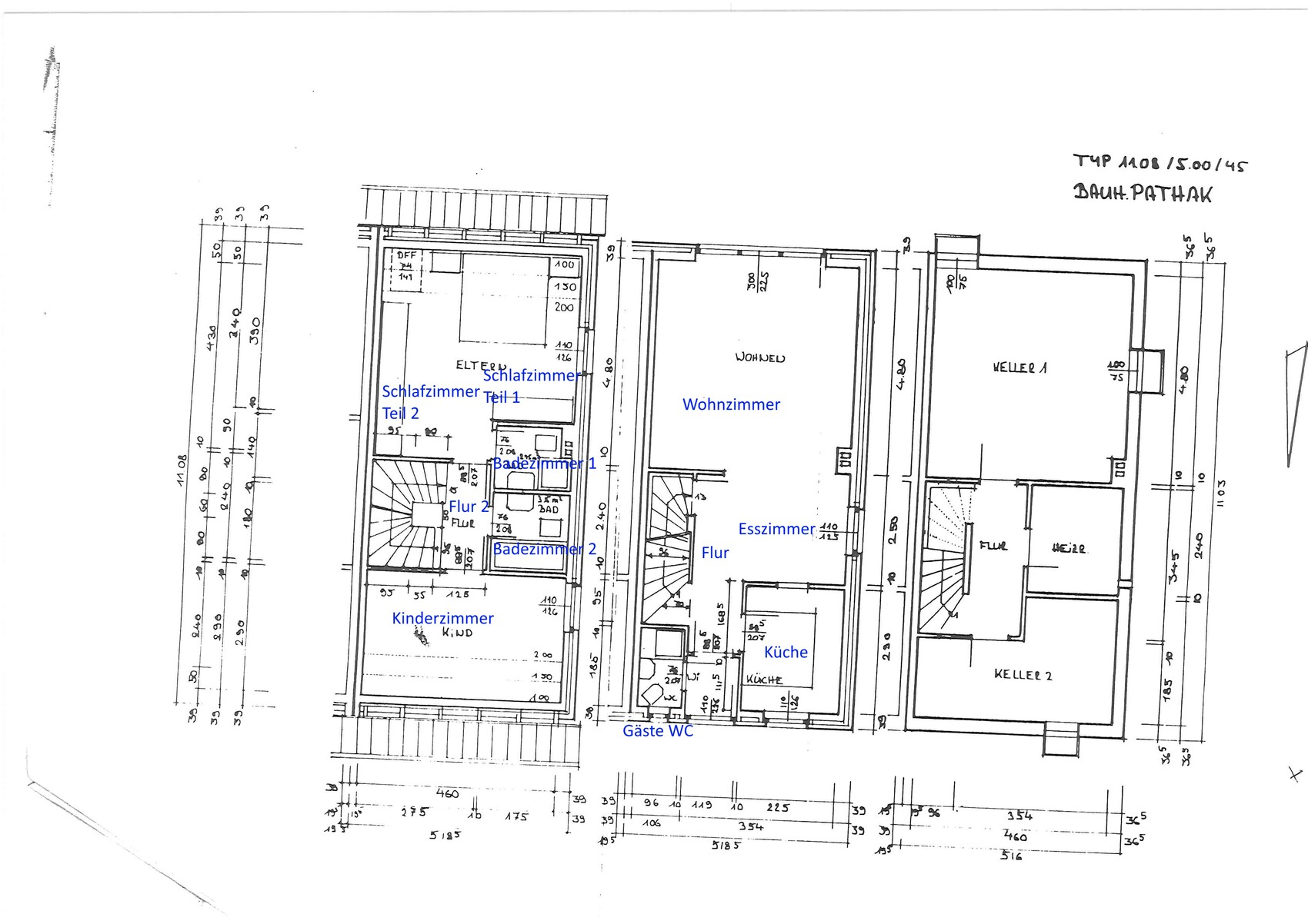

Danke für deine Antwort. Ich habe vergessen zu erwähnen, dass der Dachboden/ DG als Zimmer genutzt werden sollen. im OG befinden sich Schlafzimmer, Kinderzimmer, 2 Bäder.
Wie lautet hier dein Vorschlag?
Technischer Grundriss eines Gebäudes mit Treppenhaus und Innenraum, Maßangaben.
Grundriss eines Hauses mit Wohnzimmer, Esszimmer, Küche, Schlafzimmer, Kinderzimmer, Bad, Gäste-WC.
