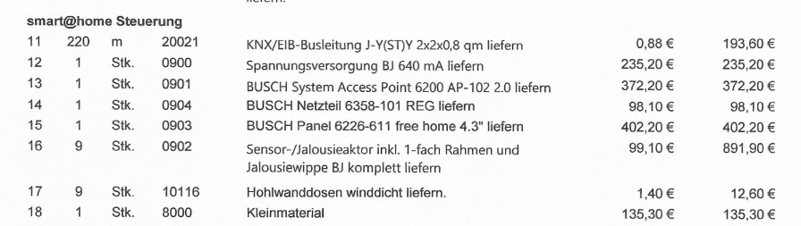

Die Frage wäre was ich für den Anfang nehmen soll. Das erstes Angebot des Elektrikers habe ich bereits enthalten. Kann ich damit alles andere selbst machen und anbinden? Also z.B. Philips Hue, Klingelanlage, etc.?
Bild zeigt eine Tabellenliste von Elektronikkomponenten mit Bezeichnungen, Mengen und Preisen.

Das Frustrationspotential als unbedarfter Anwender ist hier aber sehr hoch. Bei BJ - so mein Verständnis - klicke ich mir "einfach" alles zusammen und habe mir Herstellersupport erkauft. Bei iobroker & Co. bin ich auf viele Individuen angewiesen, dass diese die notwendigen Adapter pflegen und weiterentwickeln. Ich werde unsere KNX Installation auch mit iobroker erweitern und darüber auch eine Visualisierung bereitstellen. Da werden aber viele Stunden Arbeit reinfließen und wichtig ist, dass alles weiterhin funktioniert selbst wenn iobroker ausfällt.
Im Fall von @Tom1978 würde ich Home Assistant, ioBroker, openHAB, FHEM etc. maximal als Erweiterung für das BJ System in Betracht ziehen, um eine solide Basis zu haben.

Hue geht damit dann über die App. Für die Klingel benötigst du noch weiteres. Da kann dir aber der Elektriker weiterhelfen. Der ist in dem Fall der Ansprechpartner.
AllThumbs
Philips Hue ist damit einfach. Willst du nur Philips Hue Akzentbeleuchtung steuern? Die übrigen Leuchten sollen dann nicht im BJ System auftauchen?
