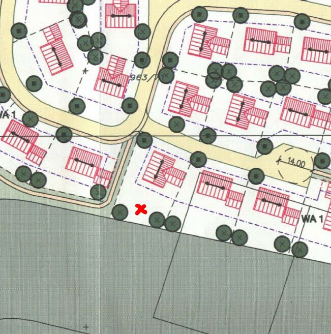

ᐅ Bungalow mit ausgebautem DG 135 m² (Laien)Entwurf bitte bewerten
Erstellt am: 26.03.18 21:28
jawknee
ich lese immer wieder mal, dass man sich bevor man nicht bei einer Baufirma / Architekten war sich gar nicht so detailliert mit dem Grundriss auseinandersetzen braucht, weil am Ende eh was andres raus kommt, aber ich kann einfach nicht anders und möchte schon so viel wie möglich durchdenken 😉 und ich will nicht erst nach dem ersten Angebotsgespräch plötzlich alles umwerfen müssen, wenn irgendwas so gar nicht geht.
Größe des Grundstücks: ca. 750m², wird demnächst erschlossen, reserviert
Hang: minimal nach Süden abfallend, aber annähernd eben
Grundflächenzahl: 0,4
Geschossflächenzahl: 0,8
Baufenster, Baulinie und –grenze: ca. 17 x 16m
Randbebauung: s. Bild
Anzahl Stellplatz: 2
Geschossigkeit: E+D
Dachform: Walmdach, bis 35 Grad und 80cm Kniestock
Stilrichtung: Bungalow
Ausrichtung: s. Bild
Maximale Höhen/Begrenzungen: TH 6,5
weitere Vorgaben: Garage mit Satteldach
Stilrichtung, Dachform, Gebäudetyp: vom Bebauungsplan vorgegeben
Keller, Geschosse: ohne Keller, EG + ausgebautes DG
Anzahl der Personen, Alter: 1 (33), soll aber auch für bis zu 3 Personen brauchbar sein
Raumbedarf im EG, OG: EG ca. 80m² / DG ca. 50m² (nicht zwingend so aufgeteilt)
Büro: Familiennutzung oder Homeoffice?: Zockerzimmer + sporadisch Homeoffice
Schlafgäste pro Jahr: rechne erstmal mit maximal 2 Personen / Quartal
offene oder geschlossene Architektur: geschlossen
konservativ oder moderne Bauweise: eher konservativ, Gemütlichkeit steht im Vordergrund
offene Küche, Kochinsel: nein, geschlossene Küche o. Kochinsel
Anzahl Essplätze: 5-6
Kamin: definitiv
Musik/Stereowand: reguläre Wohnwand mit TV
Balkon, Dachterrasse: nein
Garage, Carport: Einzelgarage (evtl. + Geräteraum) + freier Einzelstellplatz (laut Bebauungsplan mit Satteldach, aber in der Nachbarschaft gibt es auch Flachdächer, letzteres wäre gewünscht und zu klären)
Nutzgarten, Treibhaus: nichts Spezielles, normales Gemüsebeet
weitere Wünsche: Kontrollierte-Wohnraumlüftung voraussichtlich (ist heutzutage ja kaum wegzudenken)
Von wem stammt die Planung: Do-it-Yourself (Excel)

kaho674 schrieb:
Ist erstmal das Haus da, stehen die Damen bestimmt Schlange. Und dann brauchts jede Menge Kleiderschrank. 😉Das sagt mein Bruder auch immer, aber da kommt dann wahrscheinlich die Olga samt Großfamilie. Ach, ich brauch doch noch mehr Zimmer.
kaho674 schrieb:
Sieht mir bissl kurz aus, aber kann auch täuschen. Podest braucht ziemlich viel Platz. Hast Du schon ne Ahnung, wie hoch die Decke werden soll und die Geschosshöhe? Podest braucht meist um die 3m Tiefe.Die hab ich mit 2,70m eingezeichnet, nur recht grob, vielleicht kommt das dann nochmal kleiner rüber.
Raumhöhe hatte ich so an 2,50m gedacht.
jawknee schrieb:
Und mein Grundstück liegt im Bereich WA1.1. Wenn ich also Satteldach will muss ich mir ein andres Grundstück suchen,Bei einem Wahlrecht zwischen alter und neuer Vorgabe wäre das Satteldach doch möglich, wenn auch dann mit 35 bis 45° DN und ebenfalls bis 80 cm Kniestock (?)https://www.instagram.com/11antgmxde/
Raumhöhe hatte ich so an 2,50m gedacht.Dann wird das knapp. Bei 15 Stufen hättest Du Steigung 19, das ist oberste Kotzgrenze bei ca. 275cm Treppentiefe. Eine Stufe mehr wäre schon besser, dann wäre die Steigung bei knapp 18cm. Aber wenn Du dann ne vernünftige Auftrittsbreite von 27cm willst, brauchst Du 290 Treppentiefe. Es geht alles auch knapper und steiler, aber ich würde lieber großzügig planen.11ant schrieb:
Bei einem Wahlrecht zwischen alter und neuer Vorgabe wäre das Satteldach doch möglich, wenn auch dann mit 35 bis 45° DN und ebenfalls bis 80 cm Kniestock (?)Wir reden glaub ich aneinander vorbei 😉 Wahlrecht innerhalb eines Teilgebietes gibt es eben nicht.
kaho674 schrieb:
Dann wird das knapp. Bei 15 Stufen hättest Du Steigung 19, das ist oberste Kotzgrenze bei 275cm Treppentiefe. Eine Stufe mehr wäre schon besser, dann wäre die Steigung bei knapp 18cm. Aber wenn Du dann ne vernünftige Auftrittsbreite von 27cm willst, brauchst Du 290 Treppentiefe. Es geht alles auch knapper und steiler, aber ich würde lieber großzügig planen.Ok, danke für den Hinweis, ich denke das bekommt man noch irgendwie hin.
Warum? Da steht das Wort „auch“, also ist derzeit die alte Vorgabe _und_ 1.1 oder 1.2 gültig.
Ich habe leider vergessen, ob nach der alten II muss oder kann. Wenn man kann, dann würde ich einen sogenannten 1 1/2 Geschosser mit versetztem Satteldach bauen. Bei Danwood gibt es bei den Bungalows einen, wir haben bei Nurda das Studiohaus 2002 gebaut...
