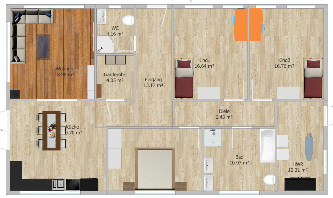

Danke für die Anregungen, werde ich später umsetzen. aktuell nur noch der vollständigkeitshalber die Umsetzung mit leicht gezogener Küche und nur 1x Essbereich
Grundriss eines Hauses mit Küche, Wohnzimmer, Schlafzimmer, Bad, Diele, WC und zwei Kinderzimmer.
26.06.19 12:18
Ich sag’s mal so: mein Vorschlag ist besser

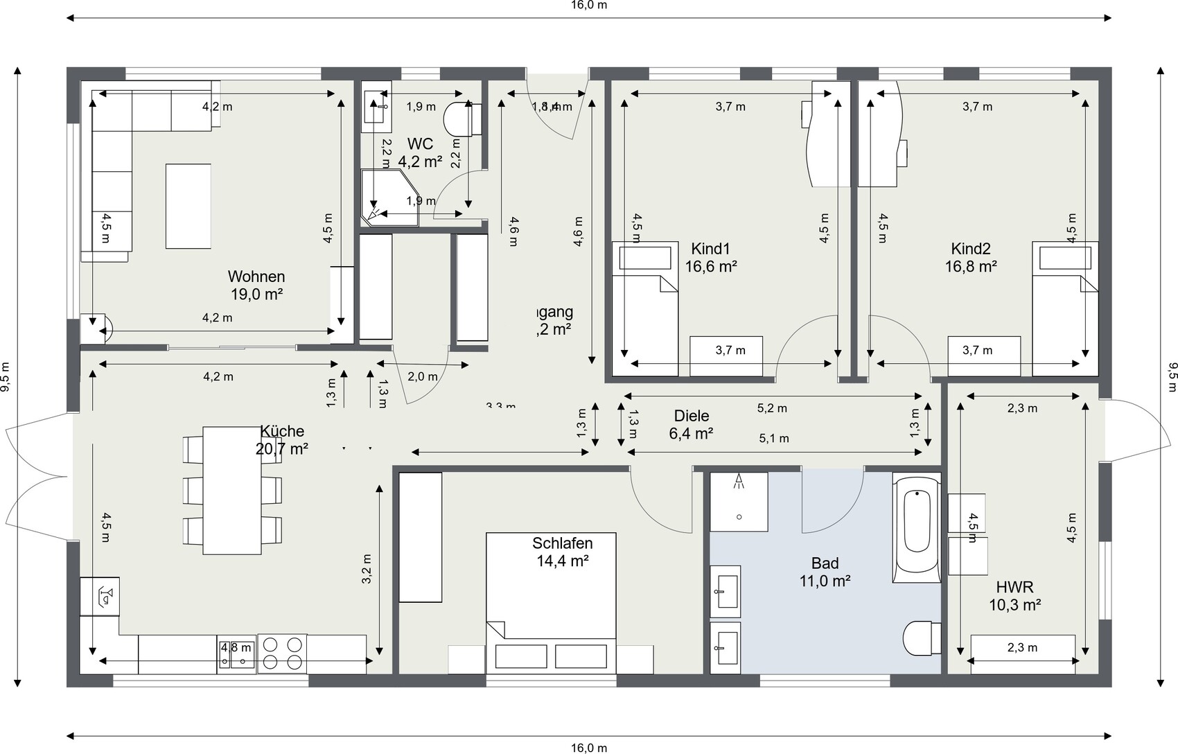

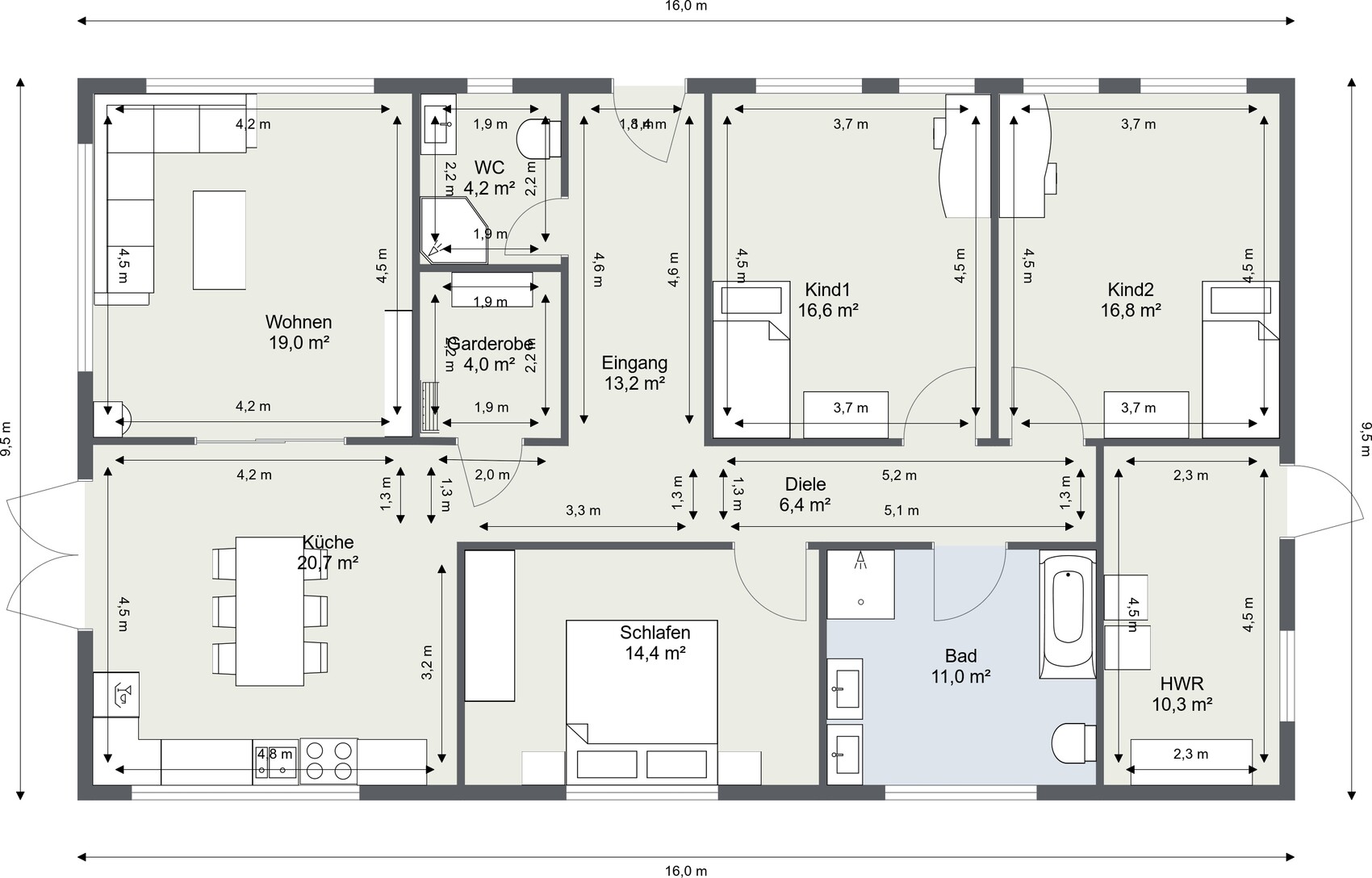

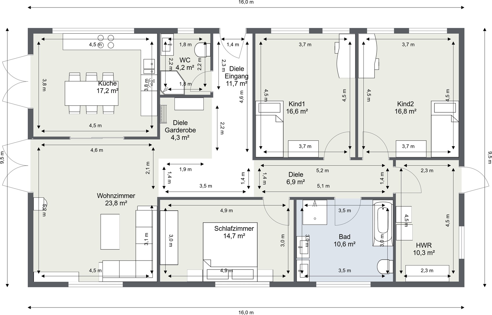

Ich hoffe ich habe es richtig verstanden + richtig umgesetzt.
Im Anhang:

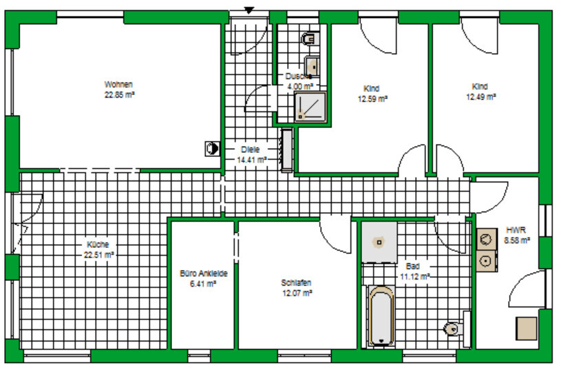

- ähnliche Variante von anderem BU
- 1 angepasster Grundriss
- Version farbig/möbliert
Grundriss eines Apartments: Wohnen, Küche, Schlafen, zwei Kinderzimmer, Bad, Diele, HWR.
Grundriss eines Hauses: Wohn-, Küche-, Schlaf-, Bad-, HWR-, Diele- und Kindräume.
Grundriss einer Wohnung: Wohnzimmer, Küche, Bad, HWR, Diele, Eingang, Garderobe, WC, zwei Kinderzimmer

ich glaub ich mag diese geschlossene Garderobe nicht wirklich, lässt den Flur so schlauchig wirken. ich würde die wand so nach links einrücken das man in der entstehenden Nische zumindest einen Schrank verbauen kann, macht natürlich die "Garderobe" zum kämmerchen, aber kann dann vlt für die saisonkleidung dienen oder vllt als kleinene Abstellkammer für die Küche. ebenfalls die wand zum Wohnzimmer dann noch ein bisschen weiter nach oben, sonst klemmt ihr euch mit dem Esstisch zur Küche hin ein

Ich würde ggf. Das Schlafzimmer planmäßig nach links verschieben, damit die Linien übereinstimmen. Garderobe werde ich noch mal überdenken.
