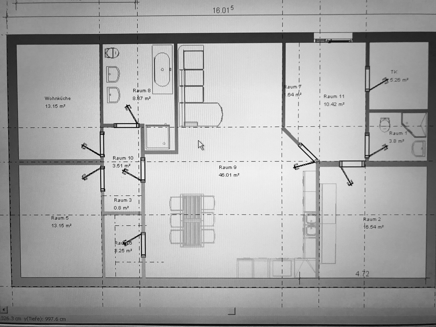

"Logisch" ist vieles nicht tatsächlich, sondern scheint nur aufgrund irriger Annahmen so. Mir ist beispielsweise nicht einleuchtend:
micric3 schrieb:
- Leider habe ich nicht wirklich 4 Seiten, Der Bungalow ist in der Ausrichtung aufgrund des Bestandsgebäudes fest.
Das hellgraue Haus bildunten soll doch wohl abgerissen werden (?) - wie gibt es die Ausrichtung des neuen Gebäudes vor ?
micric3 schrieb:
du hattest bis dato auch keine Kritik im Gesamtsystem abgegeben.
Richtig: mir war vorher nicht klar, daß Du die bisherige Kritik nur auf den jeweiligen Einzelpunkt bezogen und das Gesamtsystem (bis auf Dein Leiden an dessen Vertracktheit) nicht erkannt hattest.
micric3 schrieb:
ein Grundriss gibt mir zumindest noch kein Gefühl, weil dies eben meine erste Begegnung mit dem Thema Hausbau ist.
Ja, offenbar fühlst Du Dich zu nicht mehr in der Lage, als eine Fläche in Raumhäppchen kleinzuschneiden. In dieser Situation könnte es sich nachzuprüfen lohnen, welche Deiner Rahmenbedingungen wirklich zu den jeweiligen daraus abgeleiteten Einschränkungen führen.

micric3 schrieb:
ich habe die Küche verkleinert, damit ich anstelle einer langen Zeile ein L mit Kochinsel gestalten kann. ich kann das WC wieder kleine machen und die Größe dem Kinderzimmer 1 gutschreiben.
Es gibt nicht nur dies oder das...
Dieser Bungalow hat 4 Seiten. Du bist heut verwirrt
micric3 schrieb:
das der Hauswirtschaftsraum im Nord sein sollte, gerade mit Ausgang auf den Hof/Altbestand
Nein, nicht unbedingt. Deshalb meine Frage, von wo die Versorgungsleitungen kommen. Die sollten ja möglichst kurz und unbebaut ins Haus gelangen. Dies hier gilt als Wiederholungsfrage!
micric3 schrieb:
zum Thema "Allraum", du meinst die Wohnzimmer + Küche?, der Flur ist 1,80m² breit und ist doch mit deiner Idee identisch, oder übersehe ich da was?
Äh... Nö! Was ist bei Dir 1,80? Genau, der Eingang.
Ich aber rede vom Bereich vor dem Allraum. Du hast Dir jetzt 3 verschiedene Flure konzipiert.
Wenn ich vor dem Allraum schreibe, meine ich nicht den Eingangsbereich

Hab noch mal den Südflügel etwas verändert. Da hat man dann leider keine richtige TV-Ecke mehr
Grundriss einer Wohnung: Wohnküche mit Esstisch, Elternschlafzimmer, Bad und Flur.

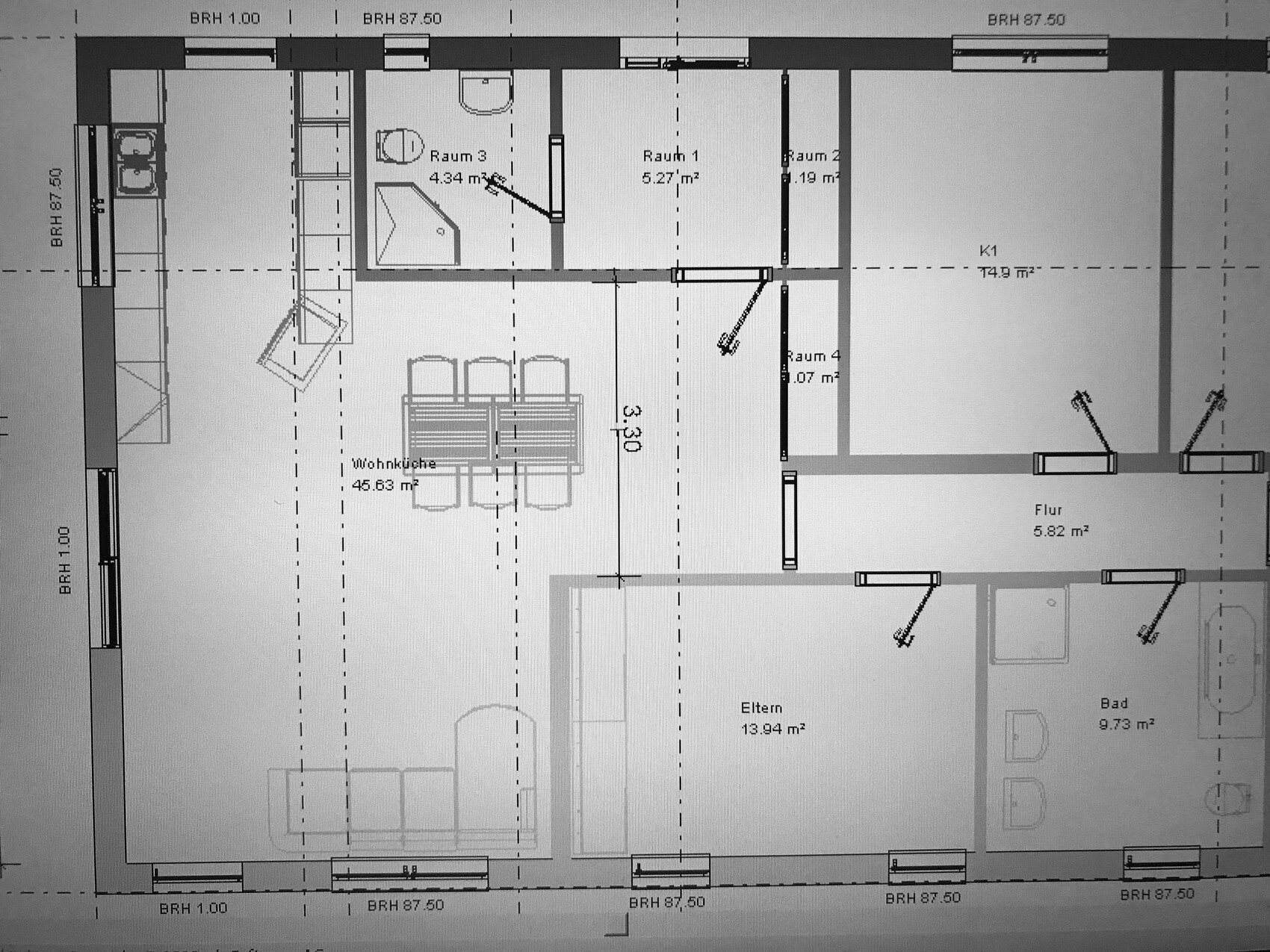

Ein ganz anderer Versuch, gleiche Außenmaße Wände sind auf 36.5):
Fenster hatte ich keine Lust mehr, aber mit West- und Ostausgang. Kinderzimmer im Süden. Solang sie klein sind, können sie in ein Zimmer, Eltern das andere. Irgendwann müssen die Eltern umziehen und haben ein Duschbad. Tk separat zum AB.
Du siehst, ich kann auch schräge Wände, wo sie angebracht sind
Grundriss einer Wohnung: Küche/Wohnküche, Badezimmer, Wohnzimmer mit Esstisch, mehrere Räume.
