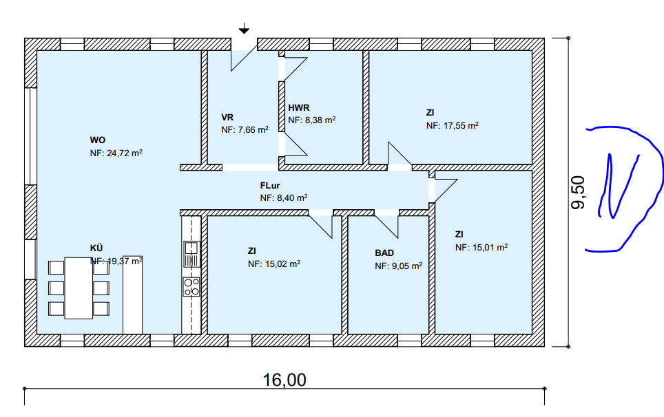

Planmässig Rechts. Osten planmässig unten ( Eingang ), gilt nur für den Grundriss.
Das 3D Bild - wie 11ant angemerkt - um 180 grad gedreht
micric3
13.07.19 11:44

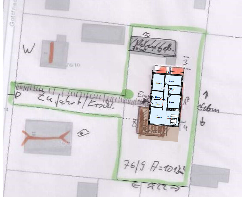

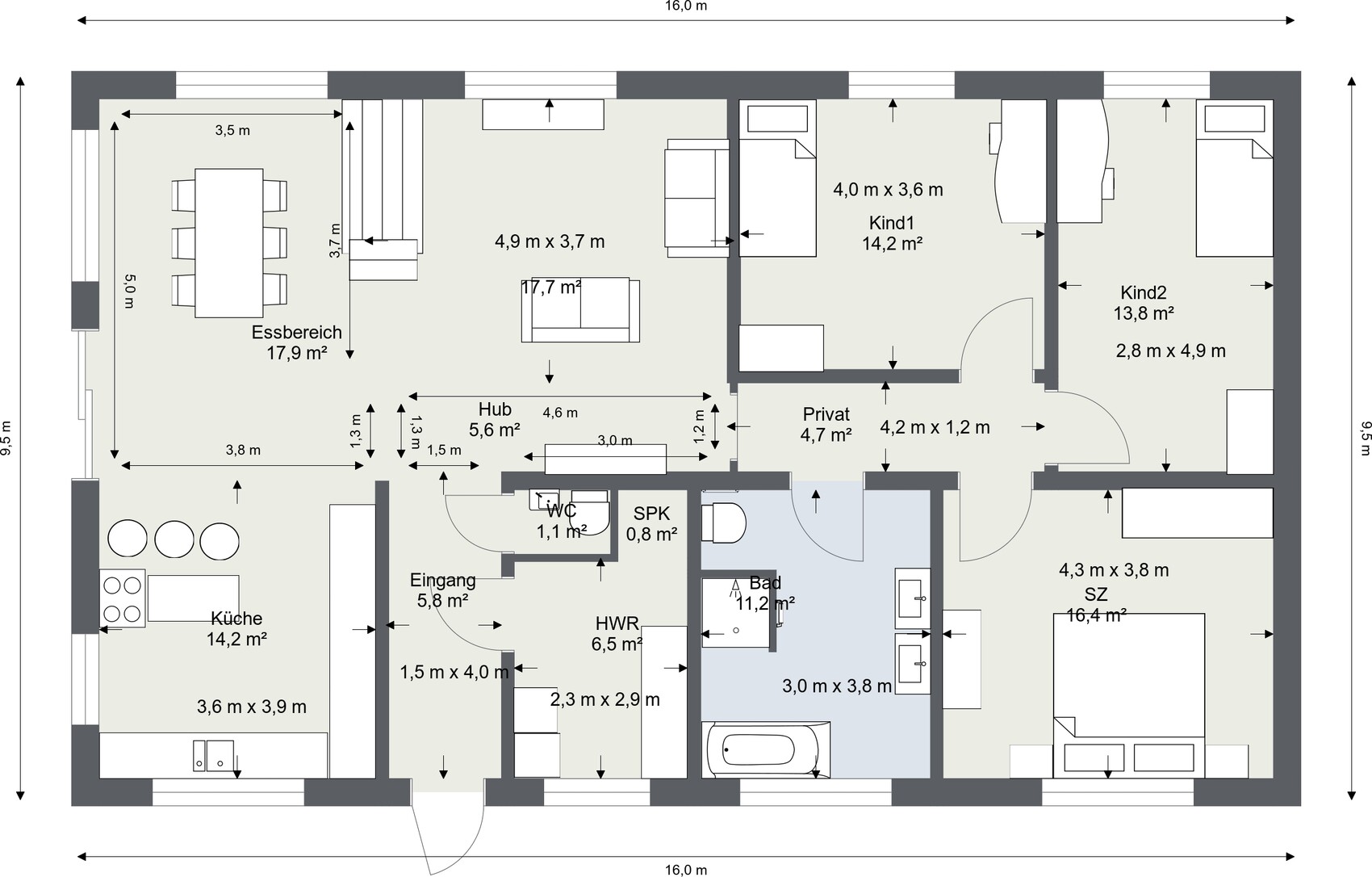

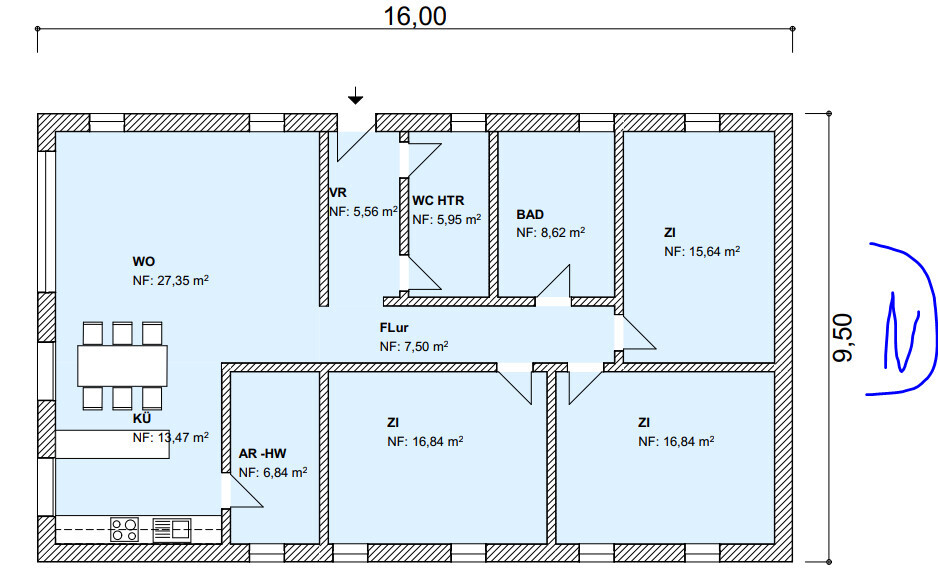

Ein befreundeter Architekt, hat noch 2 Grundrissvarianten ( erste Vorschläge ). Zum Vergleich unser Favorit Variante 6
Lageplan eines Grundstücks mit grüner Umrandung; darüber liegt ein kleiner Gebäudegrundriss.
Grundriss einer Wohnung mit Wohnzimmer, Küche, Flur, Bad und drei Zimmern.
Grundriss einer Wohnung: Wohnzimmer, Küche, Flur, Bad, WC, Vorraum, Abstellraum, zwei Zimmer.
Grundriss: Küche, Essbereich, Wohnzimmer, 2 Kinderzimmer, Schlafzimmer (SZ), Bad, WC, Eingang.

Was auch immer die sechste bei vier Varianten sein soll - hattest Du jemals zuvor erwähnt, daß eine neue Zufahrt von West gebaut werden soll (ich nahm bisher an, man ginge von Nord am Schuppen vorbei) ?
micric3
13.07.19 13:32
Nein. Es wird keine Neue Zufahrt und wie du korrekt entnommen hast, muss der Weg um das Haus herum gehen. Das würde man in kauf nehmen, für eine "gefühlt bessere Ausrichtung" der Räume. Mir ist klar, dass dies mit Mehrkosten verbunden ist. Gäste können jedoch über die Zuwegung aus Westn empfangen werden bzw. über die Terrasse

Ich finde das ganze Projekt bisher völlig chaotisch, undurchdacht und die Grundrisse alle häßlich und ungeeignet. Sorry, ich sag Dir das ganz klar als Freund, der Dir helfen will. Das wirkt auf mich wie eine Baracke, in der man eine Notunterkunft einrichtet, nicht wie ein Traumhaus. Zudem kommen wichtige Infos über Wege und Zuleitungen nur tröpfchenweise und letztendlich weiß ich jetzt nicht mehr, wo denn nun das Gartentor für den Postboten ist und wo die Autos parken?
Ich denke, es wäre für Dich sehr wichtig, Dir einen richtigen Architekten zu nehmen (keine befreundeten Hobbyzeichner). Auf keinen Fall solltest Du eigene Entwürfe mitnehmen - am beste nur die Zimmeranzahl nennen. Dann machen lassen und mit dem Ergebnis wieder kommen. Ich denke, da ist jeder Euro Gold wert, den Du in den Profi investierst.
