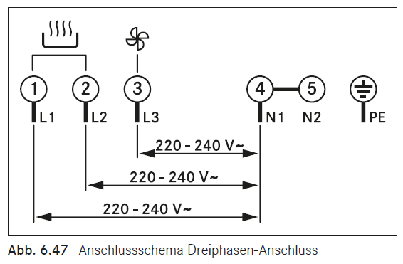

Verstehe ich dich aber richtig, dass das vertauschen der Phasen wirklich zu einem Ausfall der anderen Seite führen müsste?
Keine Ahnung wie das intern verschalten ist, könnte aber durchaus so sein, muss aber nicht ^^
dab_dab
bei 3phasigem Anschluss soll L3 Lüfter sein. Wie allerdings L1 und L2 auf die Kochplatten aufgeteilt werden, geht daraus nicht hervor. Ich weiß nicht ob der Fehler zwingend die Seite wechseln müsste beim Tausch der Phasen.
und zu deiner Ausgangsfrage: in meinem Augen Dein Vertragspartner, ergo das Küchenstudio - wie die dann weiterdelegieren, ist nicht dein Problem
Dreiphasen-Anschlussdiagramm: Klemmen 1–3 L1-L3, 4–5 N1-N2, PE; 220–240 V~
