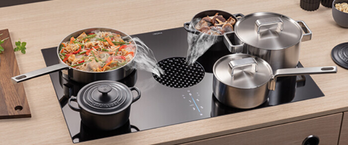

Theologie? Hab ich denn aufm 90er Bora-Kochfeld Platz für 5 Pötte oder nicht?
Joa, ich zähle hier 5.
Das Ding hat auch so ne Brückenfunktion wo man die beiden Felder links und rechts zusammenschalten kann. Falls man mal im Schweinetrog kochen möchte oder so.
Edit - man kann natürlich vorne und hinten zusammenschalten, nicht links und rechts.

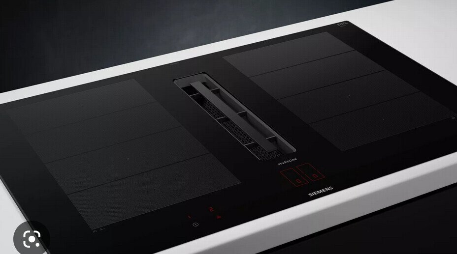

Ich habe einen von Siemens und will nie wieder einen normalen Dunstabzug haben. Sowohl aus optischen Gründen, wegen der einfacheren Reinigung, weil es vielleicht sogar günstiger ist und es einfach sehr gut funktioniert.
Wenn man nicht den billigsten Herd kauft, dann ist der Abzug plan und man kann was drüber stellen.
Wir haben extra den von Siemens genommen, da ist in der Mitte nur ein schöner schmaler Streifen für den Abzug.
Entweder nur abwischen, oder rausziehen, und die Filter in die Spülmaschine. Keinerlei Arbeit und kein Vergleich zur Reinigung eine Abzugshaube.
