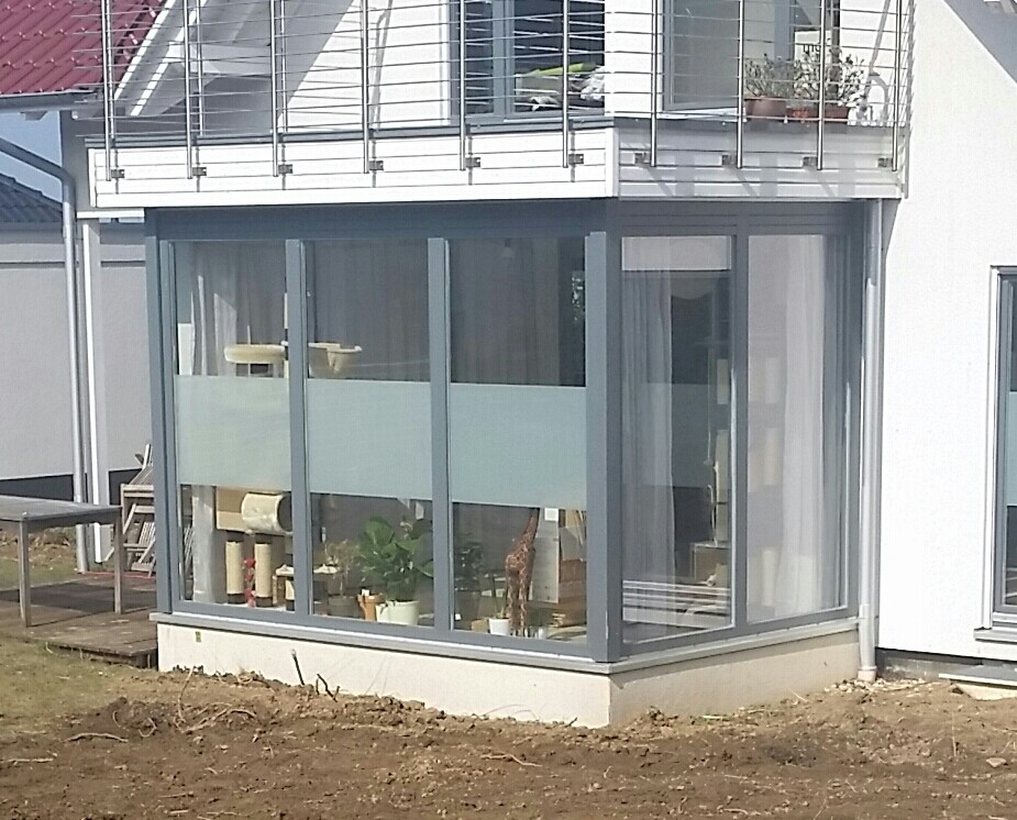

haeuslebau1603.05.18 12:55Hallo!
Wir brauchen für unseren vorgebauten Erker, der nur aus Glas besteht, von Außen einen Sonnenschutz, damit die Wärme nicht ins Haus kommt. An allen Fenstern sind bereits elektrische Rollläden vorhanden, den Erker hat man sich gespart, wodurch hier aber die meiste Hitze eindringt. (haben das Haus grad erst gekauft)
Ich habe auch schon Angebote von Firmen vorliegen. Die Preise liegen meist so um die 5500,- Euro. (3 Seiten, 360 cm, 220 cm und 300 cm, Höhe ca 240 cm)
Da ich nicht sonderlich Ahnung von Technik oder so was habe, frage ich mich, ob es Unterschiede der Raffstores gibt? Ist ein bestimmter Hersteller einem anderen Vorzuziehen? Die meisten bieten Warema oder Roma an. Welcher ist besser?
Die Angebote sind aktuell alle mit Funkausstattung, da wir aber eh an den Strom müssen, wollen wir keine Funkausstattung.
Bei Roma hab ich was von CDL gelesen. Macht diese Art von Lamellen mehr Sinn? Ich glaub in den Angeboten waren immer die normalen 80 mm angegeben.
Vielleicht könnt ihr mir ein paar Tipps geben?
Vielen Dank!

Was ich bislang so gehört habe, sind Warema qualitativ höher einzuschätzen als Roma. Wie gesagt, Hörensagen.
Warema lässt sich wohl aber auch den Namen etwas mitbezahlen. Wir hatten Warema und Flexalum ausgeschrieben, werden letzteres nehmen, waren in etwa preisgleich. Flexalum gehört zu Hunter Douglas, weltweit gesehen der größte Anbieter von Sonnenschutz- und Fensterraffstores. Ich meine mal gelesen zu haben, dass Warema die Lamellenprofile auch von Hunter Douglas bezieht. Unsere Raffstores kosten übrigens inkl. Motoren und Montage fürs ganze Haus (19 Stück, u.a. 316x275cm, 310x275cm, 280x275cm, 290x120cm und (3x167)x275cm) gute 8k. Lamelle hat 88mm und wird ungebördelt sein. Die Großformatigen liegen bei Stück pi mal Daumen 550€ brutto. Wir verwenden bewusst ungebördelte Lamellen in Verbindung mit Seilführungen, haben uns aber auch seitengeführte Verdunkelungslamellen mit anbieten lassen, die lagen je nach Format pro Stück ca. 70€ bis 100€ brutto drüber. Vielleicht hilft Dir das Deine Angebot abzuschätzen - mir erscheint es für die 3 Flächen recht hoch.

cybergnom03.05.18 21:16Wir haben uns nach einigen Vergleichen für Raffstore von Schlotterer mit der Retrolux-Lamelle entschieden. Gefiel uns am besten, da die Hitze draußen bleibt aber trotzdem noch angenehm und überraschend viel Tageslicht in die Räume kommt.
Preislich liegen wir für 19 Anlagen (3m x 2,5m, 2m x 2,5m, einige 2m x 1,40m und viele 1,5m x 1,40m) bei rund 10.000€ mit seitlicher Schienenführung.
Sind bei deinem Erker schon Rollladenkasten verbaut? Wenn nicht brauchst du ja eine Vorbau-Variante, die ist meines Wissens nach teurer. Dafür haben wir ja beim Maurer den Rollokasten bezahlt.
