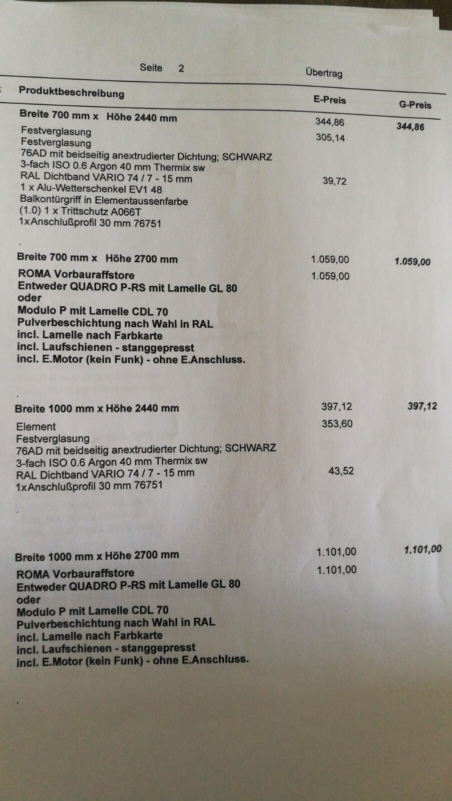

Hallo Ihr Lieben,
wir haben für unseren Anbau Angebote für Fenster und Raffstores eingeholt.
Könnt ihr mir eure Meinung/Einschätzung nennen, ob der Preis bei dem folgenden Angebot aus eurer Sicht passt?
Von der Qualität der Ausführung durch den Fensterhersteller bin ich soweit überzeugt.
Mir gehts lediglich darum, ob ich das Angebot bzgl. veranschlagtem Preis so akzeptieren kann bzw. soll.
Vielen Dank für eure Hilfe.

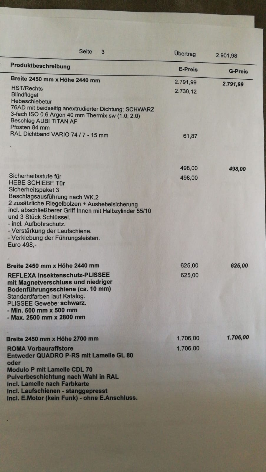

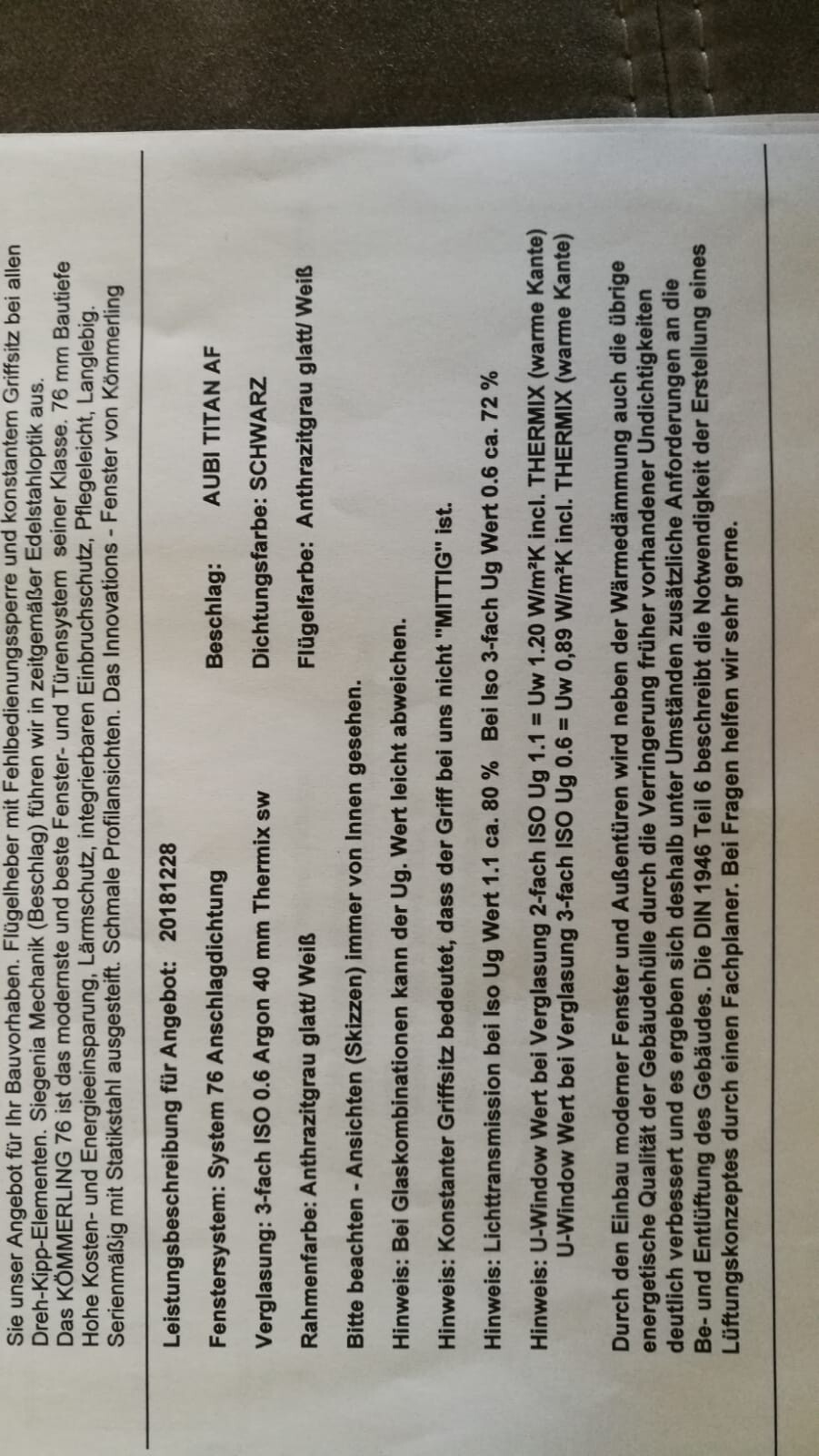

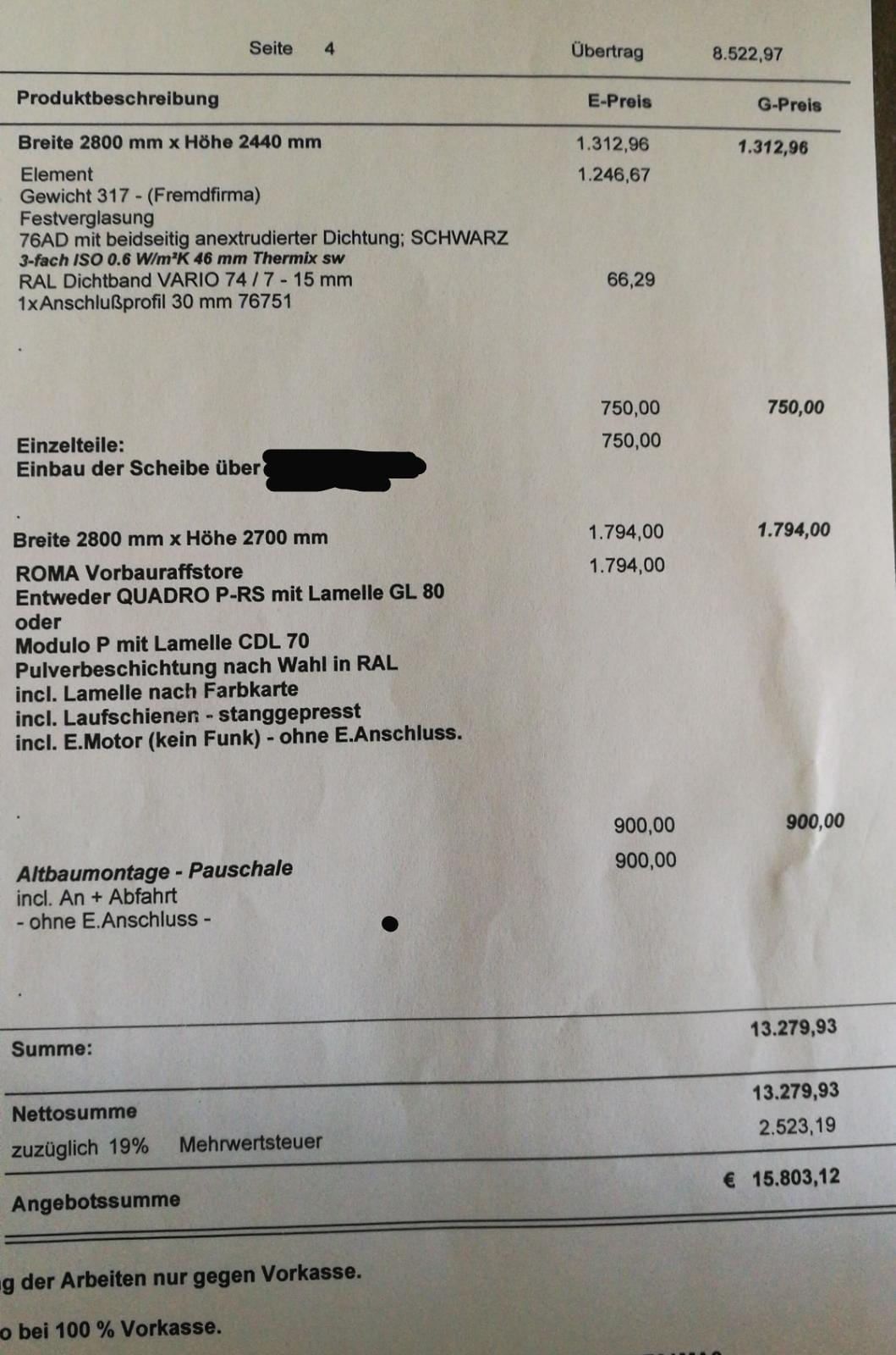

Hier das Angebot.
Technisches Dokument mit deutschem Text, Absätze und Spalten auf weißem Papier.
Preisliste für Fensterverglasung mit Maßen (Breite/Höhe) und Bauelementen-Beschreibungen
Seite einer Bauofferte mit Produktbeschreibung, Preisen und technischen Details
Bau Rechnungsliste mit Positionen und Preisen für Innenausbau

Ist das mit Montage? Fenster schon ok.. die Raffstores habens ja bisschen in sich..

12.10.18 15:27
Vorab lieben Dank für die schnelle Rückmeldung.
Montage Kosten schlagen laut Angebot mit 900 Euro zu Buche.
Lumpi_LE
12.10.18 15:31
Stimmt, steht ja ganz am Ende.
Mal zum Vergleich: Meine Raffstores hab ich selber eingebaut, das ist nicht sonderlich schwer. Für die Maße des großen Raffstores bezahlt man beim Werk 800€ brutto, schlagen die also 1200€ drauf... Die Montage dauert für 2 geübte Monteure sicher nicht mehr als 2 Stunden.

Oliver696
12.10.18 16:26
Wie kommst du auf einen Aufschlag von 1.200? Ich glaube ich kann nicht mehr rechnen. :-(
