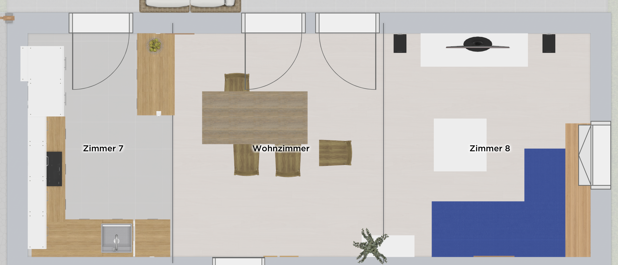

Guten Morgen,
schon mal vielen Dank für die zahlreichen Antworten. Dadurch konnte man schon mal neue Dinge erfahren, es klingt aber erstmal pro Außenjalousien.
Ich hänge jetzt noch mal unseren Grundriss des Wohnzimmers an, da ich dazu noch fragen in der hinsicht habe. Süden ist wie gesagt die drei Fenster oben:
Grundriss eines Apartments: Zimmer 7 (Küche), Wohnzimmer mit Esstisch, Zimmer 8 (Schlafzimmer).
Das Fenster Richtung Westen wird definitiv Rollladen bleiben. Im Süden an dem langen Wandsstück kommt der Tisch außen hin und entsprechend planen wir aktuell eine Markise. Wenn diese bis zu den 2 Türen nebeneinander gezogen würde, bräuchten wird dort evtl. gar keine Außenjalousien, da diese das Stück verschattet? Oder funktioniert das mit der Markise im Süden nicht, oder wird dann nicht ausreichend verschattet? Da man im Sommer natürlich auch rausgehen können soll, würde es mich stören, dass ich jedes mal die Jalousien hoch machen muss. Daher auch die Idee mit der Markise, sodass zumindest eine Tür nach außen noch benutzbar ist.
Wobei ich dann beide Türen mit Jalousien setzen müsste, sonst sieht das doof aus. Also entweder nur Küchentür Außenjalousien oder auch die im 'Wohnzimmer' betitelten abschnitt. Oder habt ihr noch bessere Konzepte?
P.S.: Alles was keinen Außenjalousien kriegt, wird auf jeden Fall einen Rollladen haben
