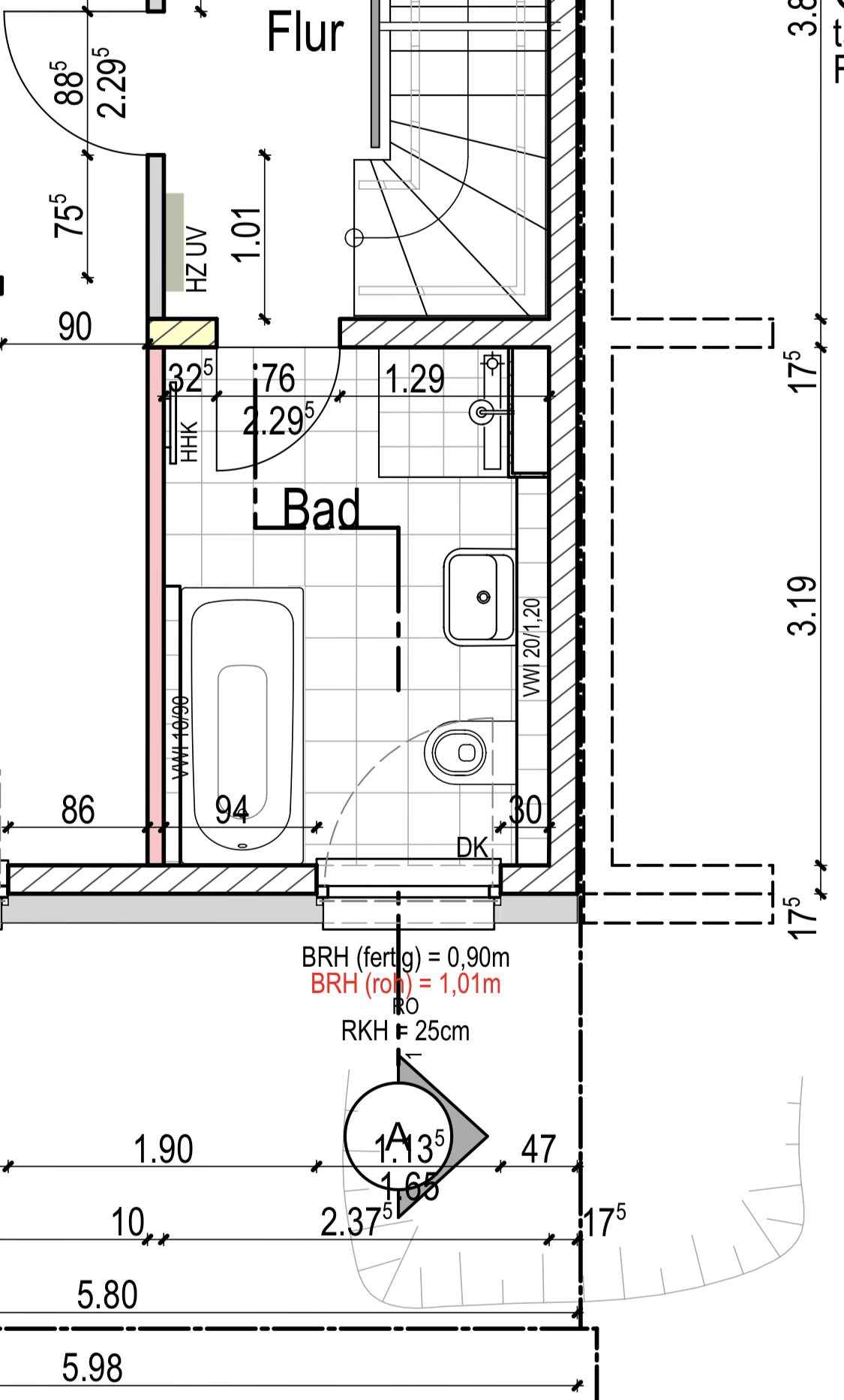

wir befinden uns gerade mitten im Hausbau (Kauf vom Bauträger) und hängen aktuell bei der Badplanung.
Zunächst haben wir die Aufteilung des Raumes übernehmen wollen, wir hatten allerdings folgende Sonderwünsche:
- Dusche 90x90 (Bodentief)
- Duschstange etc. Unterputz mit
Regendusche
- Badewanne 180x80
Angeblich wird dann allerdings der Durchgang zwischen Badewannenkante und Duschabtrennung zu schmal.
Heute kamen dann Freunde auf die Idee, eventuell einfach die Anordnungen im Bad zu verändern. Beispielsweise die Badewanne vor das Fenster.
Habt ihr vielleicht noch ein paar Anregungen für mich, wie man die Aufteilung gestalten kann. Das wäre echt super.
Habe den Grundriss mal eingefügt.
Danke euch schon mal
Grundriss: Bad mit Badewanne, Toilette, Waschbecken; Flur, Treppenaufgang, Maße.
Kann ich so nicht nachvollziehen, ist doch perfekt!

Habe ich auch gedacht, allerdings sind die 10cm mehr noch nicht eingerichtet. Standard war eine 80x80 Dusche sowie eine 170x70 Badewanne. Deshalb frage ich euch

Ich würde glaube ich das Bad auch noch umkramen, wenn eben die Zeichnung noch nicht angepasst ist. Ich selbst würde aber auch immer zu einer mindestens 100x100cm Dusche greifen, ist einfach komfortabler. 80x80 "geht gar nicht", zumindest wenn man eben größer als 1,80m ist. 90x90 mag ok sein, aber eben mind. 100x100 wäre stets meine Wahl.
Zur Anordnung, wie wäre es:
- Badewanne unter das Fenster gedreht (wohin schaut man aus dem Fenster?)
- In die Ecke die links unten dann entsteht könnte man ein Ablagenregal bauen oder eben einen Badschrank stellen
- Dusche in der Ecke lassen (ggf. etwas länger 90x100 und mit Falttüren?!)
- Toilette an die Stelle des Waschbeckens oder eben an die linke Seite
- waschbecken dann entsprechend
Könnte eine Möglichkeit sein, aber das muss man sich mal zeichnen! Eine Variante für so etwas ist sich die einzelnen Sachen als "Blattschnipsel" anzufertigen und dann kann man mal "puzzeln".

Prinzipiell hört sich das schon nicht schlecht an. Was würdet ihr denn dazu sagen, wenn man Badewanne und Waschbecken/ WC spiegelt. Dann steht zwar beides nebeneinander, aber der Durchgang wird natürlich viel breiter.
Wenn ich mich nicht verrechnet habe und es es bei einer 90er Dusche sowie einer 180er Badewanne lassen würde, dann wäre der Durchgang bei einer festen Duschabtrennung nur noch 60 cm.
Könnte man nur noch durch faltbare Türen vergrößern, zumal die Dusche ja Bodengleich gefliest ist.
Fragen über fragen.
Passt denn dann die Position WC-Ablauf zum EG? Denn das Bad ist doch im OG - oder?
