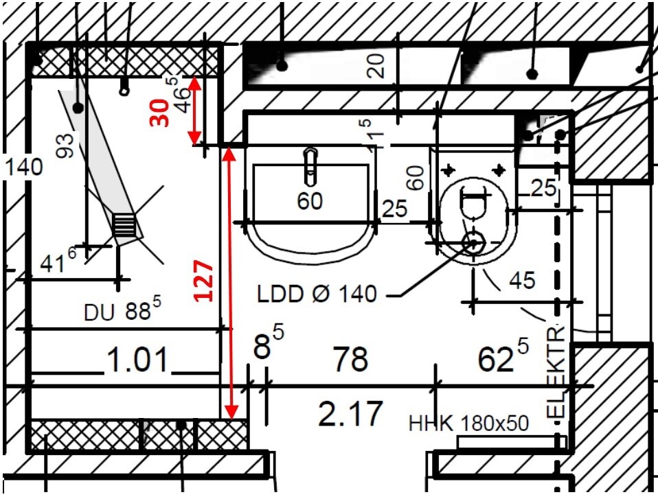

bezüglich einer Duschabtrennung bitte ich um Eure Erfahrungen bzw. um Euren Rat.
Im Anhang befindet sich der Grundriss eines kleinen Bades mit Dusche. Von der Dusche aus ergibt sich rechts eine seitliche Öffnung von 1,27 m zum Bad.
Welche Duschabtrennung ist hier sinnvoll?
1) Feststehende Glasscheibe mit bspw. 67 cm.
Es ergibt sich eine Durchgangsbreite von 60 cm. Langt das?
Somit wären dann 97 cm des Duschbereiches nach rechts abgedeckt. Langt das?
Oder würde es dann auf den letzten 60 cm, wo ja der offene Eingangsbereich ist, in das Bad hineinspritzen?
2) Oder braucht es eine Glasschiebetür mit einem feststehenden Glasteil, so dass sich ca. 60 cm Durchgang ergeben?
3) Andere Idee?
Vielen Dank im Voraus für Eure Beiträge.

hampshire
05.05.19 11:08
An der Wand des Duschbereichs ist gegenüber der Dusche etwas eingezeichnet was wie ein Kamin ausschaut. Wenn das ein Vorsprung ist, dann wird es mit den 60cm Durchgang eng.
Geh zum Glaser und lasse Dir ein Element mit feststehendem und Drehtürteil auf Maß fertigen. Das kostet kaum mehr als eine Baumarkt-Lösung.
HausMatt
05.05.19 11:33
Bei dem Vorsprung handelt es sich um einen Boden- und Deckendurchbruch. In der fertigen Dusche ist nur die glatte Vormauerung vorhanden.
EDIT:
Habe das Bild noch einmal nachbearbeitet und den vermeintlichen Vorsprung entfernt.
wrobel05.05.19 17:07
Moin
Hauptbad oder Gästedusche?
Was sind die rautierten Flächen in der Dusche?
hemali2003
05.05.19 20:05
Wir haben in etwa Variante 1 und es funktioniert gut. Man muss halt nach dem Duschen kurz die 30 Spritzer wegwischen und alles ist gut. Besser als Türen mit Dichtungen, Fugen etc. Wir haben gar kein Glas und eben keine Tür, das ist wunderbar unempfindlich.
Nordlys
05.05.19 20:31
Nur eine Wand zum Waschbecken. Aus Glas satiniert, oder mit Satinfolie beklebt. Macht jeder Autobekleber für kleines Geld. Keine Tür, nichts. Genügt. Wetten?
