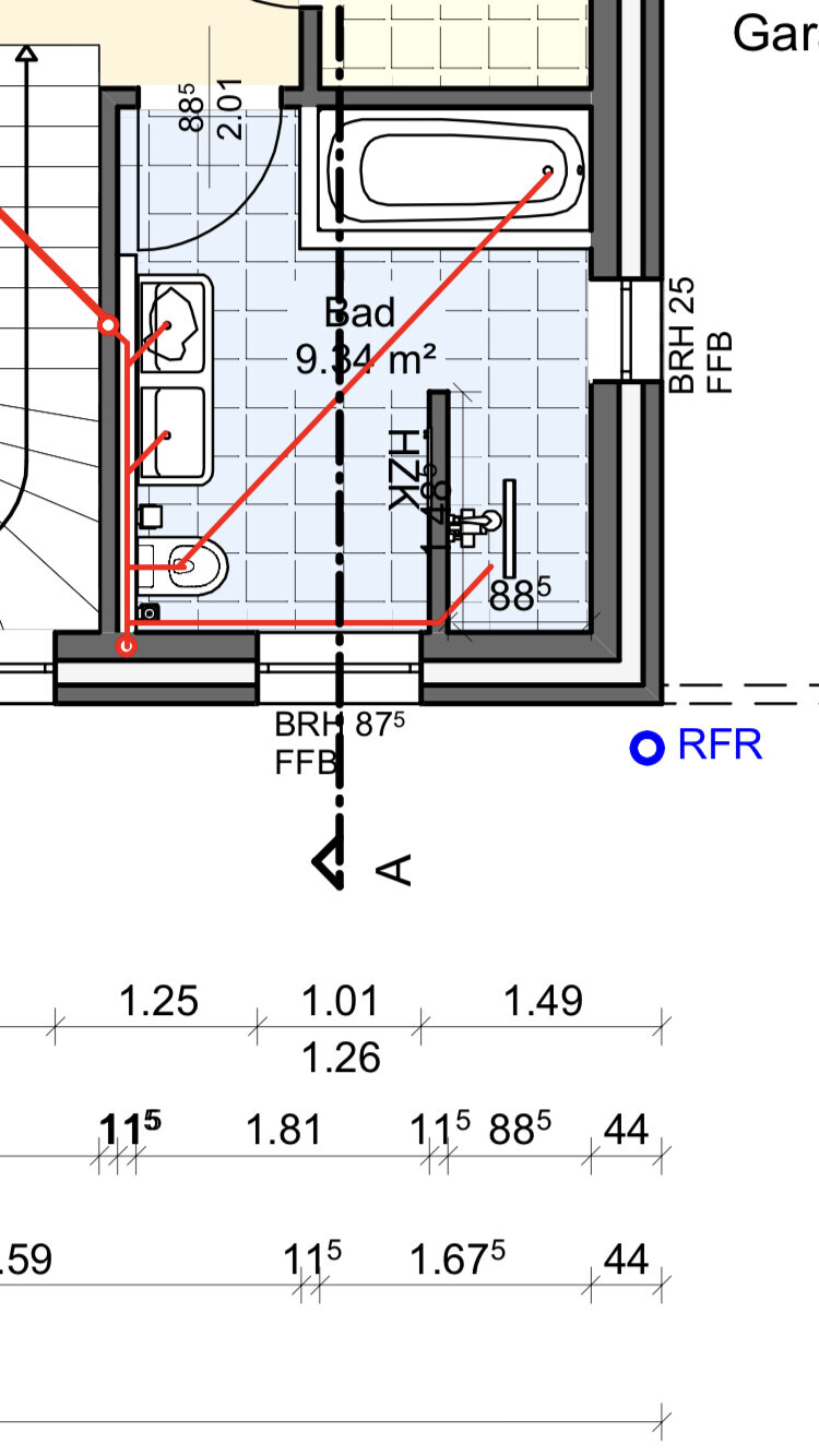

Wir reden von diesem Badezimmer.
Und ich würde die Dusche ungerne schmaler haben als die 88,5cm Rohbaumaß (wenn ich für die Nische noch eine zusätzliche Trockenbauvorwand anbringen lassen muss).
Grundriss eines Badezimmers: Badewanne, Waschbecken, Toilette und Dusche mit Maßangaben.
