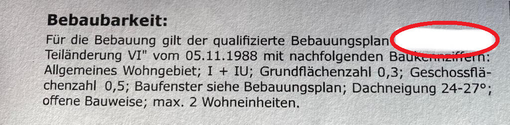

Ich habe es nur zur dritten Zeile oder so geschafft. Anscheinend handelt es sich um ein Hanggrundstück, worauf Du eingeschossig plus Untetgeschoss bauen darfst. Zudem darf eine Seite vom Dach auch 60+ DN haben. …. Ist doch alles gut 🙂
gutentag12.04.22 09:47
Gib doch mal den Planausschnitt aus dem Bebauungsplan bekannt vom Grundstück und den textlichen Ergänzungen.
Es wird von Hang gesprochen im Text. Gibt es Höhenangaben im Plan?
6 m Traufhöhe klingen ja nun nicht so schlecht. Eher nach 2 Etagen + Dach. Der Bebauungsplan scheint ja nun auch schon recht alt. Was sagt denn die Gemeinde zu Abweichungen?

Bisher spricht für uns noch nichts gegen ein Fertighaus/Fertigmassivhaus. Außer vielleicht manch ein „Design“. Haben Bedenken dass aufgrund der Bebauungsplan und Bodenbeschaffenheit ein Fertighaus nicht möglich ist oder nur mit vielen Änderungen was sich in den Kosten niederschlägt.
Sind leider totale Frischlinge und können den Bebauungsplan nicht richtig interpretieren.
Daher die Frage im Forum
Grundstück haben wir noch nicht gekauft. Möchten es aber kaufen.
Dann ist dieses Verhalten aber nicht nur unhöflich, sondern auch maßlos dumm:
(und ich bin damit raus - is klar, ne ?)
Bebaubarkeit: Bebauungsplan VI; Allgemeines Wohngebiet; GFZ 0,3; GRZ 0,5; Dachneigung 24–27°.
In dem Fall, das man das Grundstück noch nicht mal hat, kann ich das Verhalten schon verstehen. Aber dann müssen trotzdem Alle Informationen auf den Tisch. Allein die Unerfahrenheit des TE bedarf hier ja Hilfe.
Man kann die Angaben ja anonymisieren, falls man bedenken hat, dass auch ein Mitbietender mit liest.
