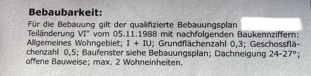

Lt. Bebauungsplan ist ein Haus mit 1,5 Geschossen, Satteldach 24-27 Grad Dachneigung, kein Kniestock erlaubt.
Wir fragen uns nun, wie das gehen soll? Hat hier jemand Erfahrung damit und eine Lösung parat? Wir wollen eigentlich ein Fertighaus bauen und kein Architekten-Haus (aufgrund der Kostensicherheit).

Das glaube ich nicht. Es gibt keine halben Geschosse, zumindest nicht im Behördendeutsch und Bauverordnung.
stell doch einfach mal den Bebauungsplan im Original ein.
Ansonsten liest es sich nach Bungalow-Siedlung. Das geht sehr gut mit dem Dach ohne Kniestock.
Unter diesen Bedingungen wird das ein reiner Eingeschösser, dessen Dachausbau zu Wohnzwecken (oder eigentlich besser gesagt Schlaf- oder Arbeitszwecken) seine Treppe kaum lohnen wird; ich würde im Dach nur den Spitzboden vorsehen. Und ich teile Yvonnes Vermutung, daß dieser Bebauungsplan ein Bungalowgebiet im Sinn hat.
Was soll ich zu diesem Running Gag noch sagen ? - lest hier mal eine Weile herum, dann erledigt sich dieser Glaube an das Marketingweltbild vom kostensicherer vewirklichten "Fertig"haus. 27° Dachneigung werden auch mit einem Architekten nicht steiler ;-)

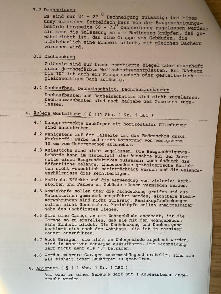

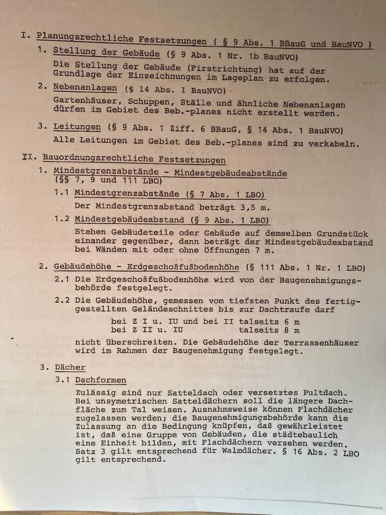

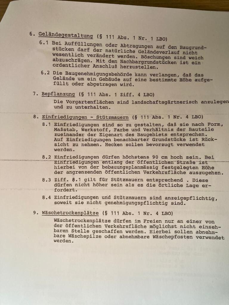

Hallo zusammen! Vielen Dank für die Antworten. Den Bebauungsplan anbei.
Gedruckte Seite mit Abschnitten zur Dachbauordnung (Dachneigung, -deckung, -aufbau).
Gedrucktes Bauplanungsdokument mit Regelungen zu Gebäuden, Abständen und Dachformen
Dokumentenseite mit Regeln zu Geländegestaltung, Einfriedigungen und Wäschetrockplätze.
Bebaubarkeit gemäß Bebauungsplan VI (1988); Allgemeines Wohngebiet; Dachneigung 24–27°.
