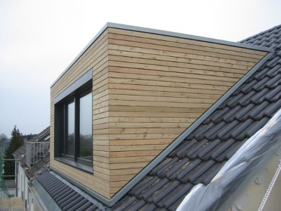

Matze999
16.03.19 22:22
Wie sieht es denn dann mit Dachaufbauten aus (siehe beigefügtes Foto)? Muss dort die Traufhöhe auch beachtet werden, da im Bebauungsplan Dachaufbauten auch nicht explizit ausgenommen werden?
