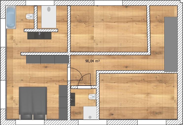

Habe nochmal ein Update zum OG gemacht.
Grundriss einer 90,04 m² großen Wohnung mit Schlafzimmer, zwei Bädern und Holzfußboden

Samsonite schrieb:
Was meinst du denn damit? Übergroß?
Du planst zwei Flure. Einer ist über und frisst Dir teure Qm. Es entspricht quasi einem vorgelagertem Treppenhaus, der nicht nötig ist.

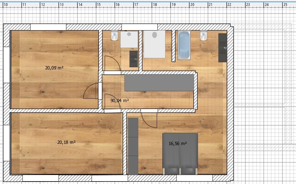

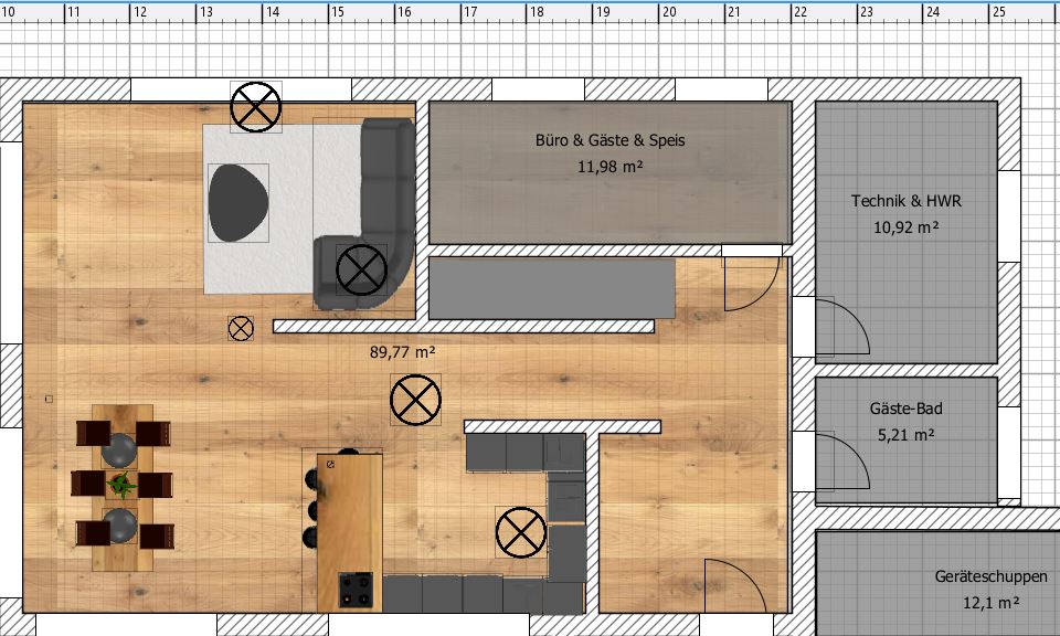

06.06.22 19:20
Da hast du natürlich recht. Danke für den Hinweis.
Habs umgeplant.
Grundriss offener Wohnbereich mit Küche, Esstisch, Sofa; Büro, Technik, Gäste-Bad, Geräteschuppen.
Grundriss einer Wohnung mit zwei ca. 20 m² Schlafzimmern, 16,56 m² Zimmer, Küche inkl. Insel, Bad.
Habs umgeplant.
So finde ich es schon besser, auch wenn das Bad so nicht funktionieren würde. Überall noch planungswürdig, auch wenn ein TV eine Rolle spielt, Licht in den Flur kommen sollte etc….
