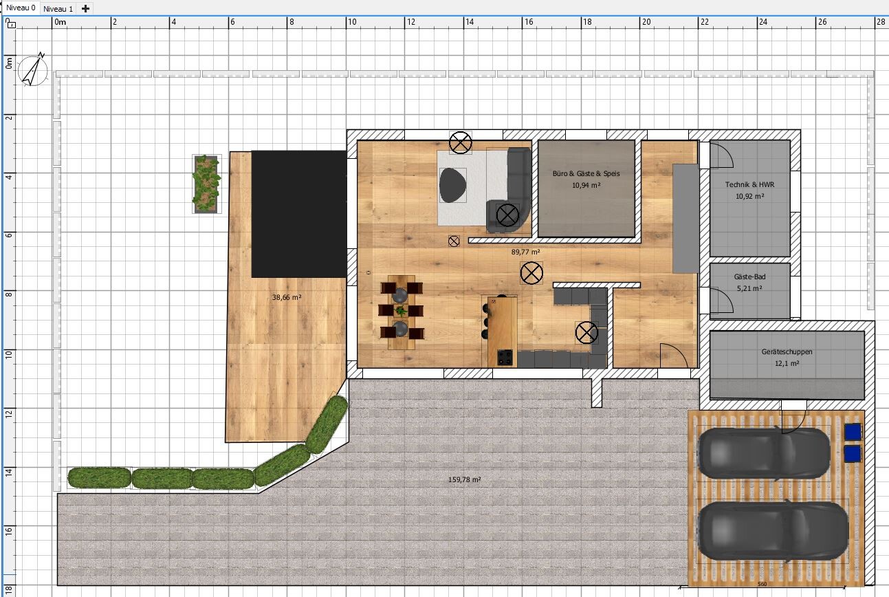

So wir haben nun die Genehmigung zur Nachverdichtung erhalten und laut Landratsamt sollte es nach aktuellem Stand auch keinerlei Probleme beim Bau geben. Das freut mich natürlich sehr.
Jetzt gehts an die weitere Planung und ich hab direkt ne Frage:
Meint ihr, ich kann hier mit dem unteren Fahrzeug rückwärts raus und wenden? Fahrzeug ist 5,20 lang und die Breite des Hofs (also von unterer Grenze bis Hauswand) aktuell auf 7 Meter geplant. Irgendwie scheint es mir als könnte es passen 🙂
Grundriss eines Hauses: Küche, Büro, Technikraum, Gästebad, Geräteschuppen, Doppelgarage.

03.06.22 06:14
Du willst fast Dein ganzes Grundstück versiegeln? Das ist nicht nur häßlich, trist und eine Umweltsünde, sondern auch sehr teuer.
Samsonite
03.06.22 07:47
Ob es dann nachher so wird - keine Ahnung.
mir fehlen einfach die Optionen. Ich muss 2 Stellplätze ausweisen und kann nicht 70 Meter Rückwärts fahren. Also muss ich irgendwo wenden können.
schön find ich es auch nicht …
03.06.22 08:06
Beitrag 5 war doch schon mal ein Vorschlag von @ypg, den ich als Basisgedanken besser finde. Auch praktischer zum Wenden

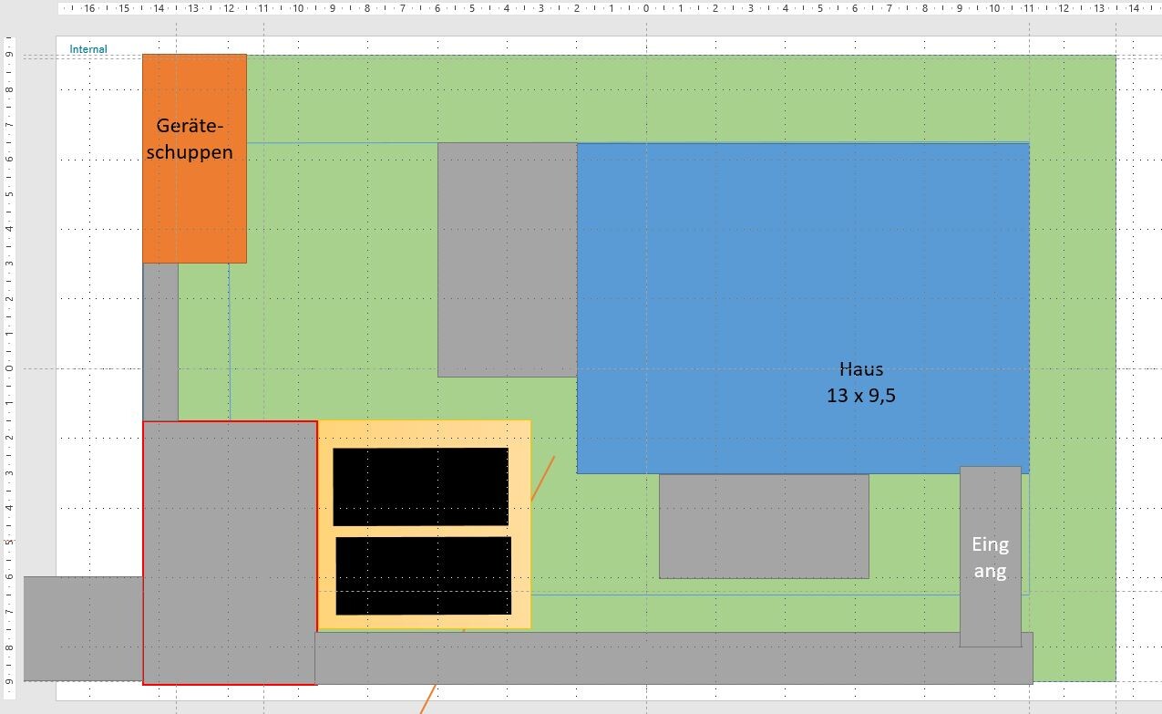

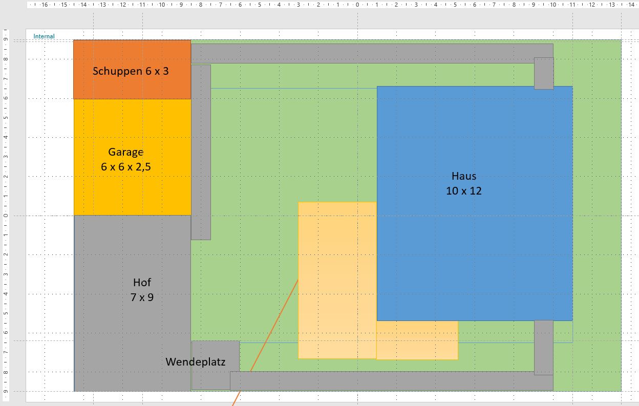

Samsonite
03.06.22 09:27
Ja ich hab das mit dem Vorschlag nochmal versucht. Wisst ihr wie groß der "Hof" sein muss? Damit es genehmigt wird bzw. auch damit man gut rein kommt?
Ist im Bild mit der V2 rot markiert.
Ansonsten gäbe es noch die V1 mit Eingang oben oder unten. Irgendwie auch ganz Charmant.
Aber echt nicht einfach ... und das macht einen echt fertig 🙂
Grundriss eines Gartens: blaues Haus (13 x 9,5), orange Geräteschuppen, Eingang
Grundriss: Haus 10x12, Garage 6x6, Schuppen 6x3, Hof 7x9, Wendeplatz.

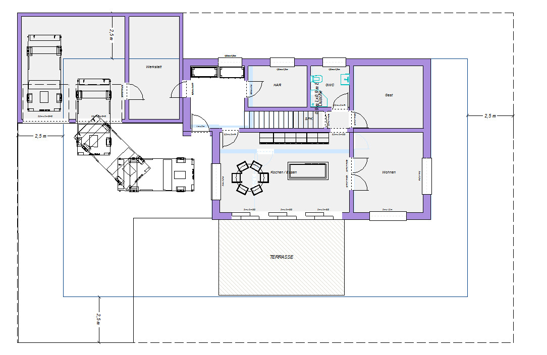

Ja, da hast Du nicht ganz unrecht. Wenn Du wenden willst und musst, braucht es ziemlich viel Platz.
Ich hatte eher an sowas gedacht:
Grundriss eines Hauses mit Küche/Essen, Wohnzimmer, Terrasse, Gästezimmer, Garage, Werkstatt, HAR.
Ups Fenster beim Gast vergessen.
