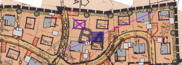

Ich halte die eingezeichneten Baufenster wegen Unbestimmtheit angreifbar - es ist keine Regel zu erkennen, nach der sie platziert wurden.

Ramona13
12.01.22 13:03
Eine gewisse Regel ist im Straßenzug schon zu erkennen, das ist nur im Ausschnitt nicht zu sehen.
Aber rein praktisch würde es mir einem Baufenster in der Mitte sogar optisch besser in die Straße passen.
Lageplan eines Wohnviertels mit Häusern, Straßen und einer magentafarbenen Markierung.
Das lilafarbene X über der Hausnummer 15 wird niemals gebaut, da hier das halbe Grundstück durch den Gartenteich bedeckt ist und als Garten von Hausnummer 15 genutzt wird. Bei uns wäre es ja auch der Fall, dass auf den beiden Bauplätzen nur 1 Haus stehen wird und keine zwei, damit würde die rosafarbene Linie und das Baufenster in der Mitte besser zu den bestehenden Häusern passen als wenn wir nach hinten versetzt bauen 😉

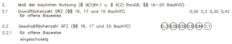

Gibt es ne Grundflächenzahl/Geschossflächenzahl?
Ramona13
12.01.22 13:12
Auf der Karte selbst in diesem Kästchen leider nicht lesbar, da ist der Scan zu schlecht. Hab den Bebauungsplan aber auch bisher nur als Online-Version und war noch nicht direkt in der Gemeinde vor Ort, die sollten da ja eine bessere Qualität vorliegen haben 😉
Im Text stehen ziemlich viele Zahlen... 🤨
