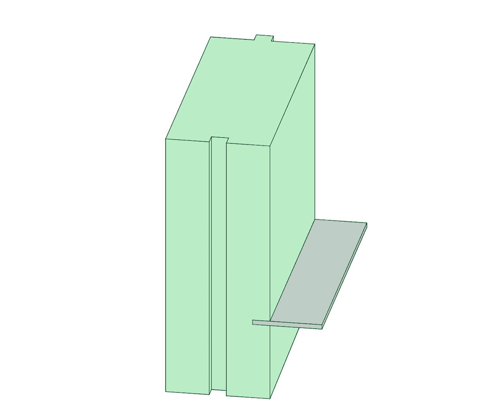

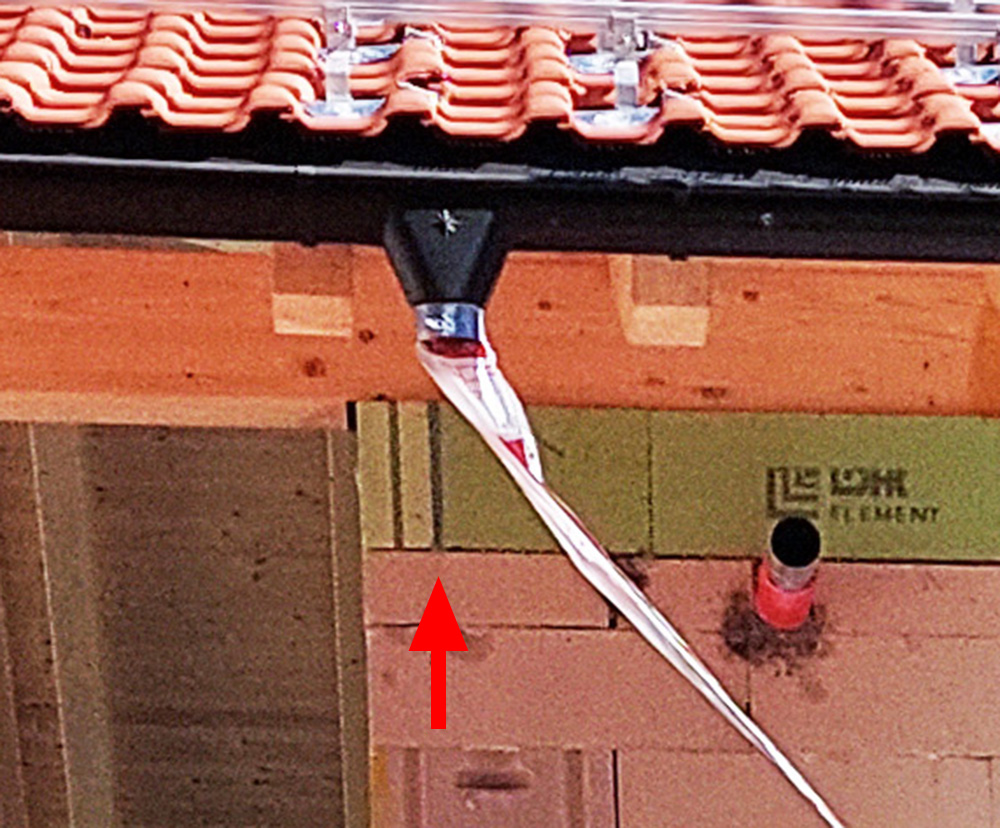

Ich habe mal gegoogelt. Es wurden Deckenrandschalungen verwendet, die an der Stirnseite mit Nut und Feder versehen sind (siehe Bild unten). Meine Vermutung ist, dass bei der Schalung, die von rechts im rechten Winkel anstößt, die Feder nicht abgeschnitten wurde und die Lücke einfach mit Putz zugeschmiert wurde. Anders lässt sich der zweite Spalt (Pfeil) nicht erklären. Der erste "Spalt" links davon ist die Nut, das ist tatsächlich in Ordnung.
Ist die mit dem Pfeil markierte Stell ein offener Spalt geblieben, der lediglich verputzt wurde deiner Vermutung nach? Um das zu überprüfen bleibt am Ende nur das partielle öffnen der Fassade und nachsehen ob der Spalt wirklich "vergessen" wurde zu schließen. Falls dem so ist, lässt sich die Ursache ja ziemlich leicht beheben und der Spalt mit Isolierung schließen.
Ja, meine Vermutung ist, dass ein Spalt geblieben ist, der nur verputzt wurde. An allen anderen Hausecken ist dort nämlich kein Spalt zu sehen. Das wäre auch mein Argument, dass die Rohbau-Firma dort aufmacht und das prüft bzw. korrigiert.

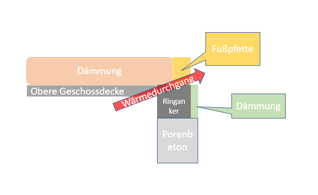

Was heißt, zu niedrig? Höher legen kann man ihn ja nicht, sonst würde das Haus höher werden. Ich verstehe nicht ganz, weshalb man die Isolierung des Ringankers innen anbringen sollte?
Ich vermute @11ant meint dieses Problem:
Diagramm zeigt Daemmung, Porenbeton und Waermedurchgang in der Gebaeudehuelle
Also zu niedrig im Verhältnis zur Oberen Geschossdecke bzw deren Dämmung. Die Geschossdeckendämmung müsste, wenn der Ringanker nicht selbst allseitig gedämmt ist, auf Höhe, besser unter dem Ringanker anschließen um eine vollumfänglich geschlossene thermische Hülle zu bilden.
Ist übrigens bei mir recht ähnlich, nur dass es bei mir nicht zu so krassen Wärmebrücken führt.

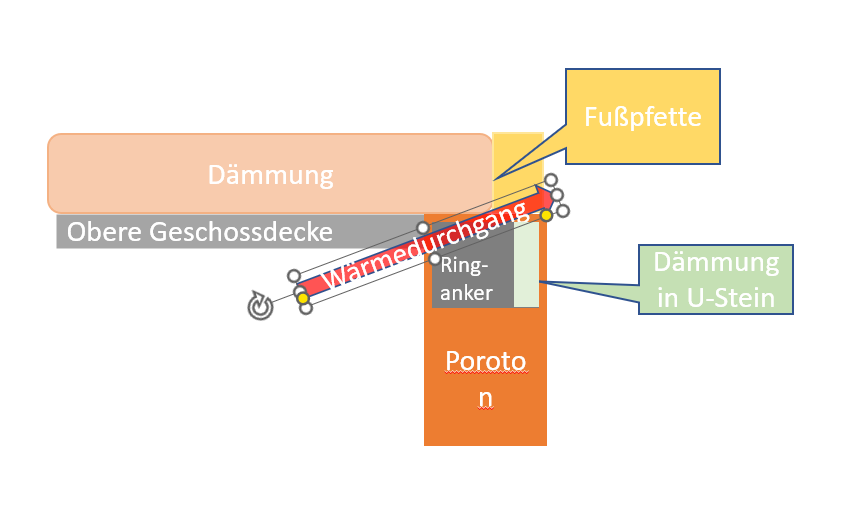

Also mehr so:
Diagramm zeigt Dämmung der oberen Geschossdecke, Wärmedurchgang und Bauteilverbindungen.

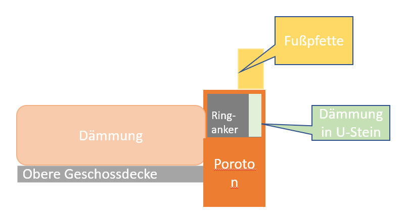

Also dadurch, dass bei mir U-Steine genommen wurden und die Dämmung in den Stein gelegt wurde und weiter nach innen verschoben wurde ist die Wärmebrücke an der Stelle kleiner.
Ganz richtig wäre es wohl so:
Querschnitt einer Wand mit Dämmung, Poroton, Ringanker, Fußpfette, obere Geschossdecke.
wohl gemerkt, am Ende ist die Konstruktion egal, es müssen bestimmte Werte eingehalten werden.
Also z.B. bei 20°C RT und -5° AT, darf innen an der Außenwand die Temperatur nicht unter 12,6°C sinken.
Ein Sachverständiger kann dir das auch zu anderen Temperaturverhältnissen ausrechnen und nachweisen. Wenn die Wärmebrücke an der Stelle zu groß ist, liegt ein Mangel vor, ansonsten (wahrscheinlich) nicht. Also der Mangel liegt nicht direkt in der Konstruktion an sich.
