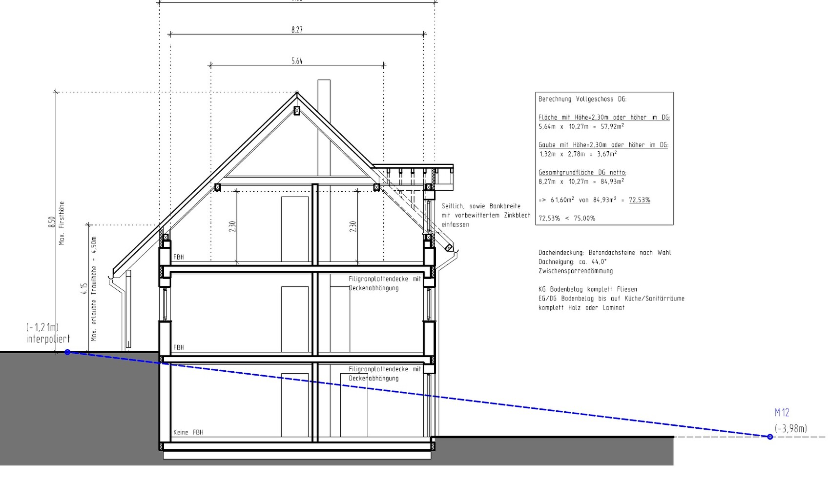

Caspar2020
kann ich mir ehrlich gesagt gar nicht vorstellen, dass sowas durch den Bebauungsplan erzwungen wird.
Würde ich noch mal genau prüfen.
2,50 sind eigentlich ein Mindestmaß.
Je nach Bundesland kannst du weniger bzw. Es geht hier um das og/dg; dann geht auch weniger:
[4) Aufenthaltsräume im Dachraum müssen eine lichte Raumhöhe von 2,20 m über der Hälfte ihrer Grundfläche haben; Raumteile mit einer lichten Höhe bis zu 1,50 m bleiben außer Betracht./QUOTE]

Sandmann123
hier mal der Schnitt! Was sagt ihr dazu? Wie gesagt, es ist einiges durch den Bauplan vorgegeben....
Querschnitt durch ein mehrstöckiges Haus mit Dachstuhl, Etagen, Maßen und Bauplänen.
Caspar2020
Na da ist dann gar nicht so schlimm wie gedacht. Die Raumhöhe wird ja tatsächlich doch was mehr sein. Nur die Wohnflächen Berechnung ist mit 2,30 als Bezug gemacht...
