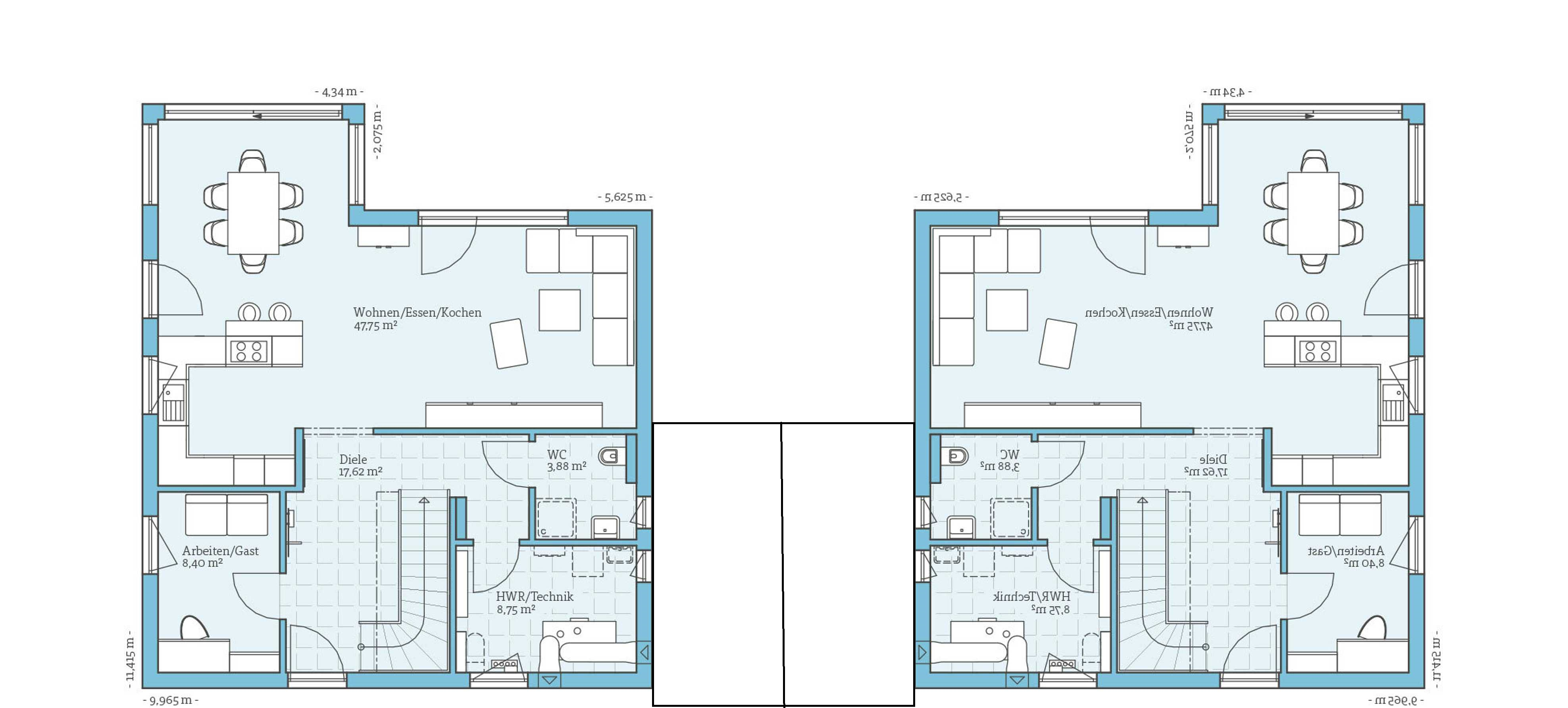

Dieses würden wir ggf. einfach 2x bauen und das 2. Haus spiegeln, sodass man am Ende den folgenden Grundriss hat.
Doppelhaushälfte Grundriss: zwei identische Wohnungen mit Wohnzimmer, Küche, Essbereich, Diele, WC.
Zusammen hätten die Beiden Hälften dann eine Breite von knapp 20 Metern. Da würde es dann allerdings mit einer Garage/Carport links und rechts vom Haus ganz schön eng werden. Ist aber wie gesagt auch erstmal nur eine erste Idee.

Du kannst nicht einfach einen Grundriss für ein freistehendes Haus nehmen und einfach aneinanderhängen. Du verlierst beim Doppelhaus auf einer Seite die Fenster und das hat Konsequenzen für die Räume. Häng mal testweise die Obergeschosse zusammen und sag mir, woher das Licht im Schlafzimmer und Bad kommen soll.
Abgesehen davon würde ich bei einem Doppelhaus nicht die Erker auf die Außenseite machen. Das erzwingt, dass ihr eure Terrassen direkt aneinanderklatscht und dabei Null Privatsphäre habt.

Das man da schon noch schauen muss nach den Fenstern ist mir klar.
Es ging mir erstmal nur um Form und Größe.
Letztendlich ist das mit den Erkern Geschmacksache. Entweder hat deine eine Partei den Garten dann offen zu den Eltern, oder eben zueinander.

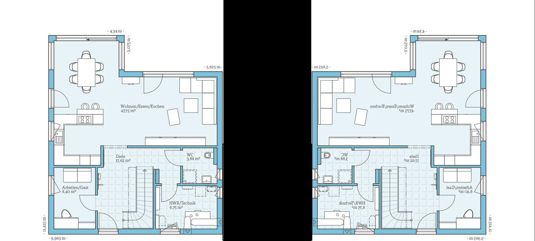

Am liebsten würde ich es ja so machen, aber ich fürchte das wird nix wegen der Baugrenzen...
Sprich das zwischen den Häusern die Garagen oder Carports stehen und man dadurch quasi 2 frei stehende Häuser hat.

Das Problem ist, dass es nicht nur um Fenster geht. Wenn du Fenster auf einer Seite entfernst, kannst du gewisse Grundrisse nicht mehr machen. Deshalb sind die Grundrisse für Doppelhäuser auch etwas anders. Dazu kommt noch die Problematik mit der Ausrichtung. Yvonne hat das in #20 schon angesprochen. Mit zwei gleichen Hälften wirst du hier ganz klar eine schönere und eine nicht so schöne Hälfte bekommen. Ein Doppelhaus heißt nicht, dass beide Hälften gleich sein müssen. Den Planungsprozess kannst du aber nur machen, wenn du erst einmal die Anforderungen zusammenstellst und dann konkrete Häuser diskutierst. Wenn du jetzt gleich mit konkreten Grundrissen um dich wirfst, überspringst du die wichtigen Planungsschritte.
Geschmackssache mag es sein. Es bleiben trotzdem objektive Vor- und Nachteile, die man als Außenstehender sehr viel besser sieht als der Bauherr.
Passt nicht.
Passt auch nicht.
Sorry, jetzt werde mal nicht kindisch: ihr habt für 2 Hälften 25 Meter Breite zur Verfügung, dann eine Grundflächenzahl von 0,4.. Das ist kein Wunschgrundstück, aber ihr bekommt es geschenkt. Und jetzt mit albernen ich-würd-aber-so-gern oder am-liebste-wär-mir mit Sachen anzukommen, die ja schon von weiten schreien ich-passe-nicht und 1+1 = nicht 3, das würde ich mal schnell vergessen, denn ansonsten ist es nicht Euer Grundstück- das hätte man aber schon vor zwei Jahren feststellen können.
