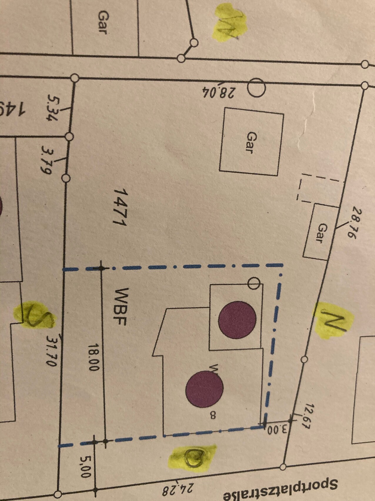

Grundriss eines Gebäudes mit blau markierter Box um einen Bereich mit zwei violetten Kreisen.
wir haben ein Grundstück (ca. 11 ar), das möchten meine Schwester und ich zur Hälfte teilen.
Mein Wunsch ist es, auf meiner Hälfte ein schmales Einfamilienhaus zu bauen, meine Schwester möchte lieber ein Doppelhaus bauen.
Für mich ist die größere Privatsphäre das wichtigste Argument, meine Schwester möchte nicht auf die "Breite" verzichten.
Habt ihr Ideen, wie wir beide an unser Ziel kommen? Wir haben schon hin und her überlegt, von versetztem Doppelhaus bis hin zu zwei Einfamilienhäusern - aber nie waren beide Parteien wirklich zufrieden. Ich bin für jede Anregung sehr dankbar.

Könnt ihr euch ein Kettenhaus vorstellen?

Baufenster, Baulinie und -grenze: siehe Grafik

Wir haben auch beim Bauamt angefragt ob wir außerhalb des Baufenstern bauen können - dies wurde leider sofort abgelehnt.

nordanney
21.12.20 19:36
Zugang nur von der Sportplatzstraße?
Dann gibt es m.E. nur zwei sinnvolle Möglichkeiten.
a) EIN freistehendes Einfamilienhaus
b) Zwei Doppelhaushälften
Versetzt wird schon schwierig, da Baulinie und nicht Baugrenze. Davon abgesehen, ist überhaupt geklärt, ob Ihr zwei Häuser auf ein Grundstück stellen dürft? Eigentümer beider Häuser wird dann der Grundstückseigentümer. In der Finanzierung schon fast ein Dealbreaker.
Kettenhäuser sind doch eigentlich eine ganze Reihe von Häusern. Du meinst doch bestimmt die Reihenfolge Garage/Haus/Garage/Haus. Wäre mir viel zu eng. Dann lieber aneinander bauen. Ihr habt genug Grundstück, um Privatsphäre zu haben. Die wird mit einer 3m Garage zwischen den Häusern nicht wirklich größer.

Warum hast du mehr Privatsphäre, wenn du von deinen Fenstern direkt bei deiner Schwester reinschauen kannst??
Also das Argument verstehe ich nicht.
Für mich käme bei dieser Konstellation und dem Grundstück ausschließlich ein Doppelhaus infrage!
Wie kommst Du darauf? Ein Punkt, ein Strich ist Baugrenze... stellDir mal vor, die drei Linien wären Baulinien, dann würde das Haus sehr groß werden 😉
Möchte Deine Schwester mit Dir ein Doppelhaus bauen? Und wie stellt sie sich das mit der Breite vor? Bei einem Doppelhaus gibt man die Hälfte ab... .
21.12.20 23:48
Zeige mal erheblich mehr als nur diesen Bebauungsplanschnipsel, noch dazu ohne Legende. Grundflächenzahl 0,6 und das Baufenster widersprechen sich.
Sorry, verlesen - zwei Striche ein Punkt = Baugrenze; zwei Punkte eine Strich = Baulinie
