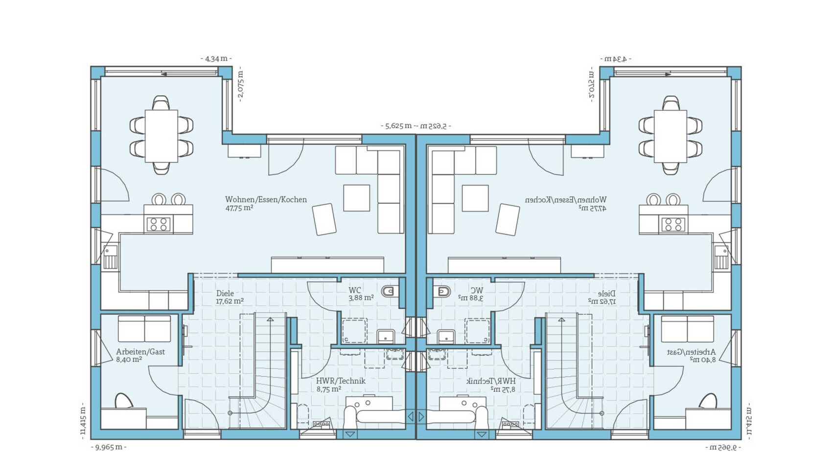

Fertighaus - Erste Idee
Aktuell haben wir uns etwas in einen Entwurf von Hanse Haus verliebt.
Dieses würden wir ggf. einfach 2x bauen und das 2. Haus spiegeln, sodass man am Ende den folgenden Grundriss hat.
Doppelhaushälfte Grundriss: zwei identische Wohnungen mit Wohnzimmer, Küche, Essbereich, Diele, WC.
Zusammen hätten die Beiden Hälften dann eine Breite von knapp 20 Metern. Da würde es dann allerdings mit einer Garage/Carport links und rechts vom Haus ganz schön eng werden. Ist aber wie gesagt auch erstmal nur eine erste Idee.
WilderSueden
22.01.24 12:03
Du kannst nicht einfach einen Grundriss für ein freistehendes Haus nehmen und einfach aneinanderhängen. Du verlierst beim Doppelhaus auf einer Seite die Fenster und das hat Konsequenzen für die Räume. Häng mal testweise die Obergeschosse zusammen und sag mir, woher das Licht im Schlafzimmer und Bad kommen soll.

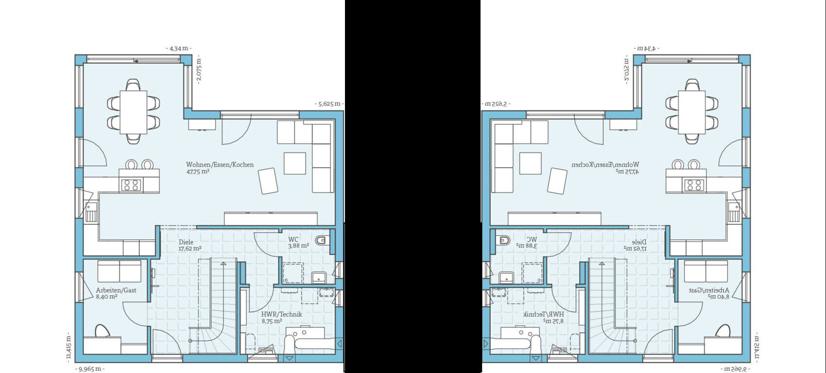

basti1088
22.01.24 12:13
Am liebsten würde ich es ja so machen, aber ich fürchte das wird nix wegen der Baugrenzen...
Sprich das zwischen den Häusern die Garagen oder Carports stehen und man dadurch quasi 2 frei stehende Häuser hat.
Zwei spiegelbildliche Grundrisspläne eines Hauses mit Wohnen/Essen/Kochen, Diele, WC und HWR.
WilderSueden
22.01.24 13:41
Das Problem ist, dass es nicht nur um Fenster geht. Wenn du Fenster auf einer Seite entfernst, kannst du gewisse Grundrisse nicht mehr machen. Deshalb sind die Grundrisse für Doppelhäuser auch etwas anders. Dazu kommt noch die Problematik mit der Ausrichtung. Yvonne hat das in #20 schon angesprochen. Mit zwei gleichen Hälften wirst du hier ganz klar eine schönere und eine nicht so schöne Hälfte bekommen. Ein Doppelhaus heißt nicht, dass beide Hälften gleich sein müssen. Den Planungsprozess kannst du aber nur machen, wenn du erst einmal die Anforderungen zusammenstellst und dann konkrete Häuser diskutierst. Wenn du jetzt gleich mit konkreten Grundrissen um dich wirfst, überspringst du die wichtigen Planungsschritte.
