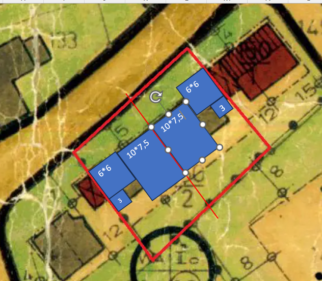

So in etwa meine Bauvoranfrage.
Bei mir ist das Grundstück kleiner. Wenn Deine Proportionen stimmen, wäre es natürlich sehr von Vorteil.

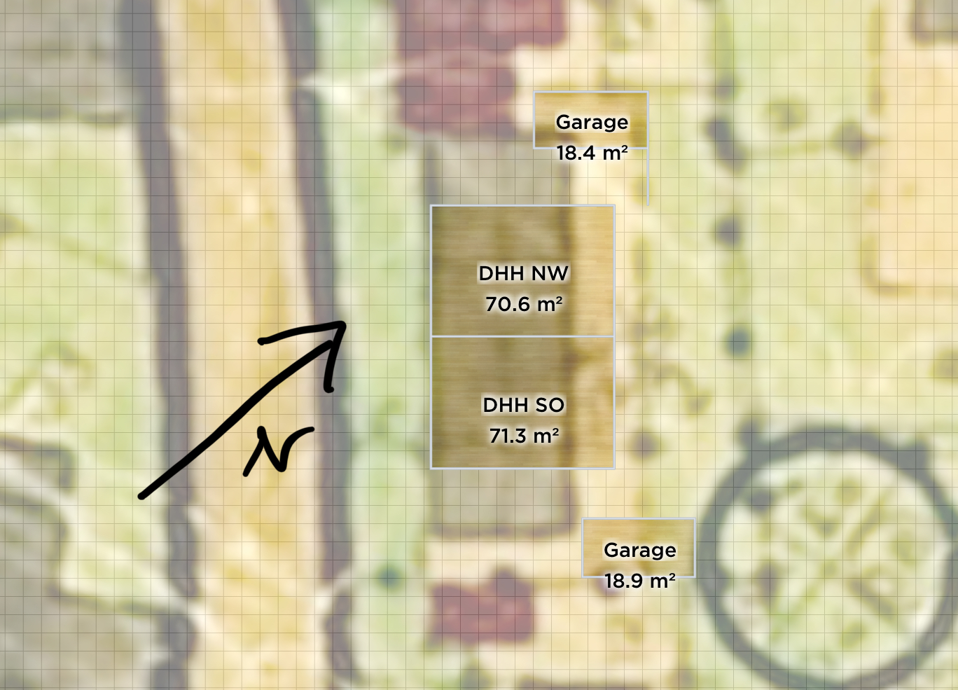

Ich würde wegen der Ausrichtung des Grundstücks nicht klassisch bauen, sondern über Front und Seite Tageslicht reinbringen wollen. Deshalb Garagen entkoppelt vom Haus. (hat für mich meistens eh immer ein sehr bedrängendes Gefühl, wenn alles so gequetscht und rangeklatscht ist)
Grundriss: DHH NW 70.6 m², DHH SO 71.3 m², Garagen 18.4 m² und 18.9 m², Nordpfeil.

@ypg wenn der TE mal die Länge vom Grundstück preisgibt ist es einfacher. Ich habe 32 m ausgemessen ist allerdings recht ungenau.
Klar kann man die Doppelhaushälfte schmaler und etwas länger machen. Dann sieht das etwas aufgelockerter aus.
So ein Projekt verlangt aber schon auch einiges an Budget.

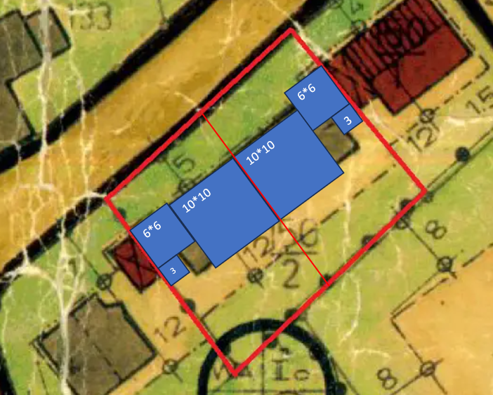

hanghaus2023
Ich habe nochmal nachgemessen. @ypg Du hast Recht. Es sind eher 27 m wenn das Baufenster 12 m ist.
Gebäude-Grundriss mit blauen Rechtecken, rotem Umriss und Maßangaben über Kartenhintergrund.
Ich bin dann eher bei einem CP anstelle der Garage.
