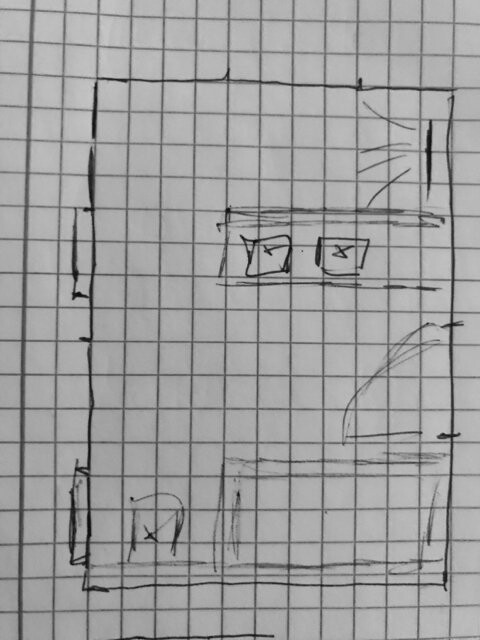

Das ist die Skizze des Badplaners
Handgezeichnete Grundrissplanung eines Innenraums mit Möbeln auf Graphpapier.
20.02.18 22:19
Und das Kinderbad oben ist der gleiche Grundriss?
Für wie viel Personen ist denn das Bad ausgerichtet?
Irgendwelche Ansprüche an Wanne oder Waschtisch?
Wo ist das Abwasserrohr?
Ist schon etwas gebaut? Die Tür oder Fenster noch verschiebbar?
Erzähl doch mal.
Karenk
20.02.18 22:29
Ja genau das Kinderbad ist im Prinzip unser „Masterbad“ und hat den selben Grundriss wie die Skizze (2,75m mal 3,81m).
Das Bad wird von 4 Personen benutzt werden, wichtig ist mir eine bodentiefe Dusche, gerne Walk in, ein Doppelwaschbecken und eine Badewanne.
Die Tür ist noch variabel, die Fenster nicht mehr änderbar.
Das Fallrohr ist links in der Außenwand

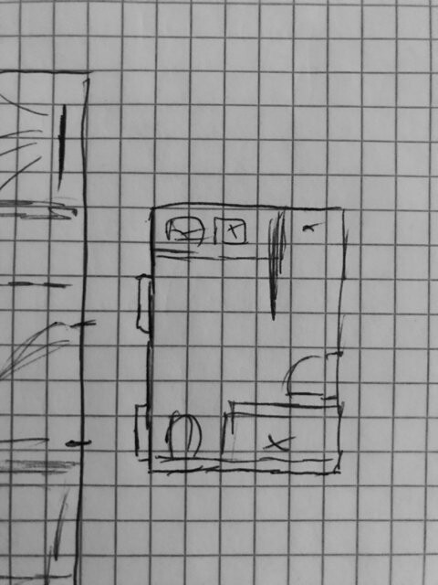

Schlichte Vorschläge, weil ohne Maße:
Skizze eines Zimmers: rechteckiger Raum, Sofa mit zwei Kissen, Fenster rechts
Handgezeichnete Grundriss-Skizze eines Zimmers mit Möbeln auf kariertem Papier.
Erster Vorschlag hat den Nachteil, dass der Waschplatz an der Tür ist.
T-Lösung sehe ich nicht.
j.bautsch
06.03.18 14:39
wie ypg beim zweiten Vorschlag bemängelt: meine Schwiegereltern und wir haben das und wenn jemand die Tür auf macht während der andere gerade zähneputzt kann das schon zu blauen Flecken führen.
