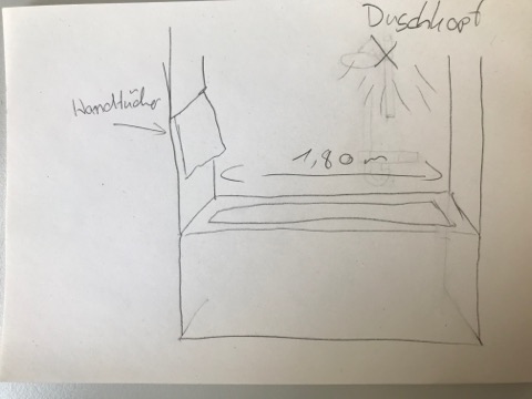

Du denkst aber schon dran, dass der Duschkopf von der Wand wegsteht und dich quasi von selbiger "wegdrängt", also nach hinten zu der anderen Wand?
In unserer Wohnung dürfte die Badewanne ca. 75 cm "breit" gewesen sein und ich hab es beim Duschen mit dem guten alten Vorhand auch immer geschafft, mit die Ellbogen nicht anzuhauen.
j.bautsch
unswere badewanne ist 75*180 und ist nicht mal für mich (1,80 m ) lang genug, mein mann kann sich gar nicht entspannt reinlegen (1,95 m). zum duschen ist die größe allerdings super (mit rollvorhang). am einen "kopfende" hängen die handtücher (welche nie nass werden) und an der langen wand rechts hängt der duschkopf (nicht an der kurzen). breit genug ist das ganze def auch ;)
Handgezeichnete Schlafzimmer-Skizze mit Bett, Kopfteil und Wandhalterung.
ob und wie sehr der boden nass würde weis ich nicht ;) ist ja ne wanne
