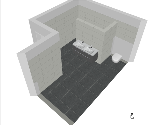

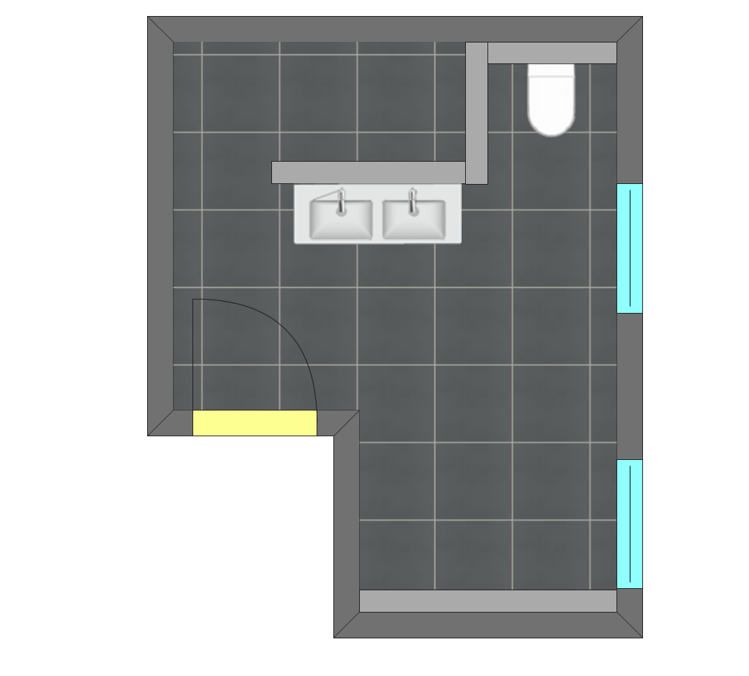

Es handelt sich um einen Bungalow, wir verfügen zudem über ein Gäste-Bad mit Dusche (hat aber gerade so 4qm Fläche). Wir sind eine 4-köpfige Familie, sind vom Typ aber eher so, dass wir selten zusammen im Bad sind, i.d.R. sind wir vor den Kindern auf und gehen auch später ins Bett und wenn es doch mal hakt, gibt es das Gäste-Bad.
Es sind im Hauptbad bereits 2 Abwasserrohre vorgesehen in der Bodenplatte (siehe die blauen Punkte in der Skizze aus meinem Eröffnungspost).
rabudde
@Bauexperte Danke, aber die Fenster sind jetzt auch so fix, d.h. ein doppelwaschtisch von mind. 1,20m Breite passt zwischen die beiden Fenster nicht wirklich, da dort nur ca. 1,10m Platz sind

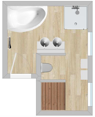

Legurit
Was ist denn dieses komische Holzding, was ihr da immer zeichnet? Wie wärs mit Dusche und WC planunten?
