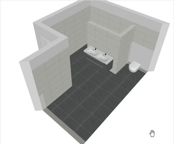

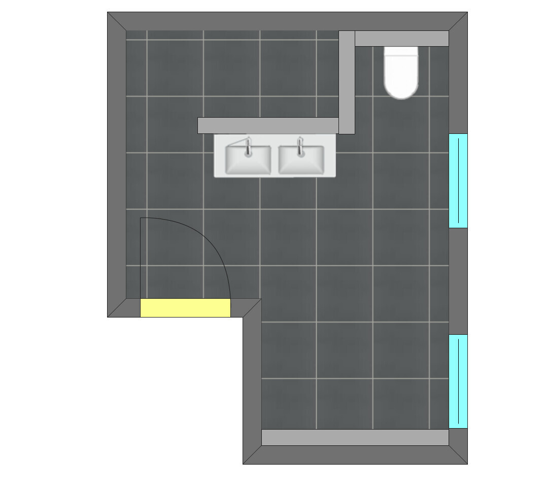

ypg 14.08.16 17:55
#9
Ich habe mal den Villeroy & Boch Badplaner ausprobiert, leider habe ich keine Wanne gefunden.
3D-Badezimmer mit dunklen Bodenfliesen, hellen Wandfliesen, Doppelwaschbecken und Toilette
2D-Badgrundriss mit Doppelwaschtisch, Toilette, Türbogen und Fliesenmuster.

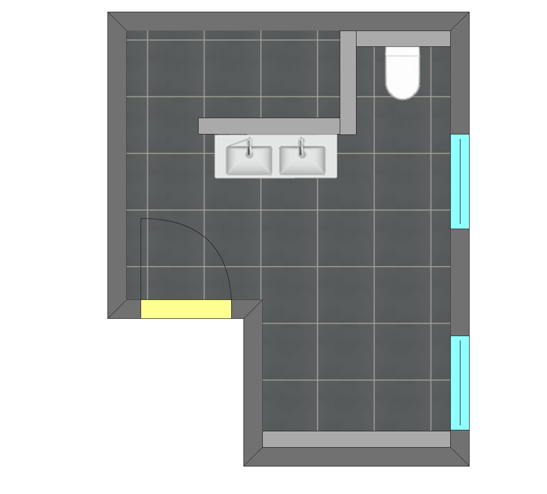

rabudde 14.08.16 18:32
#10
Noch ne schnelle Idee
Grundriss Badezimmer mit Badewanne, Doppelwaschbecken und Toilette
RobsonMKK 14.08.16 18:50
#11
Zu eng zwischen Wanne und Waschtisch

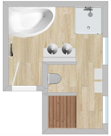

Was ist denn dieses komische Holzding, was ihr da immer zeichnet? Wie wärs mit Dusche und WC planunten?
