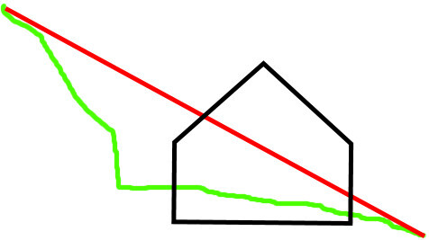

ich habe vor kurzem den Bebauungsplan für mein Elternhaus erhalten und habe einen Abschnitt den ich nicht eindeutig verstehe, daher hoffe ich in diesem Forum kann mich jemand unterstützen.
Der Abschnitt lautet:
Die Höhe der Gebäude darf von der festgelegten -natürlichen- , im Mittel gemessenen Geländeoberfläche bis zur höchsten Traufe betragen........
Wie genau darf dies Verstanden werden. Als natürliche Geländeoberfläche, habe ich gelesen, wird eine unverbaute und unveränderte (eben natürliche) Oberfläche bezeichnet (im Bild theoretisch die rote Linie). Diese ist jedoch nur teilweise nachvollziehbar, da das Gelände beim Bau abgegraben wurde (grüne Linie).
Skizzenhaftes Haussymbol mit roter Diagonallinie und grüner Linie dahinter
Ebenfalls gibt es einige Einträge die von der Mitte des Grundstücks, andere wiederum von der Mitte des Hauses aus die Mitte, von welcher aus gemessen wird, definieren.
Auch ist nirgendwo etwas festgelegt (siehe Plan)
Architekturplan Grundrisszeichnung mit Maßlinien Blaue Wände rote Abgrenzungen
Ich hoffe meine gegebenen Informationen genügen aus um mir eine Hilfestellung zu geben. Ich entschuldige mich schon einmal für meine miserablen Zeichenkünste und hoffe, dass das Bild meine Problematik trotzdem veranschaulicht.
Danke schon jetzt für eure Hilfe und Aufmerksamkeit.
Grüße
Simon
Da der Bebauungsplan Höhenlinien enthält, ist das kein Problem. Die damaligen Höhen können an jeder beliebigen Stelle interpoliert werden.

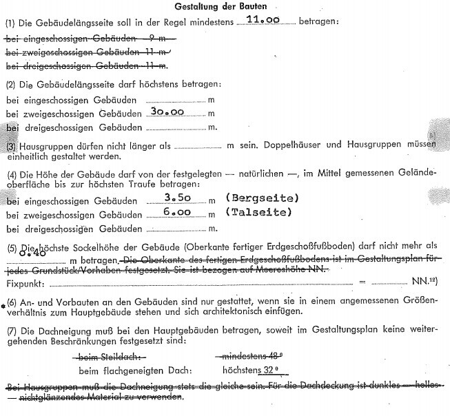

Escroda schrieb:
Mit briefmarkengroßen Planausschnitten ohne Textteil kann man wenig anfangen.
Habe größere Anhänge hier angefügt
Escroda schrieb:
Eventuell könnte auch die Begründung zum Bebauungsplan helfen.
Habe den fraglichen Bereich angehängt, weis jedoch nicht genau ob dies die angefragte "Begründung" ist... (Text.png)
Escroda schrieb:
Bei älteren BPlänen wurde aber oft sehr unpräzise mit Bezugspunktdefinitionen umgegangen, was gelegentlich zur Unwirksamkeit der Festsetzung, eventuell sogar des gesamten Bebauungsplan geführt hat.
Der Plan ist von 1970... mit einigen Ergänzungen 1993, welche jedoch nur Gauben und Garagen als Inhalt haben. Da ich mich nicht mit dem Standard der Bezugspunktdefinition auskenne, weis ich leider nicht ob dies ausreichend ist was in Text.png angegeben ist.

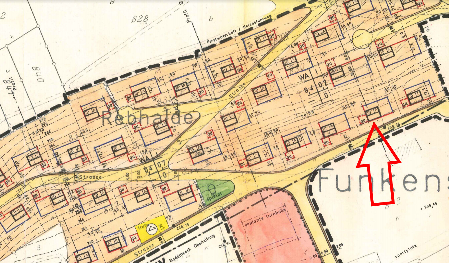

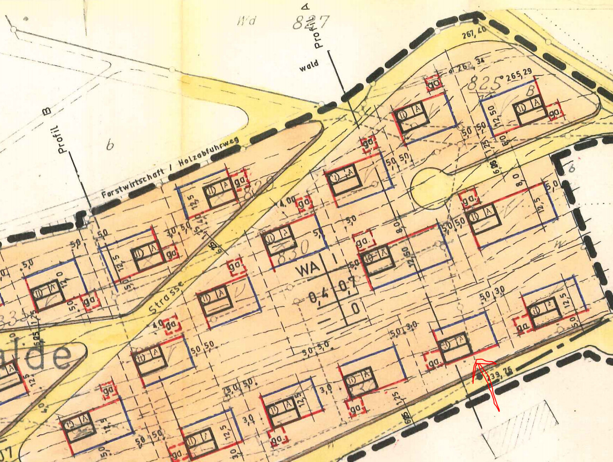

SimVo91
04.06.20 10:24
Konnte aus irgendeinem Grund den Beitrag nicht mehr editieren.... im Anhang der Plan mit beschriebenen Höhenlinien

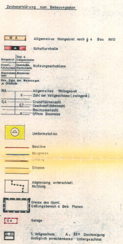

SimVo91 schrieb:
Damit meinte ich verschiedene Beiträge oder Erläuterungen in anderen Foren und Webseiten
Die verwirren mehr, als dass sie helfen, denn die Festlegungen der Höhenbezugspunkte sind sehr verschieden.
SimVo91 schrieb:
und welche widersprüchliche aussagen geben...
Da es keine allgemein verbindliche Definition für den Höhenbezug gibt, kann es nur dann Widersprüche geben, wenn die Aussagen sich auf genau das gleiche Gebiet beziehen. Sehr unwahrscheinlich im WWW.
Nein, das sind die textlichen Festsetzungen. Zu BPlänen muss es auch eine Begründung geben, die aber nicht Bestandteil der Satzung ist und deshalb von vielen Gemeinden nicht veröffentlicht wird. Auf Nachfrage muss aber Einsicht gewährt werden.
Ich auch nicht. IMHO reicht es nicht aus, weil genau Deine Fragen anhand der Formulierungen nicht eindeutig beantwortet werden können. Auch durch Auslegung kann keine Eindeutigkeit hergestellt werden, was Du ja auch schon anhand der unterschiedlichen Funde im WWW erkannt hast. Allerdings handelt es sich in Deinem Fall nicht um eine Festsetzung nach Bundesbaugesetz (heute Baugesetzbuch), die das Maß der baulichen Nutzung bestimmen soll, sondern um eine gestalterische Festsetzung nach Landesbauordnung. Mit dem historischen Landesrecht in BW bin ich nicht vertraut, so dass ich die Relevanz dieses Umstandes nicht bewerten kann.
