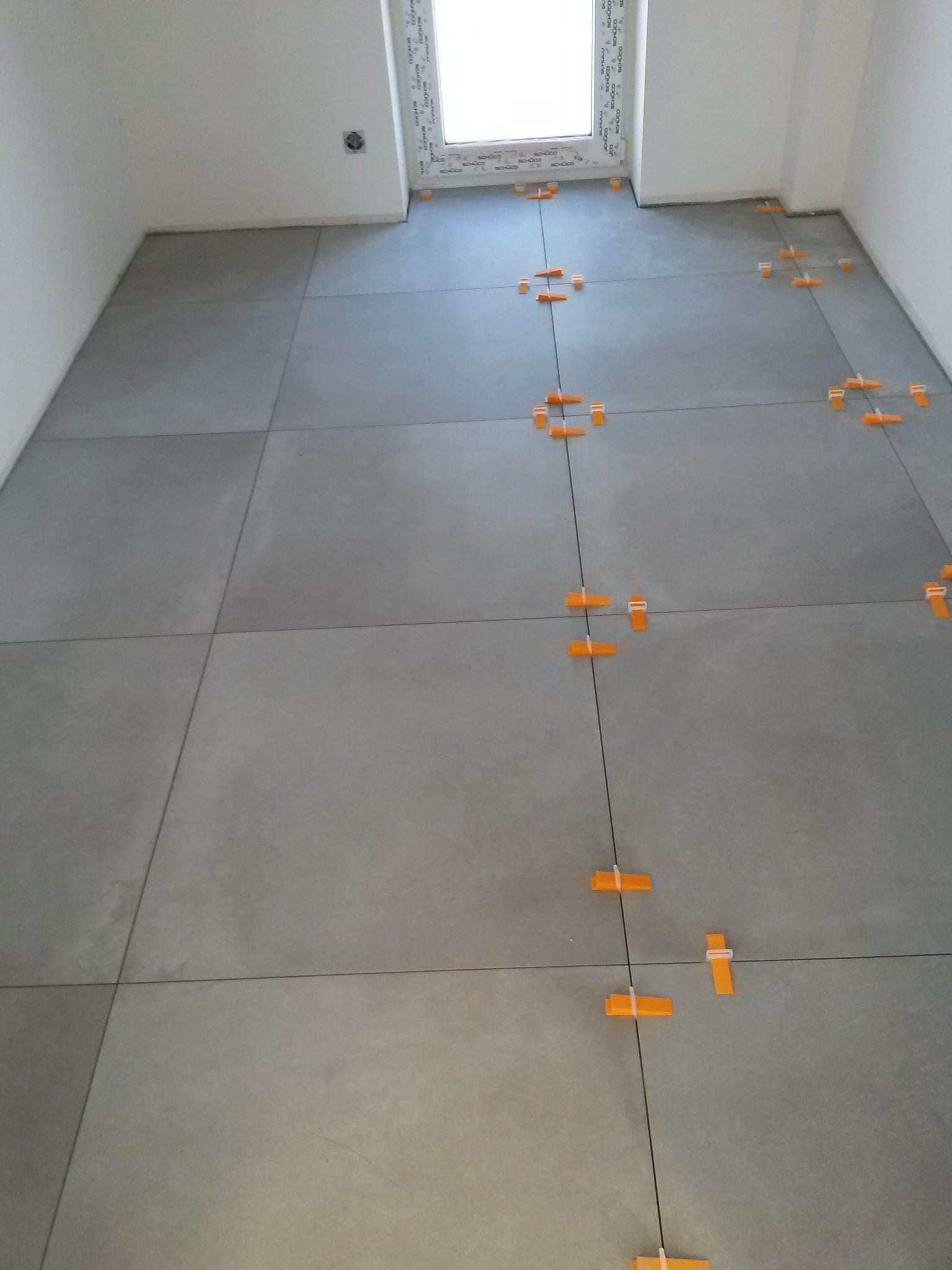

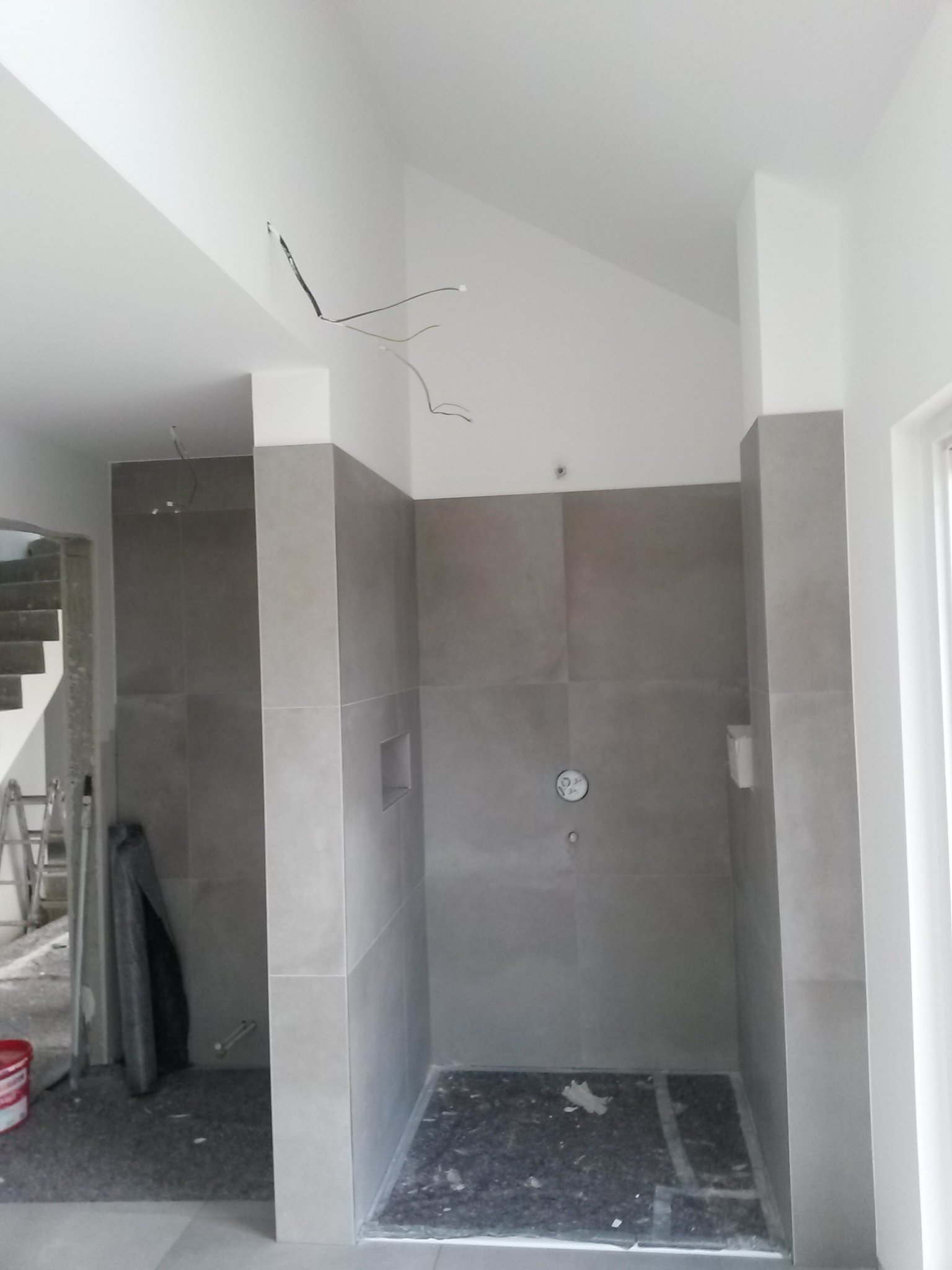

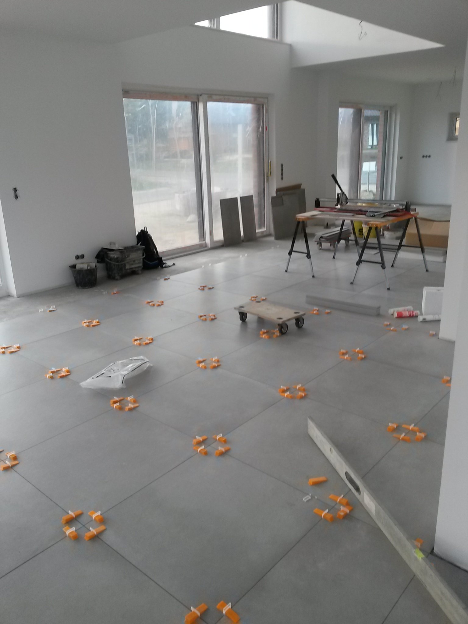

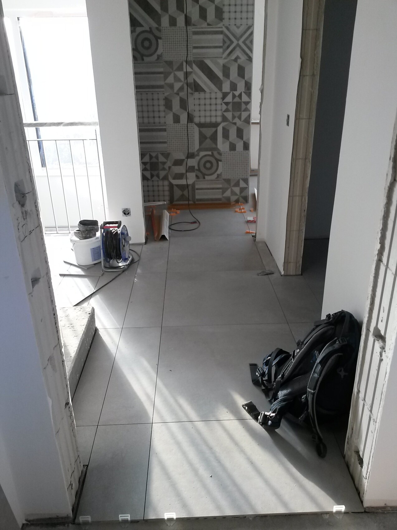

Unser Fliesenleger arbeitet mit einem Nivelier-Keil-System und das klappt super!
Wir bauen mit GU, haben aber das Gewerk Fliesen rausgenommen, weil die GU-Flisöre nur bis 60 cm kannten und deutlich teurer waren (in Summer locker +10 K).
Unter den Bodenfliesen ist eine umgedrehte T Lasche, die verbleibt und dafür eine Sollbruchstelle hat und die Fliesen durch die Keile nivelliert. Man sieht dies im letzten Bild, vorn an der Kannte .
Resultat ist verfugt Tipp-top! Keine unregelmäßigen hochstehenden Ecken.
Fliesenformat ist 75,5 x 75,5 cm.
Wir zahlen für das Verlegen von Bodenfliese im Dünnbett, 75,5 x 75,5 cm, inkl. Nivelliersystem. netto 43,75 EUR (brutto 52,06).
Zulage für Bodenfliesen an der Wand verlegen beträgt 4,30 EUR netto.
Fliesen (von Saime) lagen mit Verhandeln bei günstigen 29,12 netto, abzgl.. 2% Skonto.
Bei 180 m2 Bodenfliesen + 45 m2 Wand in Bädern haben wir etwas Rabatt bekommen. Mit Kleber, Fugen, Sillle, Sockeln, Edelstahlleisten und anderem pipapo ist man dann aber trotzdem schnell bei weit über 120 EUR brutto pro m2.
