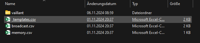

bisher habe ich diese weder bei mir in meinem aktuellen ebusd-2.1x Ordner gefunden, auch deiner .zip Datei nicht.

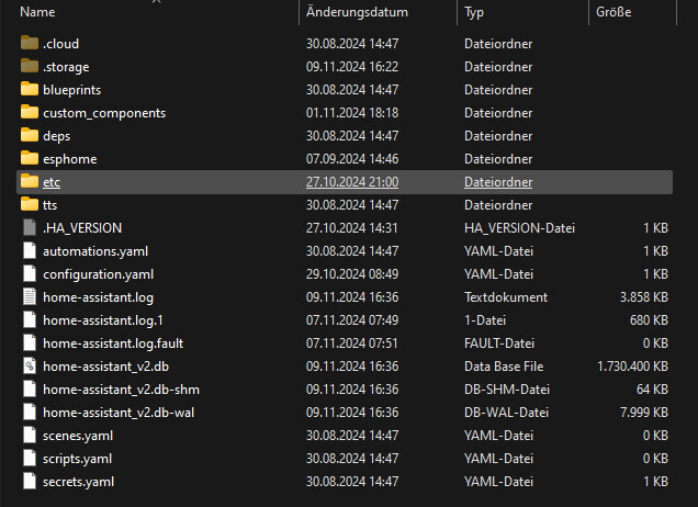

Wo soll sich diese befinden? Ich mache mal ein paar Screenshots von meinem aktuellen Ordner
\\192.168.56.123
\\192.168.56.123\config
\\192.168.56.123\config\etc
\\192.168.56.123\config\etc\ebusd
\\192.168.56.123\config\etc\ebusd\ebusd-2.1.x
\\192.168.56.123\config\etc\ebusd\ebusd-2.1.x\de
\\192.168.56.123\config\etc\ebusd\ebusd-2.1.x\de\Vaillant
auch hier in diesem Ordner ist keine "default" oder "default config" Datei vorhanden!

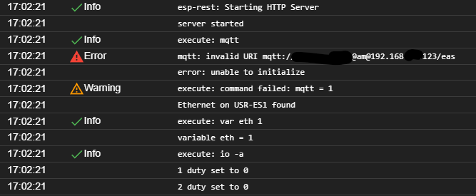

Weitere Frage
Was mir noch aufgefallen ist das ich Log des ebusd Adapters im Log ein Error habe. und zwar mit meiner mqtt URL
mqtt: invalid URL mqtt://username:passwort@192.168.xxx123/eas
jetzt muss ich mein Passwort beschreiben in dem ein "@" Zeichen vorhanden ist:
mqtt://username:xx@xx@192.168.xxx.123/eas
Kann es sein dass dadurch was falsch läuft, obwohl ich ja Daten per MQTT empfange?
oder was könnte an dem Link falsch sein?

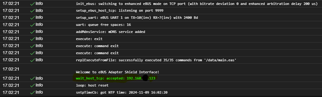

meierchen006 09.11.2024 17:04
Hallo ich nochmal.
Ich habe jetz ein Neustart des ebusd Adapters gemacht.
der Error kommt also bei jedem Start:
obwohl später unten steht

cyberthom 10.11.2024 11:24
meierchen006 schrieb:
Hallo ich nochmal.
Versuche doch erst einmal MQTT ohne Authentication zu nutzen. Ich selbst verwende lokal keine Authentication für MQTT
