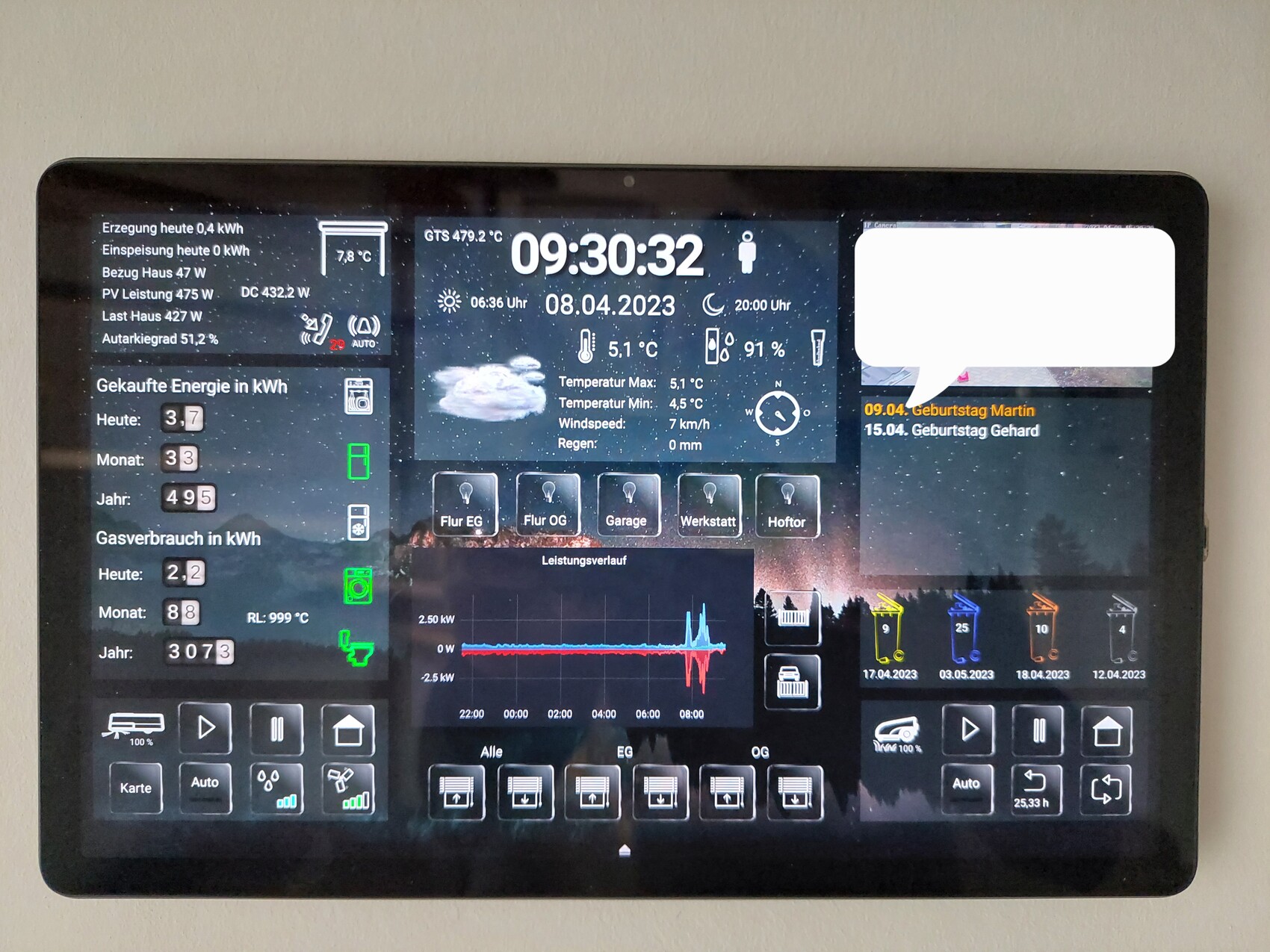

Also ich oute mich mal als absoluter iobroker Fan.
Ich habe das System jetzt 2 Jahre stabil am laufen. Eingebunden sind unteranderem, shellys, homematic, saugroboter, mähroboter, Photovoltaikanlage, Waschmaschine, Trockner, spülmaschine, nas etc.
Man muss schon sagen, dass das Teil ziemlich mächtig ist. Darauf laufen eine menge an kleinen und großen skripten dir mit den altag in grenzen automatisieren sollen.
Ich habe mir auch eine Visualisierung gebaut, die auf einem tablet im hausflur hängt und dort permanent mit Strom versorgt wird.
Sieht dann in etwa so aus.
Also von der Vernetzung kann ich mir das bei dir schon vorstellen mit viel zeit und Geduld. Aber für den Gast ohne Rückfallebene bin ich komplett bei den anderen. Was passiert zum Beispiel wenn der Gast das Tablett nicht lädt, oder so dran herum spielt das die Visualisierung auf einmal weg ist. Das tablet runterballert etc. PP
