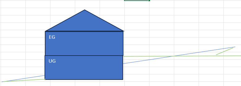

Mit 60cm über mittleren Gelände ist es dann max. so möglich. Da braucht man kein ausgebautes Dach. Ergo auch keinen Kniestock.
Jain... angedacht wäre: UG: Eingang, perspektivisch Möglichkeit zur Einliegerwohnung (Schwiegereltern und irgendwann wir selbst), zu Beginn 2x Büro, Gäste-WC/Dusche + Lagerfläche/ Keller.
EG das übliche + Reserve für Büro, wenn im UG dann die Wohnung ist.
DG: Schlafzimmer, Bad für 4 Pers.
Wie gesagt, es gibt Pläne, wir kriegen alles unter auch mit dem Bebauungsplan, Grundriss passt auch.
OK Fußboden EG bzw. UG darf maximal 60cm über den Geländeschnitt, das limitiert nicht per se die Gebäudehöhe, oder bin ich da falsch gewickelt?
hanghaus2023 schrieb:
Oder mit echten UG.
So wäre der Plan, allerdings oben mit dem erlaubten Kniestock

hanghaus2023
07.01.26 14:59
Bevor ich hier weiter mache, erstmal die Frage nach dem Budget.
Grundstück "Bar" bezahlt und Schuldenfrei.
Kontostand weiterhin ausreichend komfortabel/ höher als der durchschnittliche Häuslebauer wohl sonst so mitbringt. Einkommen auskömmlich - der aktuell eher höhere Zins tut natürlich weh, aber ist verschmerzbar.
Zu verschenken haben wir natürlich trotzdem nichts.
Zeiteffizienz und funktionalität (es muss alles Platz haben) ist wichtig - ein Pallast aus Marmor der innen und außen Designpreise gewinnt, muss es nicht werden. 2mx2m Fliesen im Bad müssen nicht sein, eine 0815 Zimmer oder Haustür tut es uns genauso wie es nicht die Bulthaup Küche mit Gaggenau geräten sein muss.
