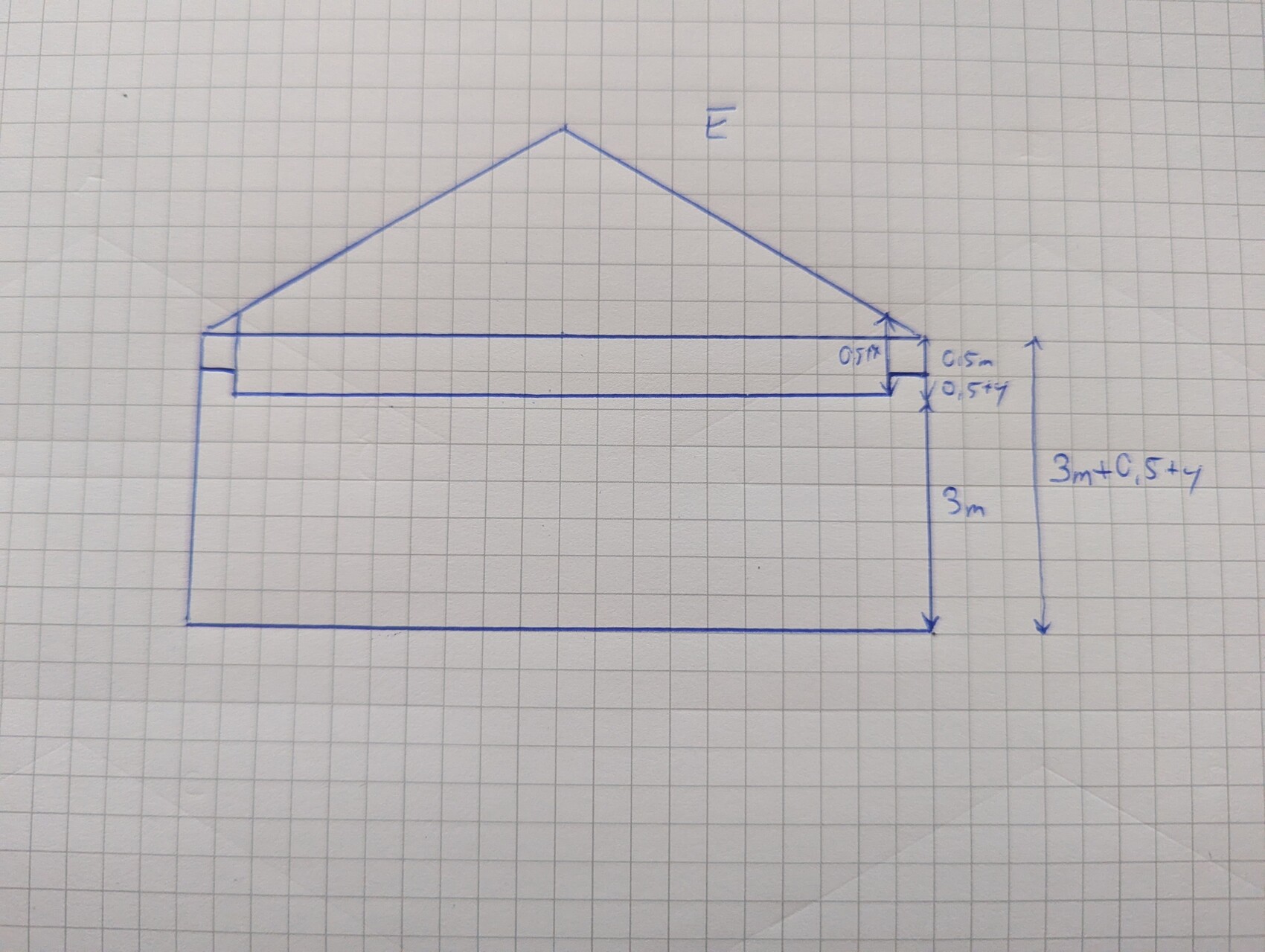

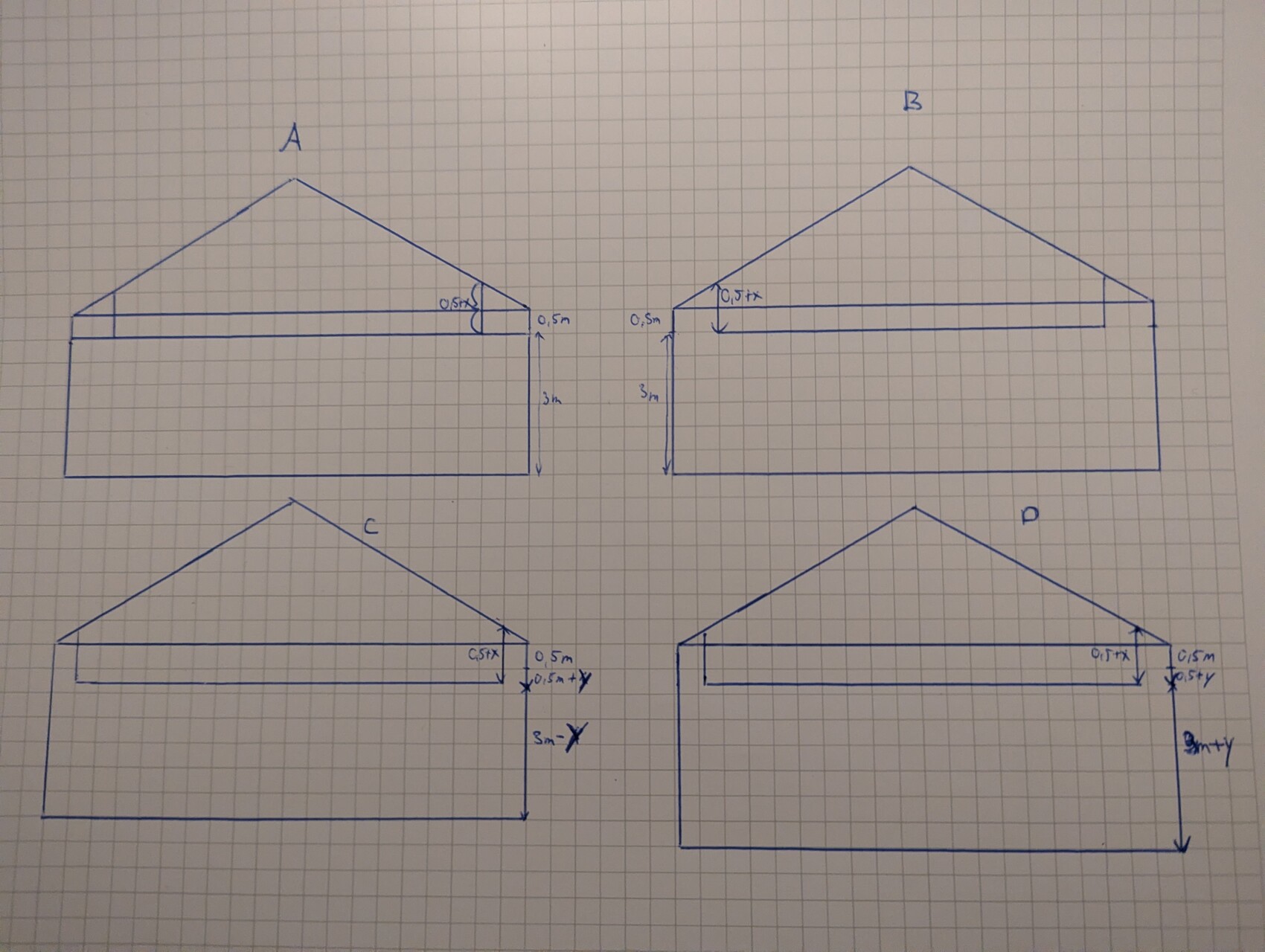

Also das mit der Wanne müsstest du mir dann Erklären, vlt. verstehe ich das falsch... entweder Nutzt die Variante einfach den Raum hinter dem Drempel als Lichtband fürs EG (=Variante B) - Fancy, nützt mir aber bei der Fläche im DG nichts und kostet sicherlich mehr, als wenn ich im vergleich einfach ein normales DG mit Drempel (=Variante A) baue. Will ich Platz im DG gewinnen, muss also der gleich hohe Drempel näher an die Außenwand und damit die Decke des EG/ Fußboden des DG nach unten (=Variante C) -> Deckenhöhe des EG "geklaut". Möchte ich jetzt im EG wieder eine normale Raumhöhe haben, muss ich es also erhöhen (=Variante D). Da frage ich mich dann aber als Laie der ich bin, wieso ein Bauamt sowas bewilligen sollte - die sagen dann sicher, der Kniestock berechnet sich ab OK Fußboden DG, egal wie hoch oder tief der sitzt. Damit wäre dann der Kniestock ja wieder "zu hoch"... Ich bräuchte also sozusagen auf 0,5m Kniestockhöhe ein oder ein zumindest teilweise "umlaufendes" Band das man als OK Fußboden definiert, wenn das auch nur 1cm breit ist. Dort geht dann quasi eine Stufe runter auf den eigentlichen Boden (Variante E). EG müsste logischerweise erhöht werden um normale Raumhöhe zu haben, Lichtband wäre je nach Höhenversatz der Stufe dann evtl. auch möglich, aber dann eher als normales, niedriges Fenster. Für ein Dachflächenfenster wäre dann ja der "Fake" Fußboden im weg. Gebe ich zu wäre eine schicke Lösung! Aber aufwändig, mit Standard Höhen von Wänden ist da dann wohl nix mehr vermutlich...

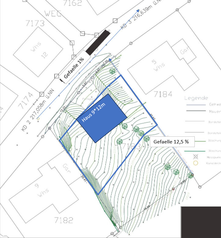

07.01.26 13:08
Ich habe mal das Baufenster und die Gefälle eingetragen. Im Bereich des Hauses sind über 1 m Gefälle somit laut der @11ant enregel Keller oder UG erforderlich.

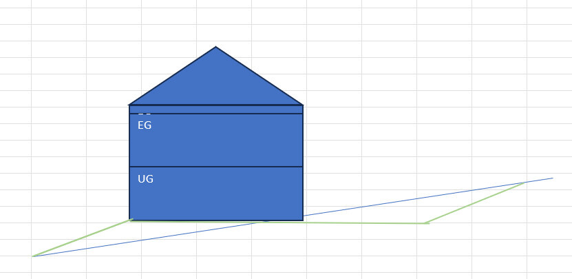

hanghaus2023
07.01.26 13:44
Mit 60cm über mittleren Gelände ist es dann max. so möglich. Da braucht man kein ausgebautes Dach. Ergo auch keinen Kniestock.
Schematische 2D-Hauszeichnung mit Dach, Erdgeschoss (EG) und Untergeschoss (UG)
Ich würde das Haus aber tiefer ansetzen.

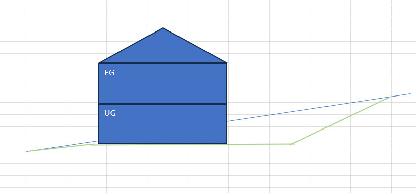

Oder mit echten UG.
