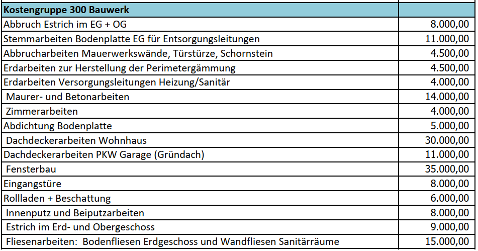

Budenzauber26.07.24 11:40Jetzt hat er endlich eine Kostenberechnung geliefert und die erklärt wohl auch, warum er sich so lange bedeckt gehalten hat. Der Gesamtaufwand hat sich gegenüber der Kostenschätzung von 426.800 € auf satte 544.300 € erhöht! Das entspricht einem Anstieg von 27,5%!
Und das ganze kommt jetzt zu einem Zeitpunkt wo die finanzielle Planung abgeschlossen war, auch weil er uns immer wieder versicherte, dass sich die Kosten im Rahmen der Kostenschätzung entwickeln würden. Irgendwie werden wir die Finanzierung trotzdem hinbekommen. Aber ich habe jetzt das Gefühl, dass er bei der Kostenplanung nicht sauber arbeitet und dabei haben die Baumaßnahmen ja nicht einmal begonnen.
Ich habe auch nicht den Eindruck, dass die Kosten aufgrund von Sonderwünschen oder Unvorhersehbarem gestiegen sind. Z.B. wurde für den Estrich in der Schätzung noch 5000 € angesetzt, jetzt sind es 9000 €. Da ist ja nicht mehr Bodenfläche hinzugekommen. Wie kann jemand der Erfahrung am Bau haben müsste denn um fast das Doppelte daneben liegen? Die Wärmedämmung für die oberste Geschossdeckung fehlte in der Kostenschätzung offenbar noch komplett (13.500 €), ebenso die Perimeterdämmung (5500 €). Dabei war zu dem Zeitpunk noch EH40 geplant, inzwischen sind wir bei EH70.
Und ganz generell gefragt: Erscheinen euch die Kosten von knapp 550k € für die Sanierung eines freistehenden Einfamilienhaus (Bj 1975) zu einem Effizienzhaus 70 realistisch?

nordanney26.07.24 11:52Budenzauber schrieb:
Erscheinen euch die Kosten von knapp 550k € für die Sanierung eines freistehenden Einfamilienhaus (Bj 1975) zu einem Effizienzhaus 70 realistisch?Bei 250-300qm Wohnfläche auf jeden Fall. Warum nur 70? Mit 90% Eigenleistung habe ich für KfW 55 gerade gute 120k inkl. Außenanlagen bezahlt (200qm, davon 120qm auch innen auf Neubaustandard - Ursprungszustand Mitte 60er). Da ist also eine riesige Spanne drin.
Erzähl mehr zum Haus und was gemacht wird. 100qm Haus - dann ist es völlig überteuert. 400qm Haus, dann ist die Schätzung zu niedrig. Wie ist Euer gewünschter Qualitätsstandard. Usw.
Eine Kernsanierung (also wirklich alles neu machen) liegt nicht so weit weg vom Neubau, aber unter 2.000€/qm schaffst Du es nicht, wenn alles vom Fachmann gemacht wird.

nordanney26.07.24 12:37Budenzauber schrieb:
Wir bekommen nur EH 70 hin, weil das Haus nicht unterkellert ist, was eine Dämmung der Bodenplatte sehr schwierig macht.Verstanden. Da wäre nur VIPs als Dämmung unter dem Estrich eine (teure) Möglichkeit.Budenzauber schrieb:
Die Wohnfläche beträgt 173 qm, also wären wir jetzt bei 3.146€/qm.Für eine Kernsanierung inkl. Grundrissänderung und Architektenkosten etc. schon plausibel.Budenzauber schrieb:
Unseren gewünschten Qualitätsstandard würde ich als (gehobene) Mittelklasse bezeichnen. Aber schriftlich festgehalten ist dazu nichts. Gibt es dazu etwa auch Normen?Nein.Allgemein ist gehoben in Richtung: großformatige Fliesen/Parkett, bodentiefe Fenster, Bad mit Dusche und Wanne, umfangreiche Elektroinstallation usw.

Budenzauber26.07.24 15:00Vielen Dank für die Einschätzung, das hilft mir schonmal sehr weiter! Ja, wir haben z.B. einige bodentiefe Fenster und eine sehr große Fensterfront im Wohnzimmer. Rückt das ganze also eher in den Bereich des Plausiblen. Es erklärt aber leider nicht die eklatante Kostenerhöhung bei manchen Posten (Innenputz: 4800 € => 8000 €, Estrich: 5000 € => 9000 €, Bodenbeläge: 15.300 € => 23.500 €).
