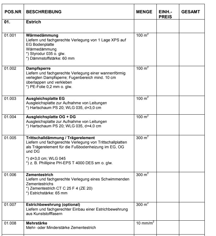

Nein, Ihr soll das nichts selbst machen. Da hast Du mich falsch verstanden. In Leistungsphase 5 erstellt der Architekt Ausschreibungen. Gerne man 20 Seiten für den Rohbau, 8 für die Fenster, 5 für den Innenputz, 3 für den Estrich, 15 für Dachstuhl mit Eindeckung usw.
Da bei Euch vieles im Bestand gemacht wird, fällt vielleicht der Rohbau raus, aber für alle anderen Aufgaben würde ich mir die konkreten Ausschreibungsunterlagen JETZT geben alles. Dafür bezahlt Ihr viel Geld - und gerne auch die ausgefüllten Ausschreibungsunterlagen vorlegen lassen. Klopft dem Architekt ruhig auf die Finger.
Da seht haarklein drin, welche Qualitäten in welchen Mengen und welche konkreten Aufgaben ausgeführt werden sollen.
Und mit diesen Ausschreibungsunterlagen könnt Ihr gerne 138 Firmen zusätzlich anschreiben - das ist damit gemeint. Jede angefragte Firma wird für absolut identische Leistungen angefragt. Und wenn man am Bauort nebst Umgebung zusätzliche Firmen kennt oder Bekannte Firmen kennen, dann fragt man die einfach mit an.
So eine Ausschreibung kann z.B. so aussehen (da gibt es natürlich noch mehr Positionen wie z.B. Dehnungsfugen, Randdämmstreifen, Belegreife prüfen oder optionale Facharbeiterstundensätze für Unvorhergesehenes):
Tabelle zeigt Bodenaufbau: Dämmung, Dampfsperre, Ausgleichsplatte, Trittschalldämmung, Zementestrich.

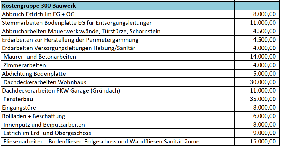

Estrich = reiner Estrich oder mit Zusatzleistungen. Ich hätte für einen reinen Zementestrich ohne Zusatzleistungen +/- 20€/qm bei 6cm Dicke getippt. 9.000€ ist entweder eine riesige Bude, mit Zusatzleistungen oder einfach teuer.
In dem Bauplan, den wir haben steht nur "Estrich 70mm". Wie gesagt, Mengenliste o.ä. haben wir nicht. Was genau mit dem Posten "Estrich" in der Kostenberechnung gemeint ist, ist für mich auch nicht klar. Material- und Arbeitskosten nehme ich an?
Hier ein Ausschnitt aus der Kostenberechnung. Ist diese (meiner Meinung nach recht unspezifische) Aufstellung üblich in Leistungsphase 3? Rein formal hat sich gegenüber der Kostenschätzung aus Leistungsphase 2 kaum etwas geändert, hauptsächlich die Werte.
Tabelle Kostengruppe 300 Bauwerk mit Posten und Beträgen der Baukosten.
Wenn Sinn und Verstand dahinter ist und alle Positionen erfasst wurden, ist das ok. Kann man natürlich noch weiter aufschlüsseln.

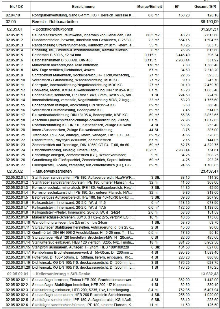

Zur Korrektur : Massenermittlung und Ausschreibung, Erstellung von LV´s etc. sind Leistungen der Lph 6. Zu einer Ausschreibung gehört ein neutrales LV für jedes Gewerk, das dann für die Firmen eine einheitliche und vergleichbare Grundlage für ihr Angebot darstellt. In diesem LV müssen natürlich die "Massen" der angefragten Leistungen in m/m2/m3 oder als Stückzahl angegeben werden. Auch gehört zum LV eine eindeutige technische und materielle Beschreibung der Leistung mit Verweis auf die entsprechenden DIN-Normen und technische Regelwerke. Der Interpretationsspielraum für den Anbieter sollte dabei im Idealfalle "Null" sein.
Die Lph 5 ist die Werk- und Dteailplanung, ohne die man die nachfolgende Lph 6 nicht bearbeiten kann. Wenn Sie also bereits 80% der Lph 5 gezahlt haben, sollte Ihr Architekt Ihnen die entsprechenden Werkplanungszeichnungen vorlegen können.
Dass sind z. B. 1:50/1:25 Zeichnungen für Abbruch/Rohbau/Zimmerer/Dachdecker etc bis hin zu 1:10/1:5-Zeichnungen für bestimmte, kniffelige Details wie Estrich-/Bodenaufbauten, Abdichtungsarbeiten, Metallbau, Trockenbau, Innenausbau.
