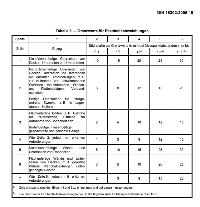

Wie seht ihr das eigentlich, falls der Unterbau schon nicht in der Waage war? Vermutlich hat ja auch niemand beim Beauftragen darauf hingewiesen, dass der Fliesenleger sowas ausgleichen soll...?
Meine persönliche Erwartungshaltung ist eine andere! Im Grund ist es ganz einfach, ich habe den relevanten Gewerken (alles was sichtbar gut aussehen soll) immer (vor Beginn und während der Ausführung) gesagt, macht es so wie Ihr es für euch machen würdet und wenn zusätzliche Arbeiten entstehen die nicht im Angebot sind, werden diese bei Rechnungsstellung beglichen!
Wenn man einen erwischt der die Klappe nicht aufbekommt und Arbeit nach Vorschrift macht, dann muss man täglich auf der Baustelle sein. Ganz einfach! Wenn's nicht gefällt abreißen und neu machen lassen!
Jetzt wo alles fertig ist. Hier im Forum fragen ob die ausgeführte Arbeit korrekt ist, ist mehr als lächerlich. Der Fliesenleger macht sowas ja nicht an einem Tag. Bei uns waren die Fliesenleger ca. 4-5 Wochen im Haus. Sprich es gibt mehr als genug Zeit als Bauherr rechtzeitig gegenzusteuern. Vor allen Fliesen ist ein Optik-Thema, da braucht man kein Fachwissen. Hier zieht das Argument ich bin Laie nicht.
