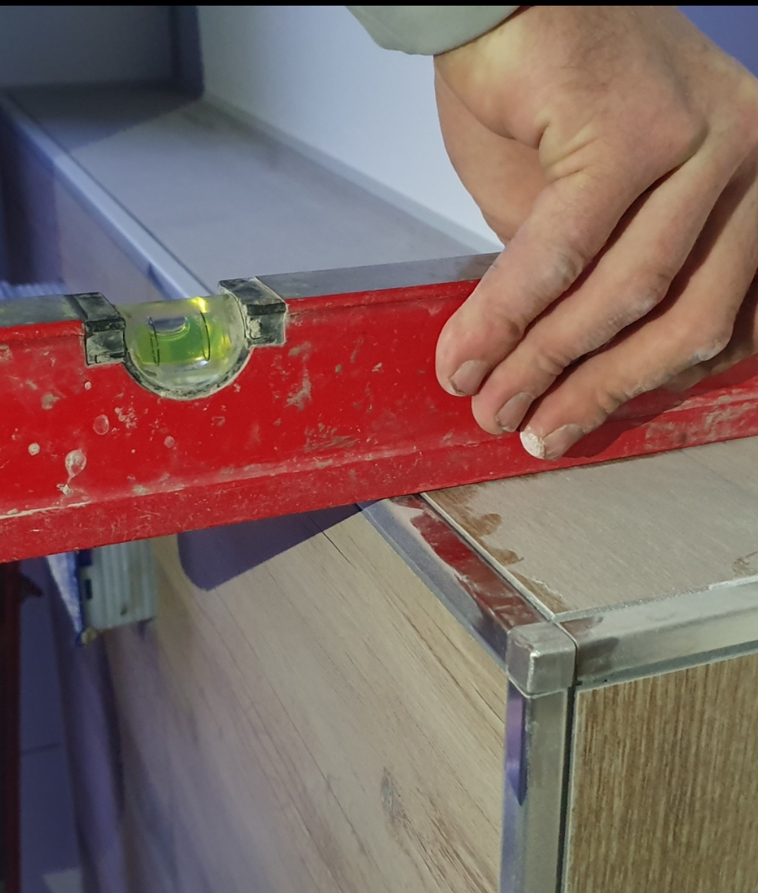

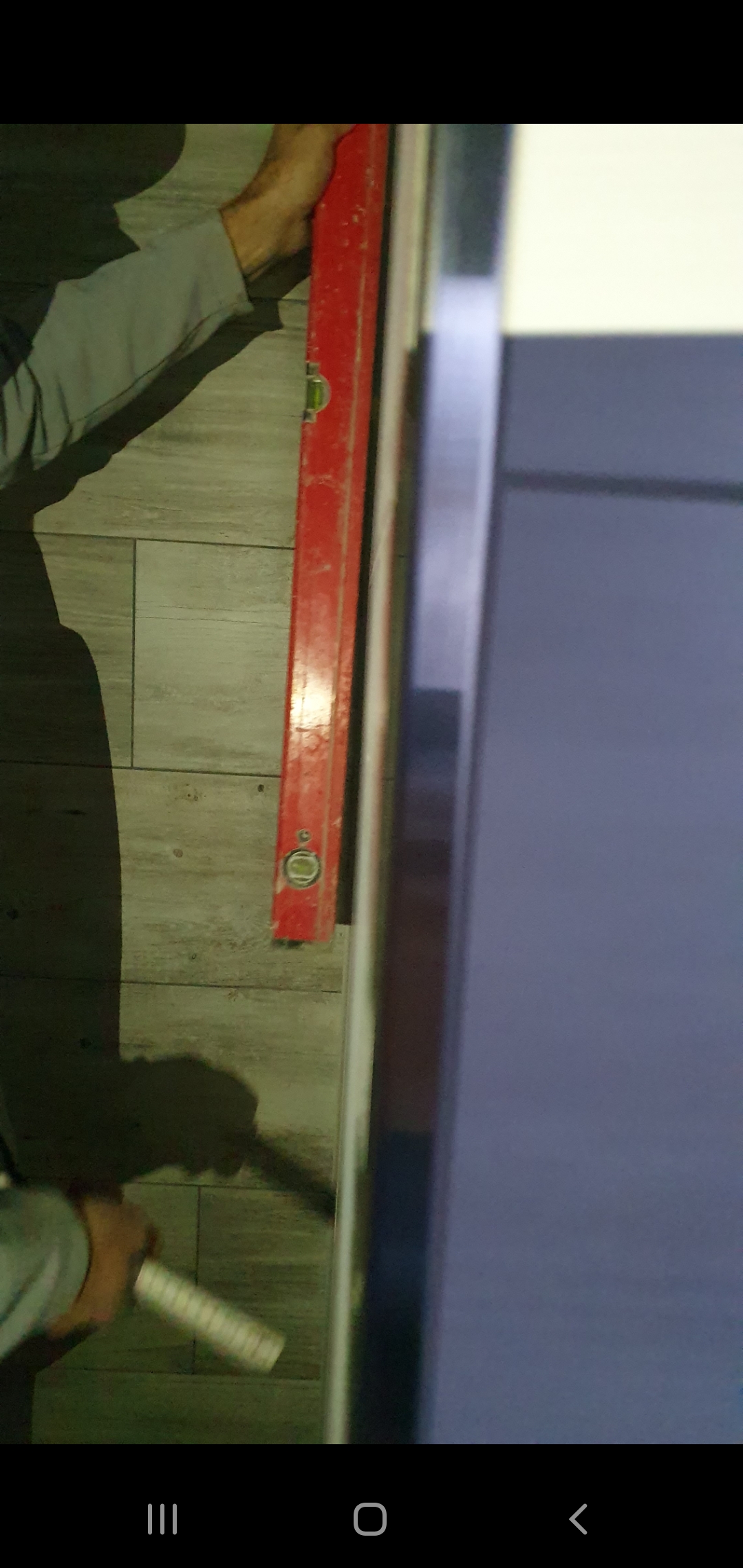

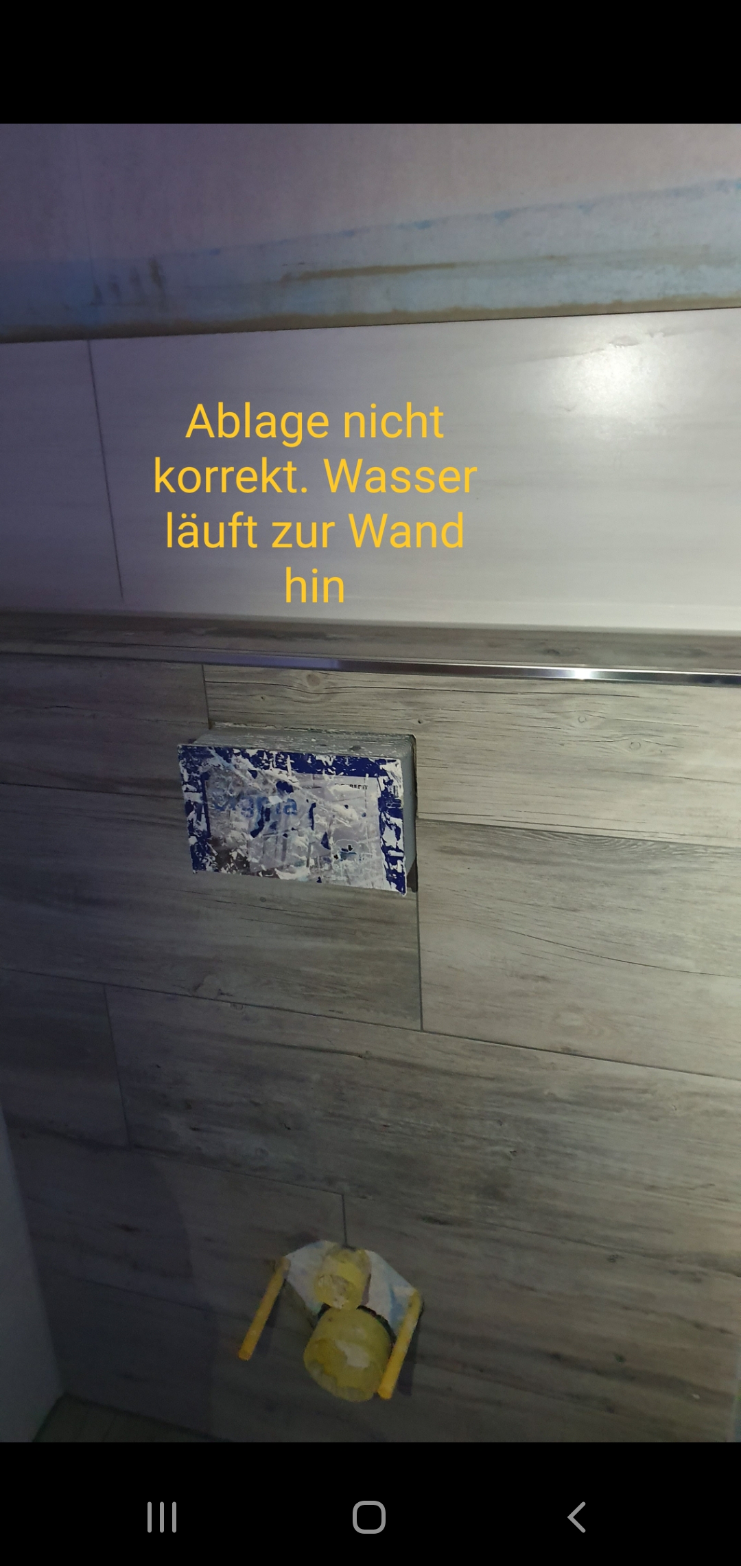

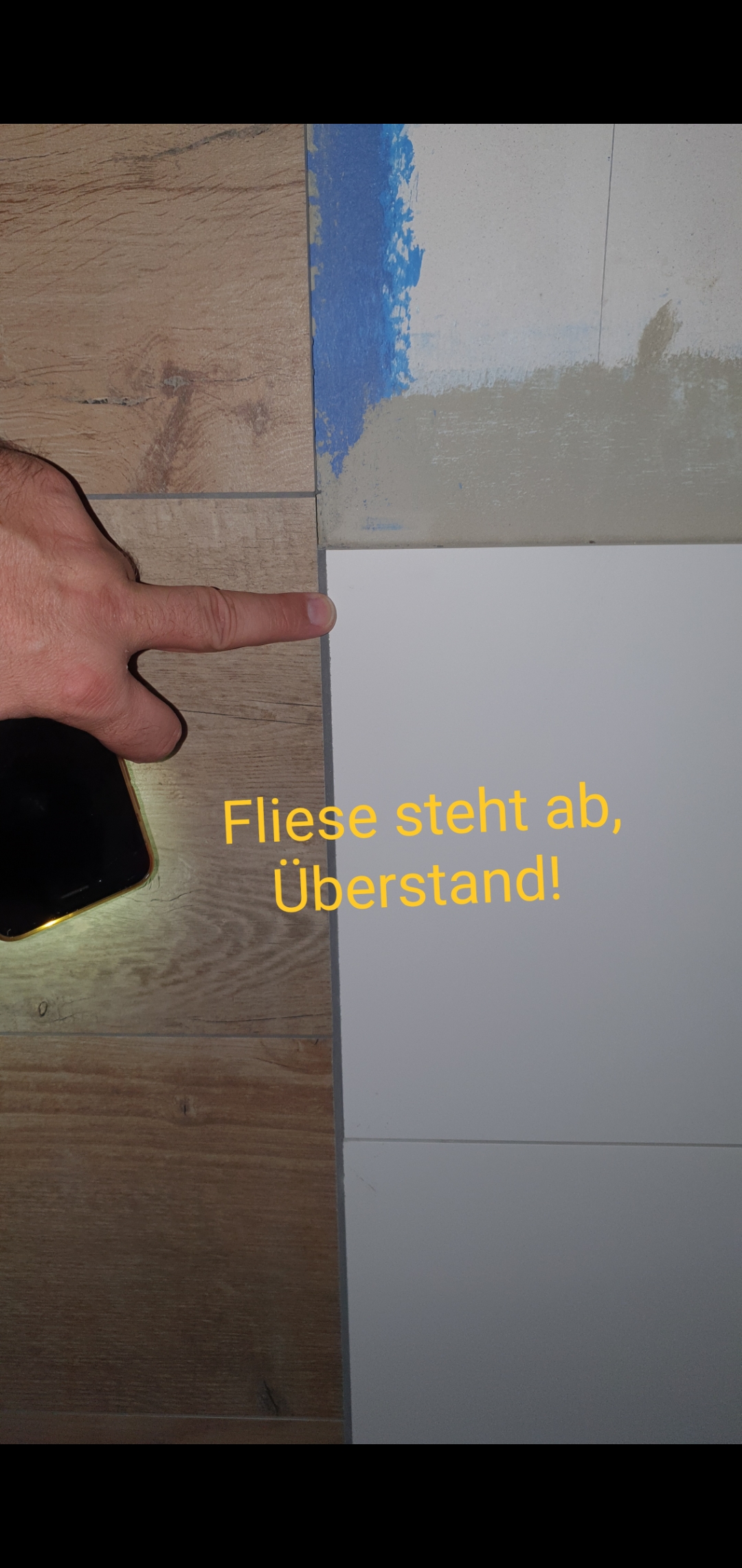

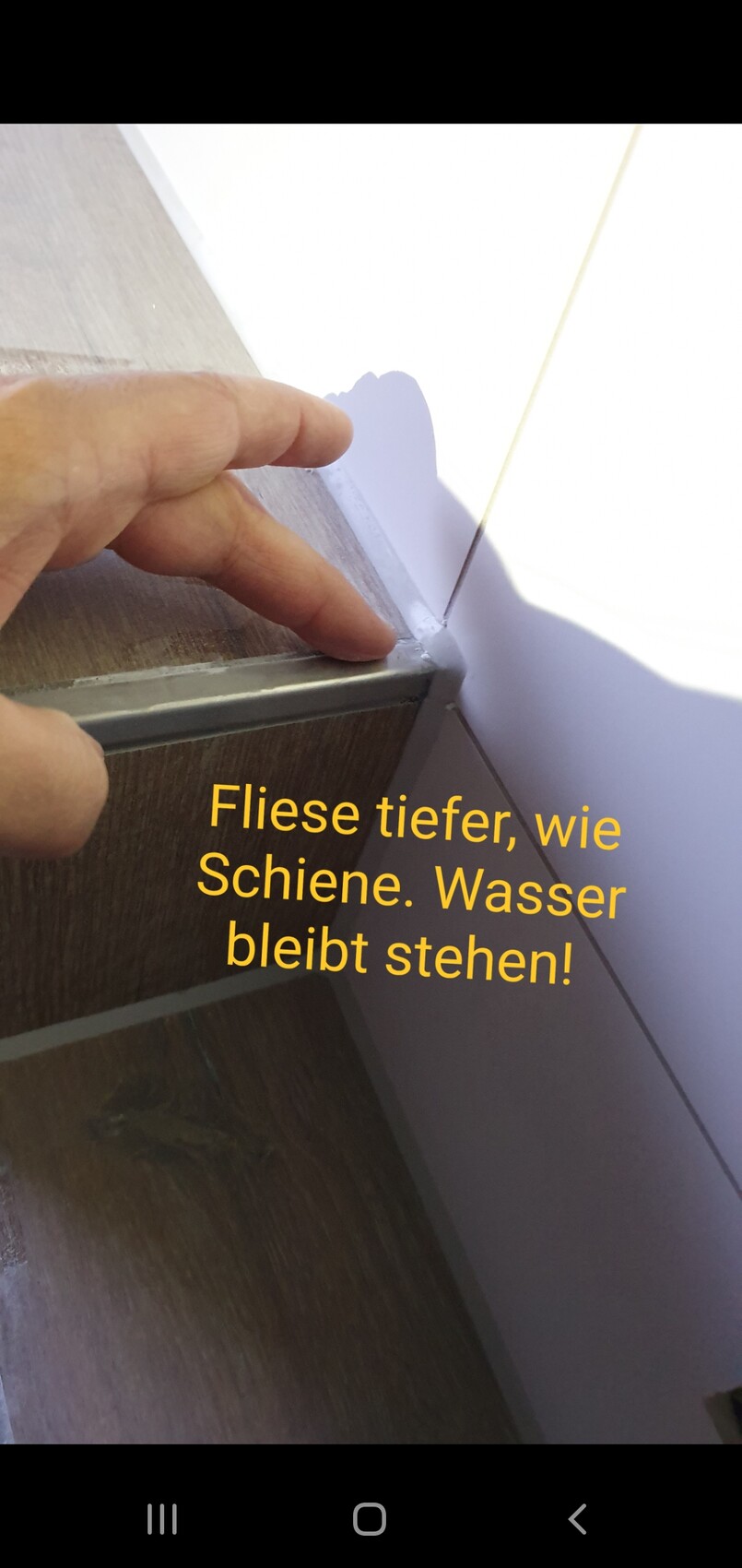

wir sind nach den fertigen Fliesenarbeiten durch das Haus gelaufen und waren etwas erschrocken, über einige Dinge.
Nun wissen wir aber nicht, ob wir nur pingelig sind oder es wirklich unsauber gearbeitet wurde. Sind diese Mängel ausbesserbar und beim Fliesenleger zu bemängeln?
Diese Eckenwürfel und meistens schräg angebracht.
Eine Schiene auf den Fotos ist auch etwas verdreht. Und die Fugenabstände sind an paar Stellen nicht parallel.
Und auf dem letzten Foto zu sehen, schneidet man ein Inneneck nicht auf Gehrung?
Siehe Fotos

danixf
13.10.19 11:21
Schlechte Arbeit insgesamt.
Aber die Unterschiede bei den Fliesen sind okay so. Das liegt an eurer Bemusterung. Die Weißen sind ja breiter. Oder habt ihr gesagt, dass er die zuschneiden soll?

Nicht wirklich schön... Aber so richtige fachliche Fehltritte sehe ich leider nicht. Hab schon schlimmere Fliesenbilder gesehen.
Habt ihr Premium- oder Budgetpreis gezahlt?

Teile Deiner Baufirma doch im Gespräch mit womit Du unzufrieden bist und schau was sie sagt. Du kannst beim aktuellen Baufortschritt bestimmt schon einschätzen ob sie grundsätzlich gesprächsbereit ist oder nicht.
Ob der Fliesenleger premium oder nicht bezahlt wurde hat er mit Deiner Baufirma ausgemacht und ist ihr darüber Rechenschaft schuldig ob die Arbeit angemessen war oder nicht. Mühe hat er sich jedenfalls nicht gegeben.
Ich würde mir wohl die Stellen zur Nachbesserung heraussuchen, die mich besonders stören, dabei aber kompromissbereit bleiben.
