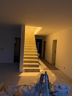

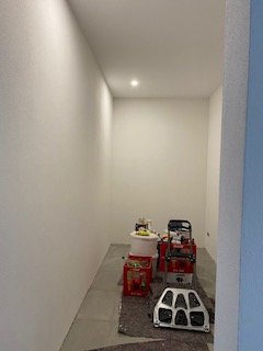

Alessandro
oft ist es allerdings schwierig unterschiedliche Lichttemperaturen zu wählen.
Wir haben eine sehr offene Bauweise und man kann vom Wohn/Essbereich in den Flur sehen. Im Flur hab ich 4000K im Wohn-/Essbereich 3000K.
Den Unterschied sieht man und es ist schon sehr gewöhnungsbedürftig.
hier mal der Unterschied:
2700K
Unterbau eines Innenraums mit hellem Treppenaufgang und Baugeräten
4000K
Heller, schmaler Flur mit weißen Wänden und Werkzeugkisten am Boden.
