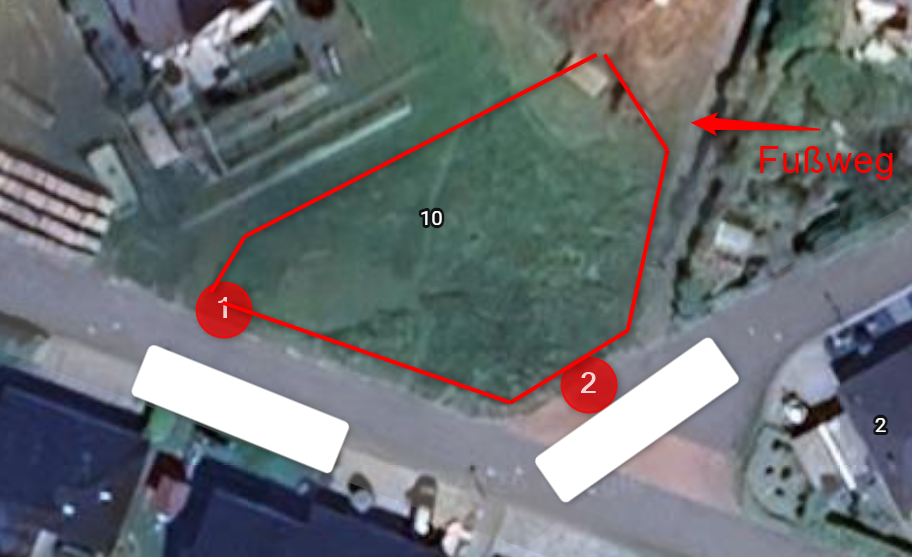

Das Grundstück sieht folgendermaßen aus und hat ca 1100qm²:
Punkt 1 habe ich markiert für eine Zufahrt von der westlichen Position.
Punkt 2 könnte alternativ genutzt werden durch eine Zufahrt aus süd-östlicher Position.

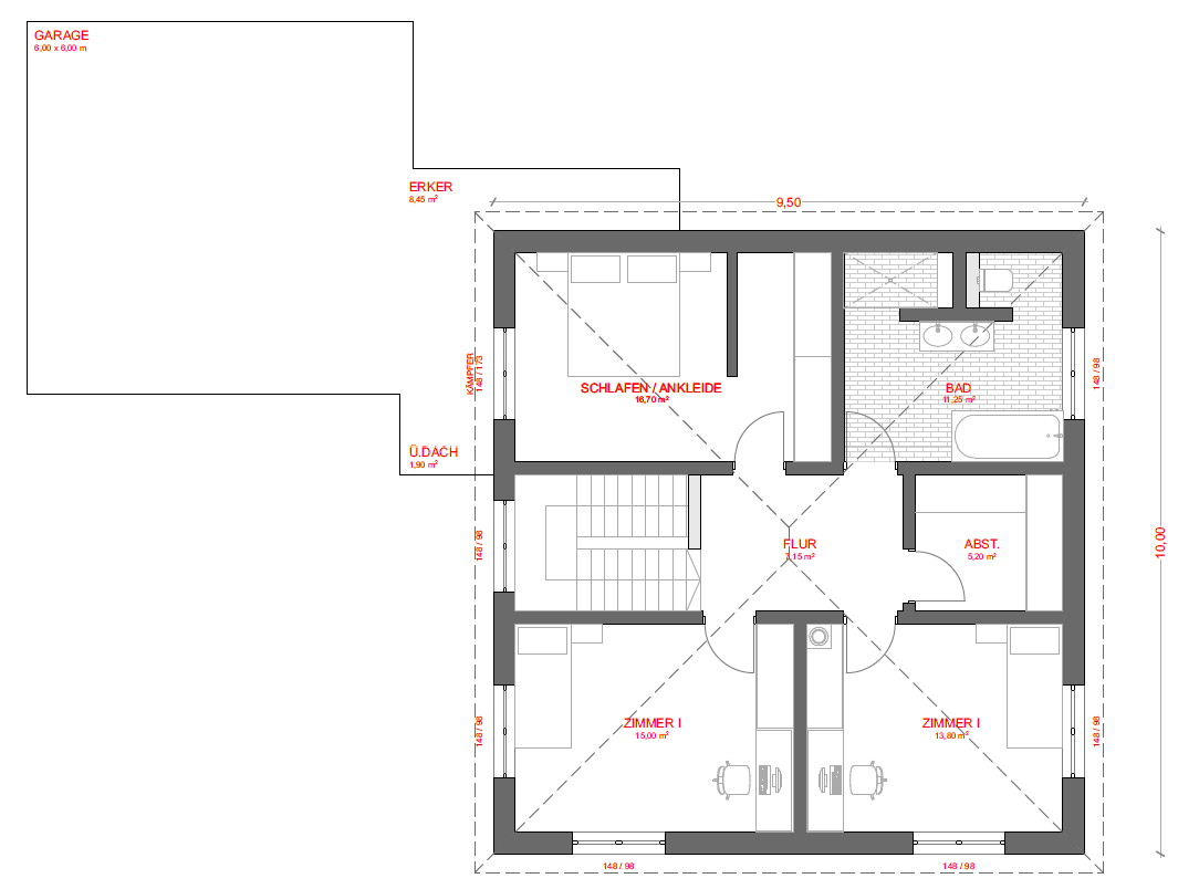

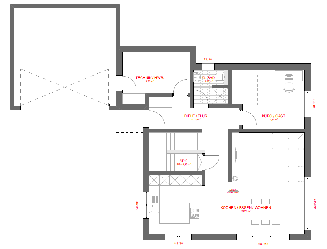

Mein bisheriger Entwurf, der von einer Zufahrt von der Straße westlich ausgeht (markiert als Punkt 1 in der Grafik oben), sieht grob so aus:
Hier noch die Informationen zum Steckbrief:

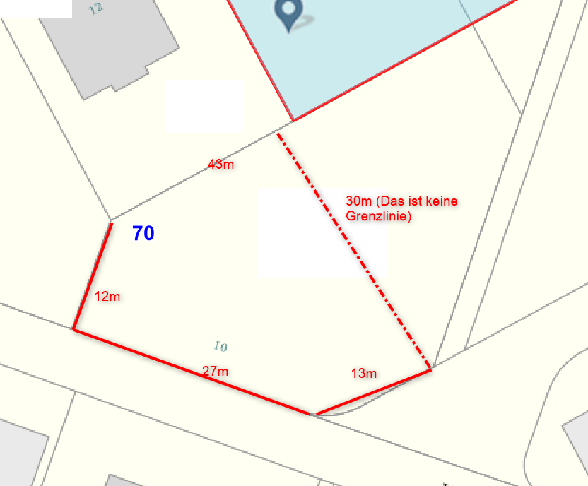

Ich habe mir den von dir genannten Post angeschaut und kann glücklicherweise berichten, dass wir deutlich mehr Platz zur Verfügung haben.
Die wichtigsten Abmessungen habe ich gerade noch aus dem Boden-Richtwersystem rausgesucht:
Bitte beachten: Die gestrichelte Linie ist nur eine Hilfslinie, damit man die gesamte Breite des Bauplatzes einschätzen kann.
Für Vorschläge bin ich sehr dankbar.

- das Wohnzimmer ist in die dunkelste Ecke des Allraums geplant. Kann man mögen. Kann manchen auch zu dunkel sein.
- der HWR könnte ein Problem werden durch die zweite Tür. Da geht wichtige Aufstell- und Wandfläche verloren. Effektiv hat der HWR eher eine Größe von ca. 6m² (umgerechnet auf einen "normalen" HWR, ohne diese zweite Tür). Dass er "aus der Hausform" fällt, sorgt zusammen mit der Garage auch für eine ordentliche Kostensteigerung.
- der Flur im EG wird komplett dunkel, einziges Licht hier wäre evtl. aus der Haustür. Auch wird es kaum Abstellfläche geben.
- die unterschiedlich großen Kinderzimmer könnten irgendwann für Diskussionen sorgen.
- das Badezimmer OG gefällt mir nur so semi gut. Ich glaube, dass da einige Ecken recht dunkel werden.
- Der Abstellraum im OG ist gut. Ich vermute jedoch, dass der (aufgrund des kleinen HWRs) auch für Waschmaschine und co genutzt werden muss.
Das meine ich jetzt absolut nicht als Angriff, bitte nicht falsch verstehen:
An sich finde ich den Grundriss durchaus als gute erste Idee, auf der man aufbauen könnte. Ich würde es aber nicht, da hier für mich persönlich ein planerisches Detail den Grundriss zerdeppert. Nämlich, dass der Schwanz mit dem Hund wackelt, also dass dem Auto (und der zweiten Tür über die Garage) der Grundriss so elementar untergeordnet wird. Bei den Hausmaßen ließe sich das EG (insb. der Flurbereich, aber auch der HWR) meinem Geschmack nach schöner und funktionaler gestalten, wenn die Garage da keine Rolle spielen würde.
Auch auf dem Grundstück ist eine Garage an der Straße (wäre sie hier ja nicht), oder im Osten / Norden (je nach Grundstück) auch schöner aufgehoben als im Westbereich, wo man dann Nachmittags eher die Sonne hat.
