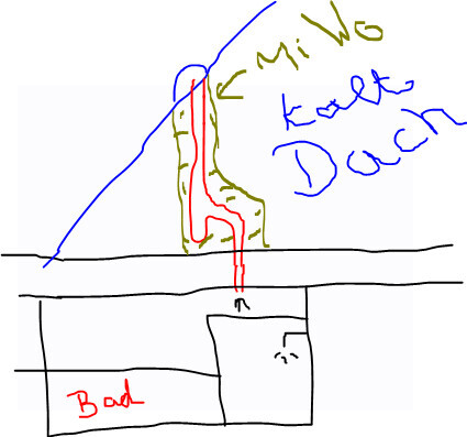

In etwa so:
Handgezeichnete Badezimmer-Grundriss-Skizze mit Bad unten links

Okay, ich verstehe :-). Ich habe keine Lösung für diese Konstruktion ...
IMHO wird noch mehr Dämmung nicht helfen. Solange Du nicht dauerhaft einen hinreichend großen Volumenstrom Abluft fährst, wird das Rohr innen trotz Dämmung kalt sein, denn es ist ja offen nach oben hin.
BeHaElJa schrieb:
hat eine "Kondensatfalle" - ob das Sinn macht oder nicht, ist unklar.
Es war richtig, den Kondensatanfall in der Planung zu berücksichtigen. Die gewählte Lösung funktioniert aber nicht, meine Vermutung nach Deiner Skizze: Die Kondensatfalle ist zu hoch.
Laienmeinung:
Ihr hättet die Absaugung an eine (Vorbau-)Wand legen können, dort dann in der Wand ein T-Stück, nach unten Kondensat, nach oben die Abluft. Das Kondensat darf keinen Weg schaffen, dass nun Kanalgase in Deine Lüftung kommen (AFAIK kann man es in den Spülkasten laufen lassen).
Besser, das hätte jemand geplant, der sich damit auskennt. Hast Du eine rechtliche Handhabe? Was wurde vereinbart? Es klingt irgendwie nach Bastellösung mit Deinem Einverständnis ...???

Nee, die machen das immer so ;-)
Die Idee war sicherlich die Abluft an den höchsten Punkt zu legen. Vorwand oder direkt Außenwand (1.6 m Kniestock) hätten das Problem dass sie weit unten wären. Abwasserentlüftung hätte ich Angst dass es dann stinkt, oder?
Ich glaube man muss das nur luftdicht bekommen...
Jetzt steckt grad ein Zewa-Tuch drin und das ist super trocken.
Mal sehen welche Idee der Bauleiter hat.
Ja, eben, deshalb sollst Du die Abluft des Raumes nicht mit der Belüftung der Abwasserleitung kombinieren.
Luftdicht und Abluft schließen sich ja irgendwie aus.
Dass Kondensat anfällt, wirst Du nicht dauerhaft und sicher verhindern können (oder wollen: Beheiztes Rohr). Von daher muss man das Kondensat sauber ableiten. Dafür gibt's Lösungen. Muss aber fachmännisch geplant werden, nicht hier im Forum und auch nicht mal eben zwischen Bauleiter und Zimmermann.
(Aus Interesse: Ist das Bad innenliegend?)

Hat ein Dachfenster und liegt mit der schmalen Seite an der Außenwand (1.6 m Kniestock).
